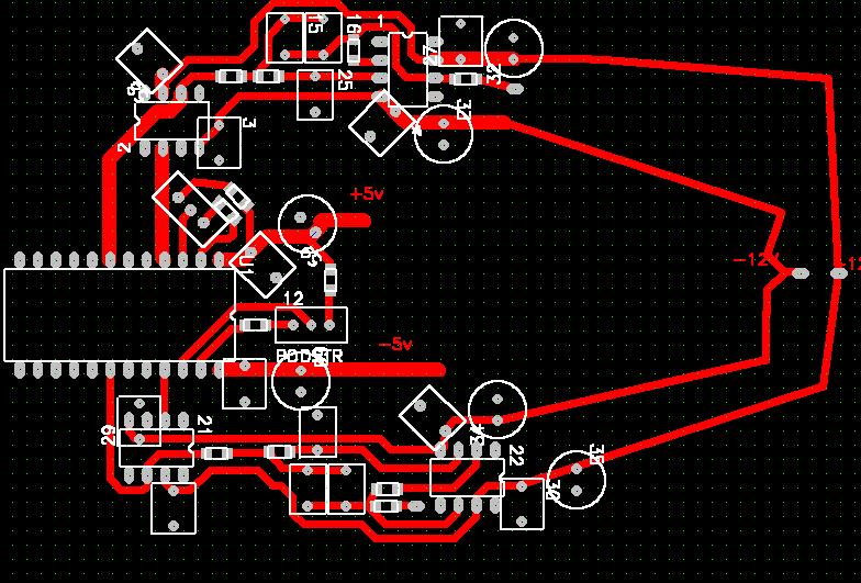

    Цитата Сообщение от ditter
    зазоры меджу дорожками и выводами 15 мил минимум , для умелых рук можно 12мил, чего у вас там совсем не наблюдается.
    Всмысле умелых рук? Если вы про пайку, так я сейчас пайщиком работаю, никто не жалуется.
    [ADDED=Nikon]1110056845[/ADDED]
    дорожки питания должны иметь максимальную толщину, а не свободно проходить между площадками СМД элемента.
    Это понятно, но есть немаловажное но, по другому не получилось.
    дорожка к планарному выводу микрухи должна быть не толще контактной площадки на длину контактной площадки. иначе пайка планара будет чревата трудностями и перегревом.
    [ADDED=Nikon]1110056877[/ADDED]
    Да в большинстве случаев это так, но все кроме 3(земля, вход, выход), будут обломаны так что это не важно, если речь об ADR291
    .Dark Abbat
    [ADDED=Nikon]1110056906[/ADDED]
    Ромыч
    [OFF]Спасибо что помог, 10 часовой рабочий день и 2 часа на дорогу туда обратно, совсем не добавляют сил на борьбу с ЦАПом. [QUOTE]
    [ADDED=Nikon]1110056937[/ADDED]
    Эx, залужу...& ALL
    Будет вам и 4 и 5, думали я так легко отстану!
    Вообще больше всего интересует грамотность разводки вроде петелевых антенн и пр.
    [ADDED=Nikon]1110057360[/ADDED]
    питания на плату(+\-12В) еще крайне желательно электролиты поставить
    Будут, они у меня на плате ЦАПа, 12 вольт внешие, я нарыл блок питания на 1 А, рековый, от измерилова, вот на цап его и собираюсь пустить.
    [ADDED=Nikon]1110062673[/ADDED]
    Вот разводка Цапы без цифроники и стаба а 5 В. Питание сделаю как можно более широкими линиями, но пока нет стаба....
    Заранее
    Последний раз редактировалось Nikon; 06.03.2005 в 01:44.

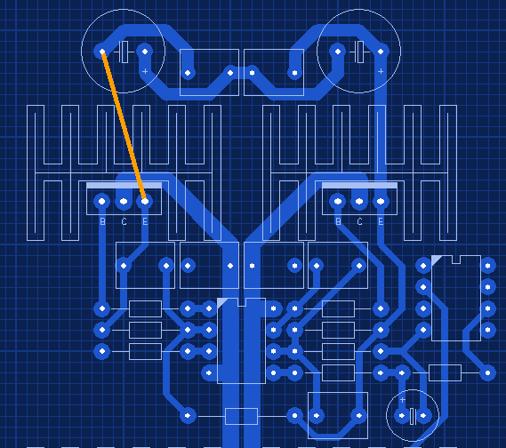

    Вот это жуть! ИМХО очень нерационально использована площадь платы.
    [ADDED=vizzy]1110126015[/ADDED]
    Вот пример. Это не совсем до конца разведенный стабилизатор от Lynx 7.2, суть та же, на SMD перевести не трудно. Здесь, по крайней мере, отсутствует проблема петель питания.

    vizzy
    Жуть, это про цап или стаб?
    Если про Цап,то ка по другому развести, я про принцип разводки в целом спрашиваю?
    В центре, как вы поняли стаб на 5 вольт, а дорожки питания будут сделаны максимально широкими(вот только стаб воткну )
  5. #1344
    04.10.2004
    1,531
    По умолчанию Re: ЦАП своими руками (многоствольное древо)
    Nikon, От электролитов веди раздельные дороги на питание 12в опера I/U и опера фильтра. Последовательно, как у тебя - не есть гуд.
    И электролиты передвинь левее, чтоб они равноудалены были от микрух.
    Т.е. допустим, приходит "+" на электролит от стаба, далее с него одна дорога на "+"опера I/U, вторая дорога на "+" опера фильтра. И чем эти дороги короче, тем лучше.
