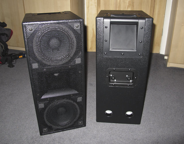

    Цитата Сообщение от Vodoley Посмотреть сообщение
    А где ФИ???
    -))) сзади...???
  4. #1343
    26.05.2011
    162
    По умолчанию Re: в поисках ТОПа (сателит для кластера)
    Цитата Сообщение от remountier Посмотреть сообщение
    -))) сзади...???
    Оказывается, не все велосипеды ещё изобретены
    ))) сзади...???
    у JBL PRX612 тоже сзади и отлично звучат!
    в принципе нету разницы фазик в переди или с зади... можно даже снаружи на жопу прикрепить))))
    Слово "фазоинвертор" говорит само за себя. То есть это некоторое приспособление, переворачивающее фазу на 180 градусов. Его задача доставить на фронт колонки сигнал от задней поверхности диффузора на фронт колонки в фазе с сигналом от лицевой поверхности того же диффузора. PRX612 - не критерий. Эта колонка относится к числу тех, которых больше одной штуки на сторону использовать не стоит. Да и к профессиональным её можно отнести с большой натяжкой. Другое дело, когда фазоинвертор сзади у колонки, которая подразумевается для работы в кластере. В какой фазе будет приходить сигнал на фронт от портов в этом случае не знает никто. И фаза будет изменяться в зависимости от размеров кластера. Вот почему ни одного группируемого профессионального громкоговорителя с портами назад нет.
    -))) сзади..
    я так понял это ваши . а какой вес топа ?
  10. #1349
    07.10.2009
    АР Крым.Симферополь.
    1,237
    andreymaks, это не мои-))) это со спикерплана 2х6".... я сейчас Водолею считаю 2х8" вот и пытаюсь "раскурить" что/где/куда и почему....
    -))) сзади...???
    Неплохо и сзади. А это ваше чего такое на фотке?
    http://forum.speakerplans.com/new-du...opic57204.html
