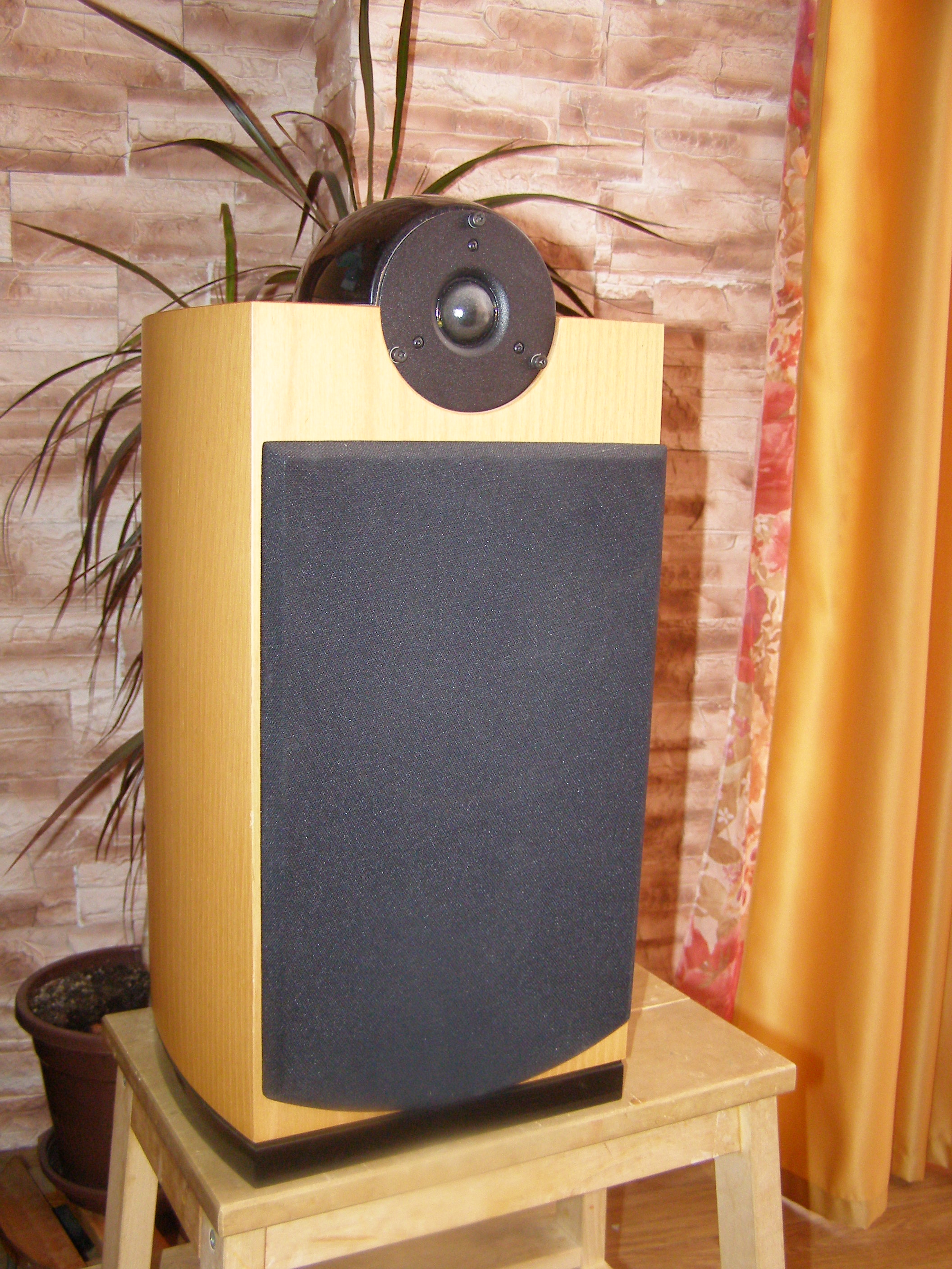

    Делал такое. Корпуса от виртуалакустик.Нажмите на изображение для увеличения.
