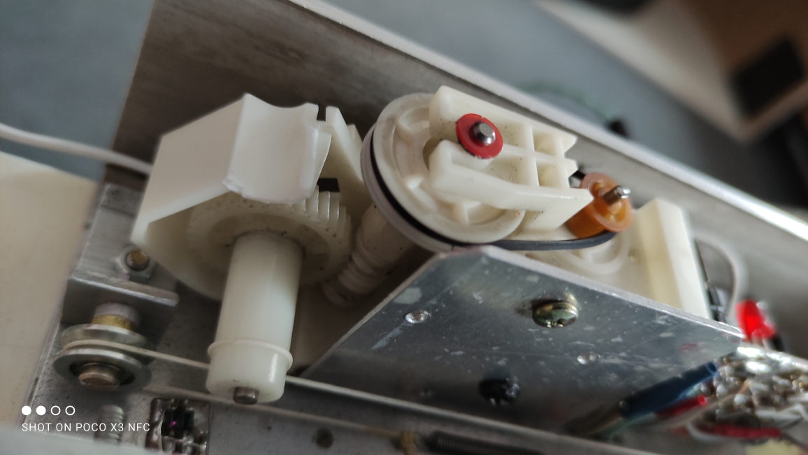

    Перемещение каретки с помощью редуктора от видика. мотор-пассик- шкив-червяк, и со шкива на тросик.
    Очень интересно. Если можно - сфотографируйте, пожалуйста.

    По умолчанию Re: Проигрыватели с тангенциальным тонармом
    Удивлён тем, что коэффициент замедления невелик.
    у микросхемы, можно менять скорость двигателя. см. PDF. И я об этом писал ранее. У меня работает в двух режимах. Поиск- парковка и плей.
    Механические шумы от мотора и редуктора не пролазят в головку?
    Привод с драйвером стоят на отельной платформе, на резиновых втулках. Полная тишина. Единственное, слышно, акустически, это когда быстро паркуется поднятый тонарм. Система работает вполне неплохо, но хочется более быстрого перемещение тонарма в парковочном режиме. Поэтому, думаю. применить линейны двигатель. Макетнул, но надо найти время, "приживить" его.
    Да я скорее не про передачу шумов на шасси, а про передачу на двужущуюся каретку, а с нее на тонарм и головку.
    Тот что был на червяке в "Радиво", там это было слышно.
    да, я тоже ренее пробовал червяк. Его слышно. Забраковал. Сейчас, с появлением хороших магнитов, линейный двигатель легко делается. По шумам проверил просто, опустил иглу и подвигал каретку. Шум только от протаскивания иглы слышен, конечно, это в небольших пределах. По крайней мере на паузах, когда двигается каретка, только шум массы от пластинки. Наверно, что то и должно быть, если что то движется)) но это находится ниже порога реального шума с диска. Есть же уровень достаточности.) Главное, в перфекционизм не скатится, с ним, намного сложнее сражаться. Эта гадина, безбожно забирает все ресурсы
    Каретку, на шариках в смазке, таскаю пасиком. В мире же и на шарикоподшипниках много тонармов. Пробовал и керамические в пассивном тангенсе. Но стрёмно смотреть, как иголка, вся эту, массивную хрень такает. Каждый выбирает варианты, из степени возможности и опыта.
