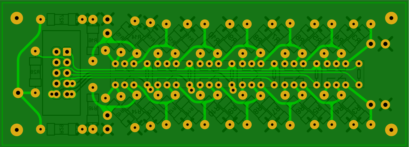

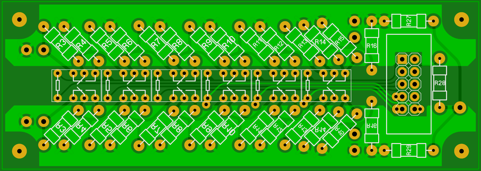

    Добрый день всем. Вот нарисовал печатку для атт-6, только на выводных резисторах, а в остальном плата повторяет оригинальную версию. Если кому потребуется такая плата для самостоятельного изготовления, то с разрешения автора конструкции могу выложить сюда, а пока только фото, как будет выглядеть это дело.
    Плату помогал разрабатывать antecom за что ему отдельная благодарность.

    З.Ы. В сборке еще не проверил, но на днях отчитаюсь))).
    Я, естественно, не против.
    "Помогал разрабатывать" - это слишком громко сказано.

    Ну, громко или нет. А все же помогли дельным советом, сам я бы не додумался так резики поставить. В общем, как и обещал, выкладываю платку и фото собранного атт. Хотел сделать пародию на маску, но не совсем хорошо вышло, ну да ладно и так сойдет, главное работает)).
