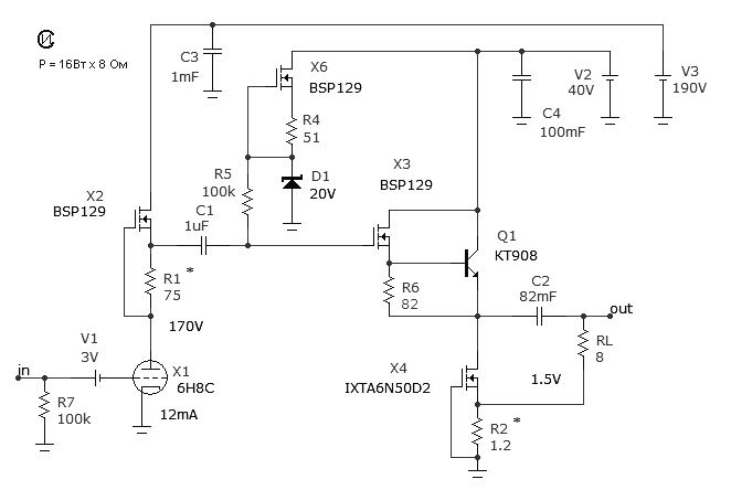

    Олег, а что вы думаете по такому поводу - если в ВК в качестве источника тока использовать транзисторы типа IXTA6N50D2? Цоколевка совпадает один в один, и несколько деталей можно убрать...
  6. #1325
    Аватар для Olegyurich
    17.01.2005
    5,263
    По умолчанию Re: УМЗЧ PowerAmp-01
    Не очень понятный даташит - транзисторы в 3 разных корпусах, а характеристики как-будто одинаковые. Емкости весьма большие. А какие детали можно убрать? Ток все равно нужно будет регулировать, это проще делать со стороны затвора.

    Игорь Семынин выкладывал как-то схему очень изящного однотактника.
    Возможно ли использовать такое решение источника тока в PowerAmp?
  8. #1327
    17.01.2005
    5,263
    Да,я понял о чем Вы, но на мой взгляд, регулировку тока покоя удобнее осуществлять на затворе + нужно обеспечить термостабильность.
    avtech@palabs.ru

    Aleks16, такое решение использовать НУЖНО, только может использовать УН.
    HTPC -> Denon PMA-50 -> Illuminati SeHi
  10. #1329
    Частый гость Аватар для Aleks16
    02.09.2006
    Россия, г.Зеленодольск
    164
    Можете нарисовать?
    Желание применить данный источник тока у меня вызвано тем, что имею плату второй ревизии, немного напрягает нестабильность тока покоя. В четвертой ревизии введен дополнительный транзистор, который решает эту проблему, но конструктив у меня не позволяет прикрутить его без плясок с бубном. Поэтому и пока выбираю возможные вырианты. Источник тока как у Игоря отлично вписался бы в плату, цоколевка одинаковая, нужно лишь будет подобрать нижний резистор. Ну и был у меня ещё вариант - использовать в ИТ резистор типа Каддок 100 вт (вых. мощности усилителя хватает).
  11. #1330
    Завсегдатай Аватар для ISIT_14
    23.12.2006
    Новороссийск
    1,104
    можете использовать УН от поверампа. вплоть до резистора R19 (по схеме из архива в шапке), от схемы Игоря возьмите все что правее транзистора BSP129 (который X3) т.е. R19 к затвору X3, возможно нужно будет подкорректировать смещение на выходе УМ подбором стабилитрона VD1. ну или просто вместо генератора тока поверампа поставить IXTA6N50D2 с резистором. хотя, ИМХО, УН в поверампе дохловат для раскачки затворной емкости irfp240.

    Понятно, спасибо. Попробую таки ИТ с IXTH6N50D2, у него корпус как раз ТО-247 и цоколевка совпадает. А как посчитать нижний резистор на ток 1,8А? По выходным характеристикам при нулевом смещении?
  13. #1332
    23.12.2006
    Новороссийск
    1,104
    думаю проще всего собрать ит, нагрузить на небольшое сопротивление(питание выбрать такое чтобы при требуемом токе хватило напряжения. скажем 5Ом при 2А будет 10в, вот можно взять питальник на 20в или идти от обратного но хотябы 5в запаса на ИТ) и подобрать резистор.
