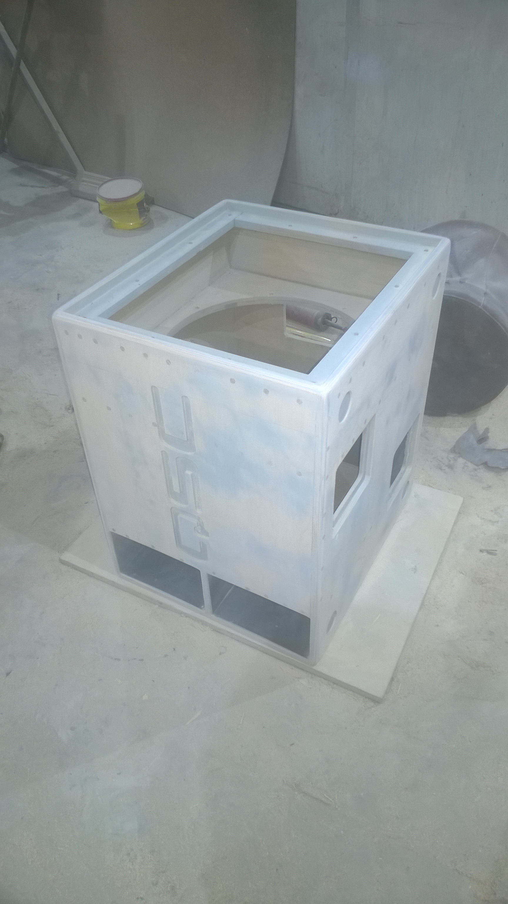

    Привет всем!
    В процессе работы по мелким корпоративам, время от времени нужно было усилиние в басе. Хотелось собрать не большой, но в тоже время достаточно мощный сабвуфер.
    Помог мне в этом наш форумчанин Subsonic - спасибо ему за предоставленный чертежь.
    Калибр динамика 18*-ка, но внешнии размеры получаются не большие, в конкуренции с подобными конструкциями типа ФИ и BandPass - внешнии размеры 545x525x600. Вес около 33 кг вместе с головой. Приминил динамик ЕВМ В284С26, спасибо Икорскому. В результате саб обошолся в р-не 7500 руб.
    По звуку: быстрый, хлесткий бас, без намеков на гудежь. Причем конструкция сабвфера позволяет спокойно вкачивать до 1 кВт. Бас отыгрывает от 45 гц.
    Вывод: достойный малогобаритный саб с малым бюджетом и простой сборкой. Советую!!!

    По умолчанию Re: Сабвуфер типа BandPass 1x18*
    [QUOTE=Lands;2085026]Интересно, а какое отношение данная конструкция имеет к логотипу QSC?выполнено достаточно качественно. Не совсем понятен выбор расположения ручек.
    Таково было пожелание заказчика. Хоть работать и по кабакам, но продать свои услуги им проще так. Как и расположение ручек. Для себя сделано еще две копии: ручки в порту и съёмной крышке.
    Для себя без логотипа

    Цитата Сообщение от Evgeni83 Посмотреть сообщение
    Огромное Спасибо Sabsonic за предоставленные чертежи. Наконец -то удалось довести конструкцию до финишной отделки. Голова- EVM 15.
    Низ мягкий "обнимающий" и не гудящий.
    Вложение 242469 Вложение 242472 Вложение 242470Вложение 242471
    а чем это таким покрашено?
  8. #1327
    24.03.2014
    5
    Это Raptor из линейки UPOL. Изначально применяется как особо прочное покрытие пола фур. На самом деле практически матовый.

    Evgeni83, а способ нанесения, прочность, расход, цена в конце концов? Как ведет себя при попадании влаги (дождя)?
  10. #1329
    24.03.2014
    5
    Берем грунт наполнитель двухкомпонентный "прямо на металл"он так и называется, есть в линейке практически всех производителей достаточно спросить в магазине автохимии и кроем двумя полу-сухими слоями. Грунт именно такой он не скалывается в случае удара, а заминается вместе с фанерой. Пистолет HVLP,дюза 05мм, давление 4 атм. Сушим сутки, легко шлифуем удаляя вставший ворс, шпаклюем: автошпаклевка лучшая для этих целей - Novol EASY SAND, хотя подойдет любая универсальная двухкомпонентная. Далее пистолет для антигравия накручиваем на балон с Raptor и наносим структуру- капельки. Разбавляем Raptor на 30 процентов универсальным разбавителем и заливаем двумя мокрыми слоями из пистолета HVLP дюза 0,5-0,7 давление 4 атм. Очень токсичен- работаем либо на улице, либо в камере. Сушка на отлип час. Работать можно через сутки. Полная прочность достигается через 21 день. Потом сложно поцарапать даже гвоздем. Водостойкость -хоть купай.
    В расчете на 2 штуки
    Абразив P120 -3 листа примерно 100 руб
    Грунт Reoflex прямо на мет. останется половина 400 руб
    Шпаклевка банка -останется больше половины 300 руб
    Raptor полтора комплекта на 2 суба- т.е ещё и на пороги машины останется 2100 руб
    Букв много, но делается достаточно быстро. Если самому кажется сложно- в любой автомалярке за чисто символическую цену я думаю договоритесь.
