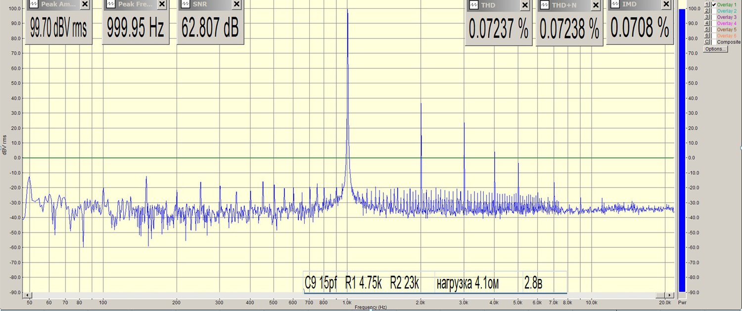

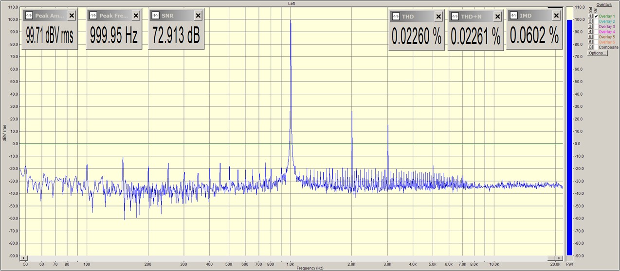

    Борьбу с завалом АЧХ закончил, теперь на 20 кГц - 0,2 дб Итог такой: С9 - 15pf (было зачем-то 330), R1- 4.75k, R2 - 23k.
    С9 15pf R1 4.75k R2 23k нагрузка 8.2ом 2.8в
Название:	С9 15pf   R1 4.75k   R2 23k .jpg
    На 4.1 ом похуже
Название:	С9 15pf   R1 4.75k   R2 23k нагрузка 4.1&#.jpg
    Александр

    mr-marlen,Maiden, проверьте, по возможности, на максимальной мощности. Сохранится ли распределение гармоник, у вас обоих одинаковый результат - 2-я больше 3-й на ~10dB... И на 10 или 20 кГц.
    А я ведь сразу сказал, проверь ёмкость....
    Андрей Константинович
  16. #1335
    13.08.2006
    Омск
    6,497
    По умолчанию Re: High-End для начинающих - Zen V9 ?
    Если, как ты писал, на желтом керамическом кондере было написано 330, то это не 330пф, а 33пф.
