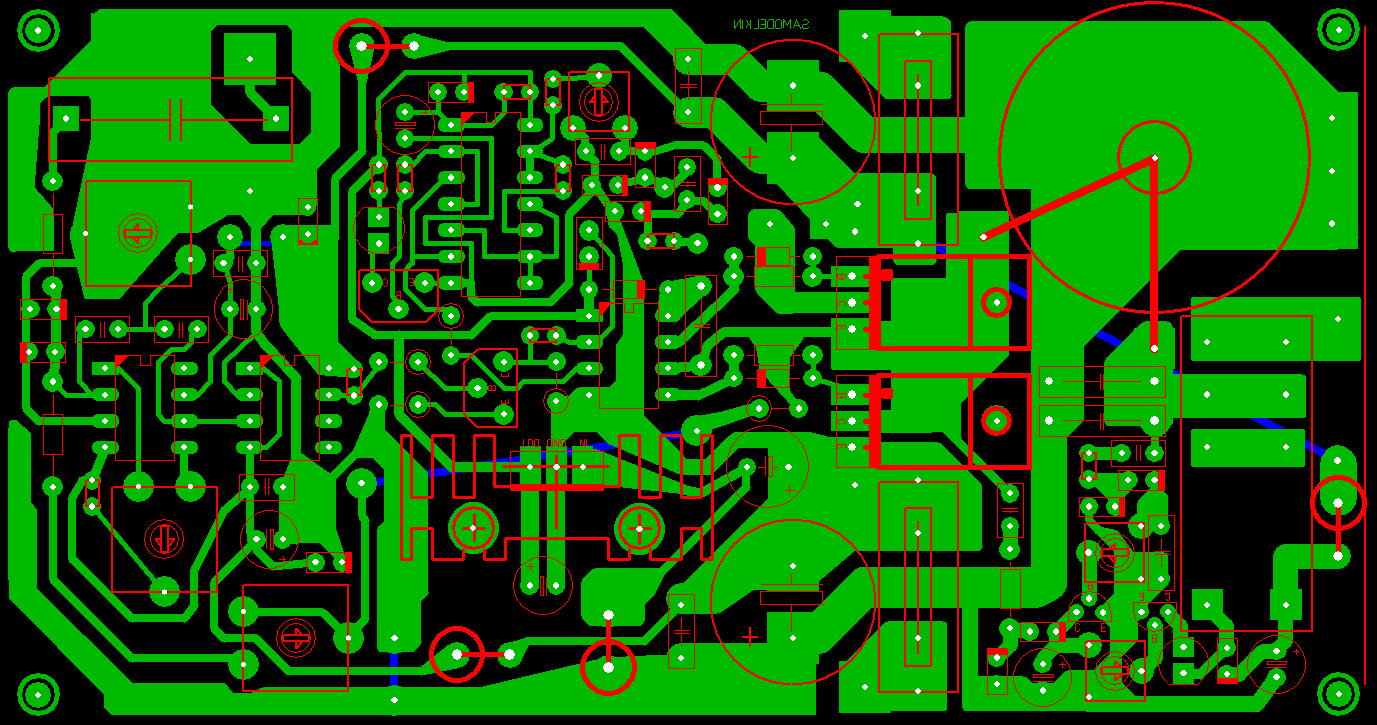

    samodelkin Вы выкладывали на 2104 схемку с защитами ... печать можно увидеть?
    Последний раз редактировалось aknodik; 18.12.2006 в 10:09. Причина: Добавлено сообщение
  13. #1333
    30.11.2005
    1,516
    По умолчанию Re: D class для саба.
    Плату - пожалуйста.
    ТОлько это работающий в 5 примерно экземплярах черновик.
    ПОследний вариант частично на смд - утрачен вместь с винтом.
    В защите использован токовый транс и стоке верхнего клюса(на плате есть дырочки).
    На плату надо добавить рлоследовательную r-c цепочку 0.1 мкф и 10 ом параллельно нагрузке но до реле. Игаче некоторые экземпляры подсвистывали.
    Доделывайие плату и всё будет!
    Всегда!!!
  14. #1334
    Бабруйский Диверсант, нету токовой защиты у них увы, другое дело, что эти 100-200ма они выдают на кз и если переключать затворами без резов не часто то теплового повреждения не произойдёт, но драйвер дохнет от спайка тока (через Qgd или петлю монтажа) в него с того же затвора.
    samodelkin, вы очень похожи на iDIODа шаблонностью мышления, повторяю почти слово в слово: Люди, утверждающие, что 600нс много для UcD, забывают о требуемой частоте переключений, ведь вам не нужно 500кгц с 60нс паузами, вам в 10раз легче (50кгц и 600нС), поделите свои 600нС на 10 и спросите их -60нС для 500кгц UcD неплохо? Ну не фонтан вобщем-то тоже, но для саба он и не заметит, если задействует больше loop gain кстати. Включая фазоопережающую цепочку в ос, вы слушаете не оригинальный UcD (оптимизированный по множесству параметров одновременно), а результат вашего понимания глубины темы.
  15. #1335
    30.11.2005
    1,516
    Собирал я приближенный к оригиналу Ucd и Ваши варианты.
    Ну не нравится мне "капризность" и неповторяемость таких самоделок.
    И на слух ни чего супервыдающегося... По сравнению с холтоном от того же WP это хрустяще чуть ядовитое звучание, кстати, ни где такое не слышал.. Раьве что есть пульт цифровой YAMAHA 10 - помнится, вот его звучание тоже такое-же. Слушаешь и невольно морщишься - прищуриваешься как от стаи назойливых комаров... Ни чего с такими фанерами не сделаешь. А IRDA ни чуть не коробит, даже наоборот, музыканты приходили и оценили.
    Да, я собирал не оригинал, но нафиг такие схемы, если они толком не повторяемы и непредсказуемя? А гонять усилитель ущербно постоенный из неподходящих элементов снизив чатоту несущей - чтобы хоть как-то зазвучал - чего ради? 50 ватт тепла съекономленного? Что - супер бас попрет? - ерунда какая-то.
    ПОчтайте ветку - возня с черным ящиком. Уже писал - мне нравится повторяемость и предсказуемость схем, путь даже на микросхемах. ТО не на той частоте заведется то вообще не заведется то хрипит по Д.Т. то еще что-то.... Делать что-ли нечего...?
    Главное, что схема Ucd уже есть на первых страницах ветки а всё остальное - почему не заработал или почему горит...
    Я эту ветку читаю - вдруг что-то новенькое а тут жевачка вчерашняя...
    Всегда!!!
  16. #1336
    Регистрация не подтверждена Аватар для aknodik
    11.12.2005
    1,065
    Плату - пожалуйста.
    Спасибо.
