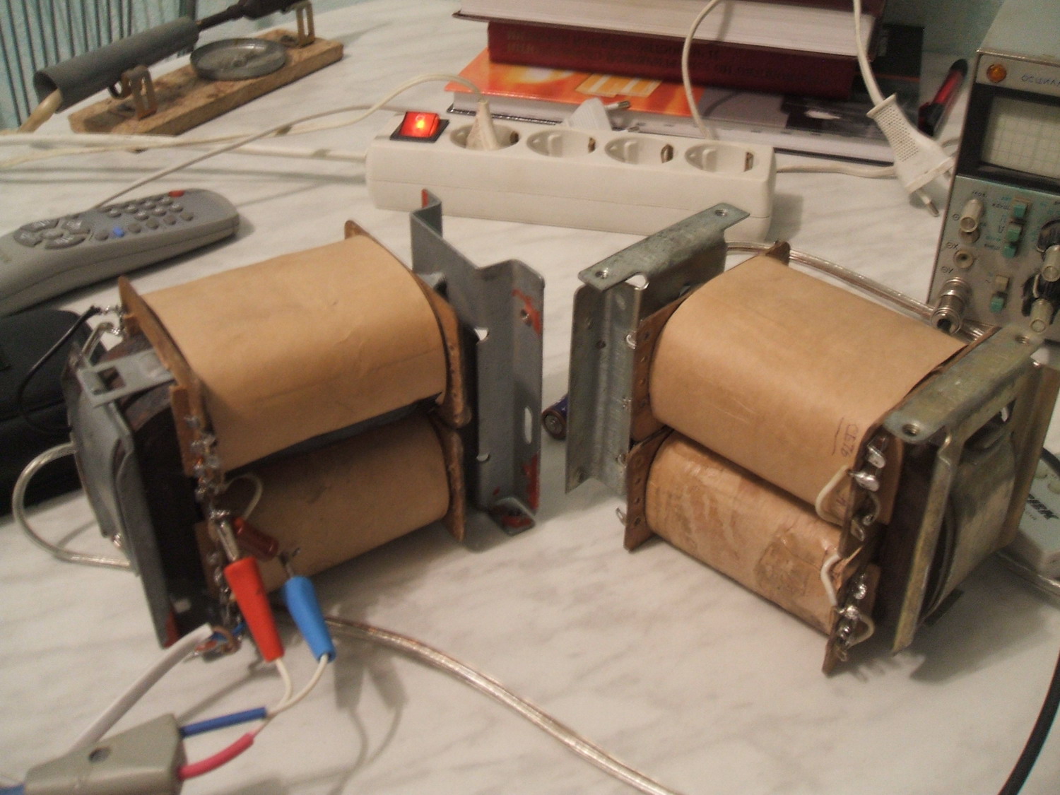

    Всем привет! После некоторого перерыва возобновляю сборку усилителя (надеюсь уже окончательную).
    Раз уж речь зашла о трансах, опишу свою ситуацию. Помните, Леонид, Вы мне давали данные для перемотки трансов ТС-180. Обратился я тогда к местному намотчику, показал ему ваши данные (причем в виде распечатки с форума - он очень удивился, увидев фамилию Зуев, начал расспрашивать как Вы поживаете , т.к. думал, что это П. Зуев, рассказывал, что собирал много его усилителей ). Но не захотел перематывать первичку, т.к. сказал мол провода столько нету , да и лень... Предложил просто перемотать вторички. Я вначале не согласился, но услышав цену перемотки - 20$ за 2 транса, согласился, чуть что думаю, и просто в хозяйстве пригодятся. Причем один перематываемый транс был ТС-180-2, другой - ТС-180-3.

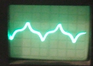

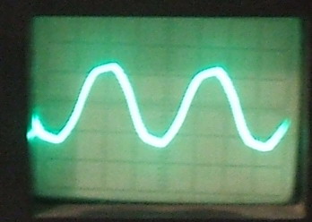

    Вчера достал какой-то старенький осциллограф и посмотрел форму тока первички без и с нагрузкой (100 Вт).
    1 фото - ТС-180-2 Х.Х. (0,5 В/дел.)
    2 фото - ТС-180-2 под нагрузкой (0,5 В/дел.)
    3 фото - ТС-180-3 Х.Х. (0,2 В/дел.)
    4 фото - ТС-180-3 под нагрузкой (0,5 В/дел.)
    Ток холостого хода у 1-го около 200 ма, у второго - около 100 ма (по падению напряжения на резисторе, миллиамперметр у тестера не работает).Да, и первый транс хоть и довольно тихо,но гудит. Под нагрузкой гул у обоих не увеличивается (я не заметил).
    Что скажете, достойны ли аппараты применяться в аппаратуре HIFI . Или искать что-то другое.

    Правильнее в отверстие. Компенсироваться должна средняя температура всех транзисторов тройки.
    Первичная обмотка была соединена на 220В или 254В?
    Искажение тока ХХ - не единственный показатель качества трансформатора. Если кроме числа витков обмоток других отклонений не было, напряжения вторичных обмоток в норме, и катушки получились одинаковые, то можно использовать.
    Посмотрел обмотки. У ТС-180-2 вообще не нашел дополнительных выводов первички, только основные на каждой катушке(может их намотчик убрал?). У ТС-180-3 на 1 катушке задействано 1 основная обмотка первички + 1 дополнительная (3.3 + 0.8 Ом), на другой - только основная. Но что интереснее, полное сопротивление первички ТС-180-2, показавшего худшие параметры, больше такового у 180-3 (равно сумме сопротивлений всех его обмоток) - отсюда вопрос - может железо у него некачественное(неотожженое), т.к. у 180-3 оно серого цвета с побежалостями, у 180-2 просто металл, покрытый лаком.
    Цитата Сообщение от Анатолий_В Посмотреть сообщение
    Скажите какое сопротивление было включено последовательно первичке для снятия осциллограм? Не подскажете где были данные по перемотке этих трансов? Лежит у меня такой транс. Перематывал для Агеевского (А.Агеев). Гудит и ток ХХ около 200мА.
    1 Ом.
    Из переписки с Леонидом:
    Для каждого канала можно взять железо ПЛР21х45 от трансформатора ТС-180-2, применявшегося в старых ламповых телевизорах.
    Первичную обмотку мотать первой проводом ПЭВ-2, 0,75 мм с числом витков 1020 (по 510 витков на каждой катушке - 6 слоев по 85 витков).
    Вторичные мощные обмотки намотать по две на каждой катушке проводом ПЭВ-1, 1 мм с числом витков 139 (2 слоя в каждой обмотке). Соединить эти обмотки по две параллельно: обмотку, расположенную ближе к первичной, на одной катушке с обмоткой, расположенной дальше от первичной, - на другой и наоборот.
    Вторичные маломощные обмотки мотать последними: на каждой катушке по две - проводом ПЭВ-2, 0,38 мм с числом витков 88 (будут отдельные от мощной со своей средней точкой, подключаемой к земле на плате БП). Эти обмотки уберутся в один слой. Соединить их последовательно по две, расположенные на разных катушках.
    Между первичной и вторичными обмотками сделать экран из одного слоя медной фольги. Соединить экран коротким проводом с металлическим шасси около трансформатора.
    Толщину изоляции между первичной обмоткой и экраном и между экраном и вторичными обмотками сделать примерно 0,3 мм, а между слоями первичной и вторичных обмоток - 0,05 мм.
    Амплитуда индукции с такими числами витков обмоток будет примерно 1,1Тл, а сопротивление обмоток, приведенное ко всей мощной вторичной обмотке, - 1,2 Ома. Выходное напряжение мощного выпрямителя на холостом ходу будет примерно 2х41В, а при максимальной нагрузке (при синусоидальной мощности 100Вт на активной нагрузке сопротивлением 4Ома, подключенной к выходу усилителя) будет падать ориентировочно до 2х35В.
    В магнитопроводе стоит сделать небольшой зазор таким образом, чтобы амплитуда тока холостого хода была примерно 50-100мА.
    Если будут какие-то проблемы с расположением обмоток в окне, можно будет немного скорректировать числа витков обмоток или диаметр обмоточного провода.

    Кстати, Анатолий, если не хотите заниматься тем же, что и я, советую отразить по вертикали плату блока питания и защиты в Вашем вложении в посте 1857.
    Решил проверить свою теорию про неотожженное железо - разобрал трансформаторы и поменял магнитопроводы - теперь транс с обмотками от ТС-180-2 имеет параметры своего коллеги - ток покоя уменьшился до 115 ма и форма тока холостого хода стала напоминать треугольник вместо пилы + перестал гудеть (магитопроводы просто встык через капельку клея). Коллега - все наоборот. Поеду на рынок искать еще один ТС-180 с серым магнитопроводом с побежалостями .
    Большой разброс параметров - типичная болезнь нашего железа.
