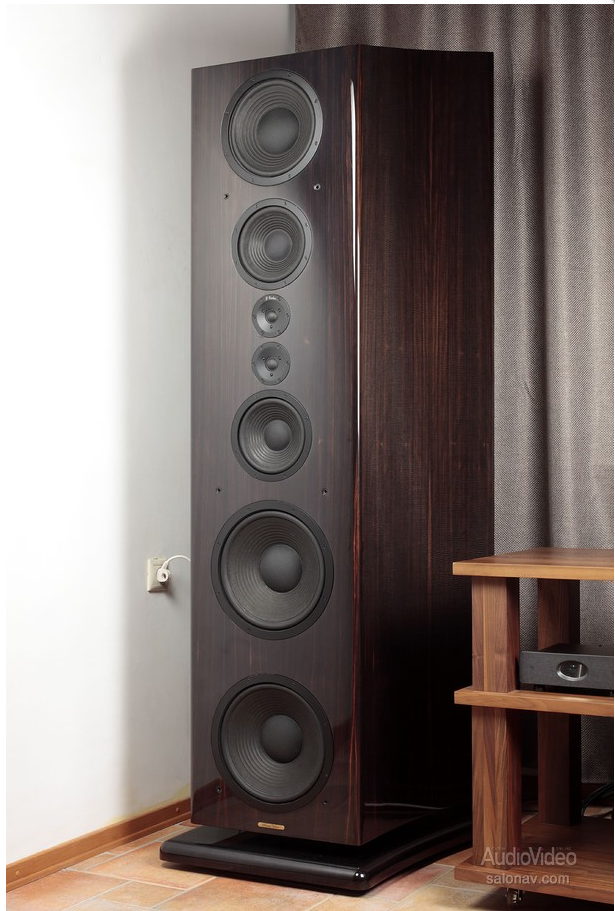

    А что за шпон такой красивый, тонированный или под маслом?
    Шпон Тинео https://www.woodstock.su/mos_L/products/tineo_tineo/ , корпуса от Дарины, покрытие полиуретановый лак, полуматовый.
    С уважением,Алексей.

    По умолчанию Re: Отзывы об акустике Алекс.К
    Смотрится шикарно. Думаю высокий глянец еще круче будет смотреться.
    Мне глянец больше нравится, особенно наливной лак, под его толщей как бы "играет" структура шпона.

    А мне - наоборот.) Залитые лаком поверхности наводят на мысль о бумаге под лаком. Кстати, в "фирменных" АС такое сплошь и рядом.

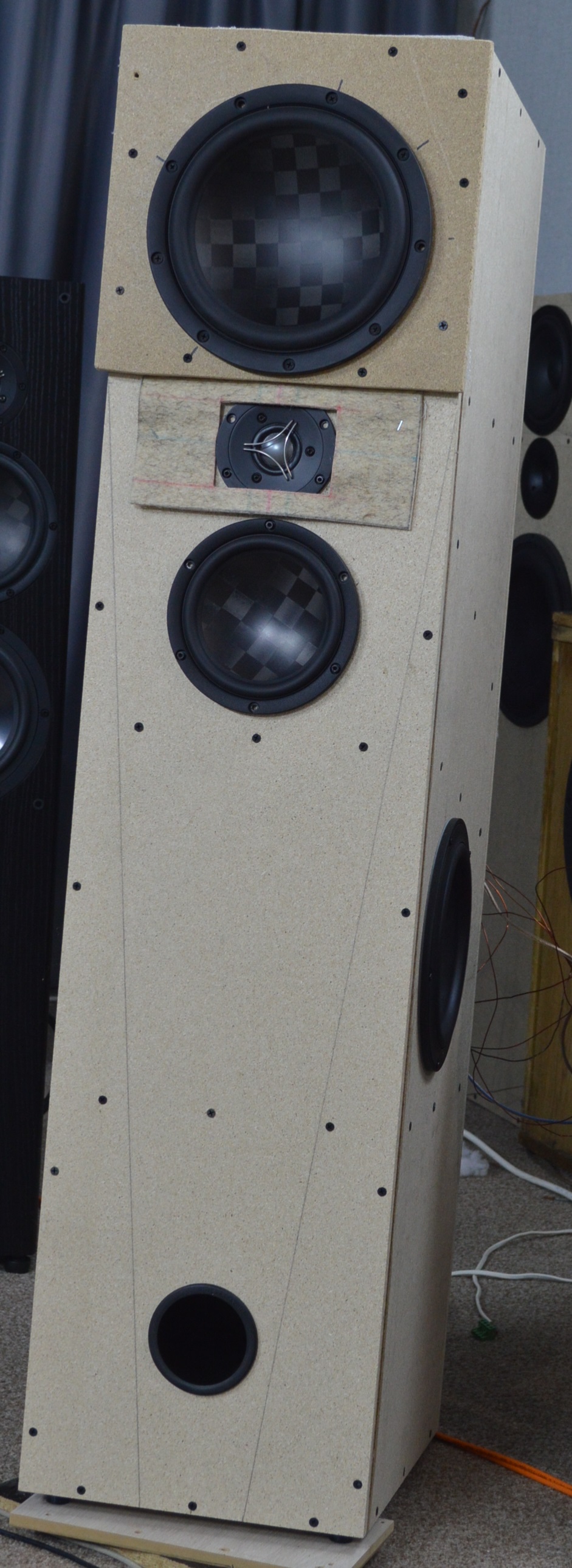

    Готовлю новую реализацию Фараонов с 9,5" сатори спереди и двумя восьмерками по бокам АС. Со шпоном еще не определился...
    И как он текстрим по звуку? Я к 5" присматриваюсь на замену кевларовым сканспикам которые сняли давно с производства.
    9,5 текстрим по даташитам очень близок к 8" ревелатору. Бумажная версия требовала больший объем корпуса. а этот в 40л прям хорошо должно быть.
    По конструктиву конечно ничего не понятно, почему 2x8 сбоку, спереди мидвуфер 7,5?. А вообще конечно буду рад услышать на следующем РХЭ эту колонку если сделаете.

    Бумага это экошпон которым двери делают? Сейчас огромный выбор натурального шпона и мультишпона тоже. Если качественно сделать ПЭ современной итальянской химией, тем же ренером по техкартам с правильной полировкой, это никак не будет напоминать бабушкин сервант. Это будет напоминать очень дорогую аудиомебель за много денег, если дизайн удачный.
    Да взять любые брендовые дорогие посмотреть даже, где здесь бумага под лаком?
    Текстрим звучит хорошо, нейтральный звук с минимумом искажений. Такой звук не всем заходит. Несколько раз на выставках при демонстрации в нижнем зале проводили опрос что больше понравилось. Демонстрировались близкие системы на бумаге и текстриме, получалось примерно 50/50 по предпочтениям слушавших. С 5" опыта нет. Как писал Георгий, практически все динамики от СВ-акустик требуют большего объема ( плюс 5-10% ), нежели расчетный по данным производителя. Тот же WO24TX-8 требует около 45 литров под ФИ.
    По концепции новой АС...задача - относительно крупная АС с мощным НЧ диапазоном с сохранением "фирменного дизайна Фараонов ". Поэтому дополнительный две восьмерки сбоку. Схема в 3,5 полосы. Сверху 9,5" НЧ, СЧ 6,5". Стык СЧ-НЧ первым акустическим порядком, соответственно в фазе. Суммарная площадь излучения трех НЧ головок 709 см2.
