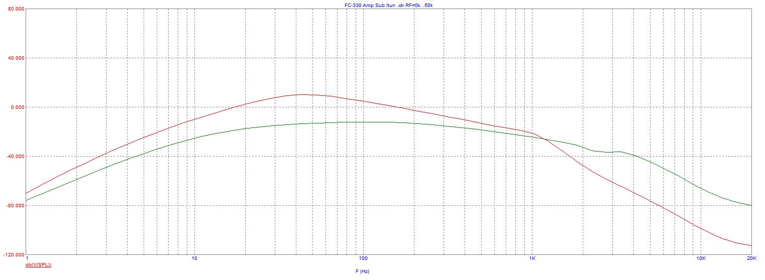

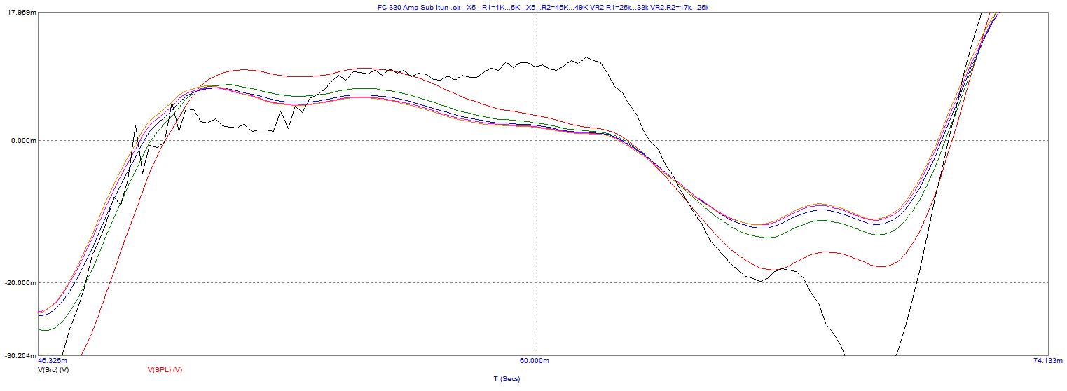

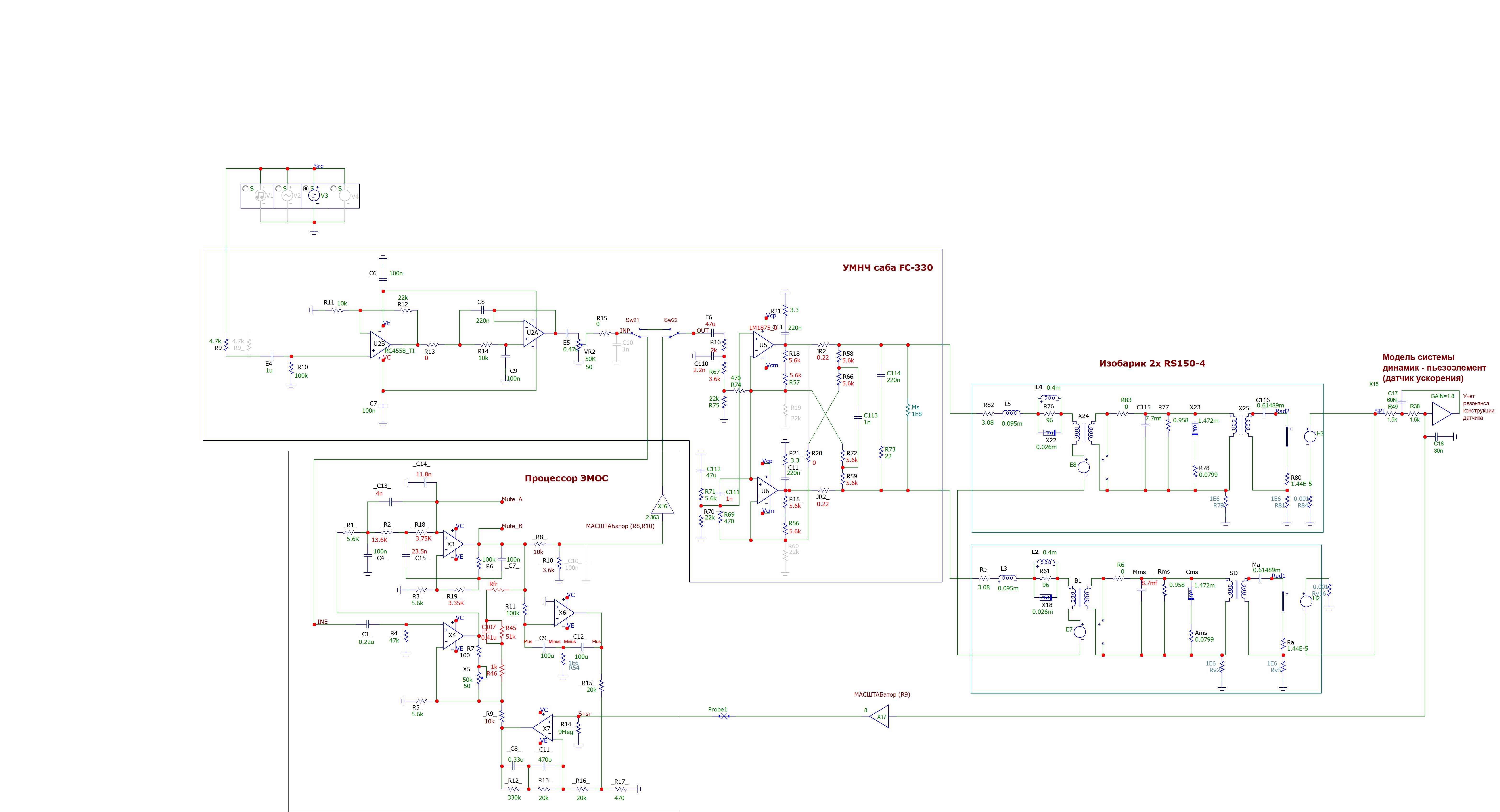

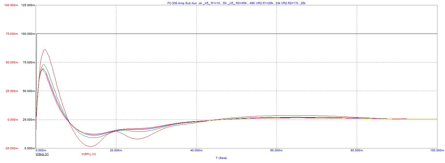

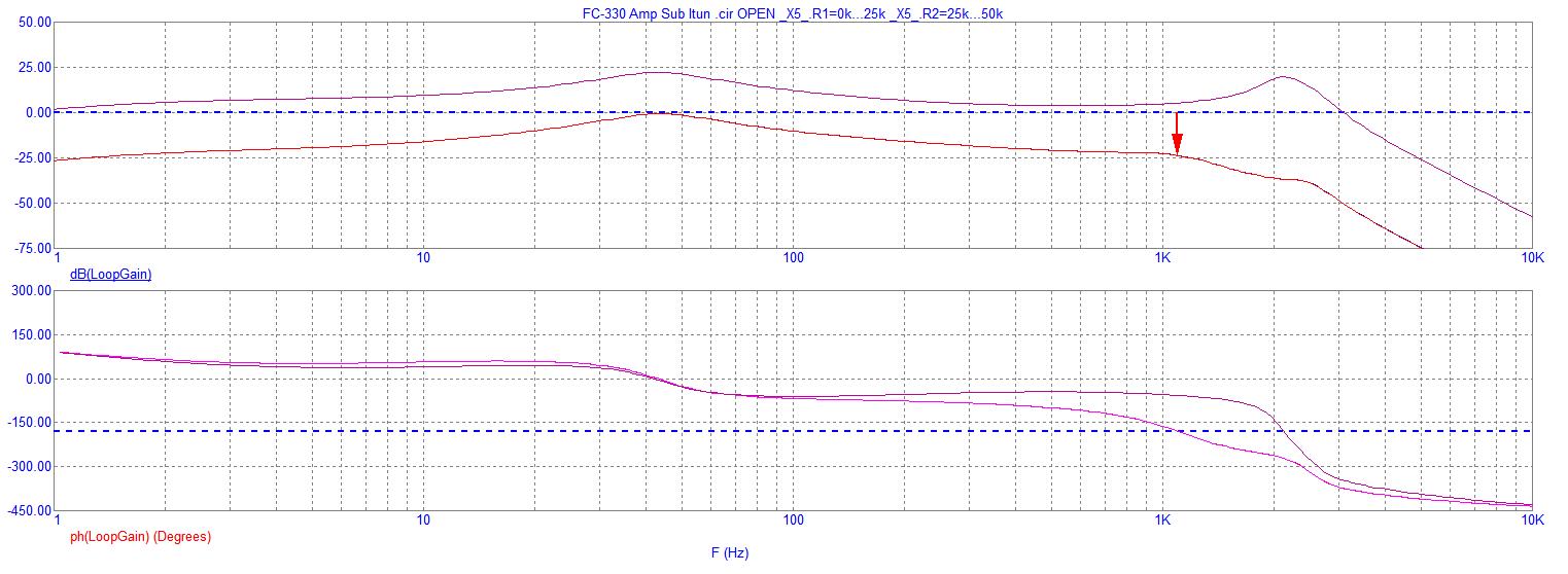

    Вот модель ЭМОС по ускорению на базе алюминиевого 5" изобарика.
    (Вот только не надо! Бас -это, как немного посолить))
Название:	FC-330 Amp Sub Itun .JPG
ID:	401796 FC-330 Amp Sub Itun .cir
Название:	FC-330 Amp Sub Itun Spl.JPG
ID:	401798 Spl с ФНЧ c/без ЭМОС
Название:	FC-330 Amp Sub Itun Gain.JPG
ID:	401799 Нажмите на изображение для увеличения.
Название:	FC-330 Amp Sub Itun Stab .JPG
ID:	401800Глубина ЭМОС, можно загнать хоть 40Дб. Толку будет 0.
Название:	FC-330 Amp Sub Itun Stp.JPG
ID:	401812 Плавное введение ЭМОС выгребает нелинейности на STEP.
Название:	FC-330 Amp Sub Itun Mus .JPG
ID:	401813 - " - на реальном музыкальном сигнале.
    Последний раз редактировалось Vinni; 03.08.2021 в 10:03. Причина: Точнее графики

    Можно чуть по подробней , что за датчик использовали и как крепили его и где .

    Я так и знал. А можно чуть внимательней?
    Вот модель ЭМОС
    Для тех кто владеет симулятором, можно "пощупать причинно-следсвенные связи" ЭМОС.
    Можно лучше понять работу динамика, воочию увидеть "детальность", демпфирование и т.д. и т.п.
    Для меня это эскизный проект модернизации реально существующего саба.
  6. #1305
    30.08.2008
    921
    По умолчанию Re: Э_ОС - набираемся опыта, вопросы и ответы по существу дела.

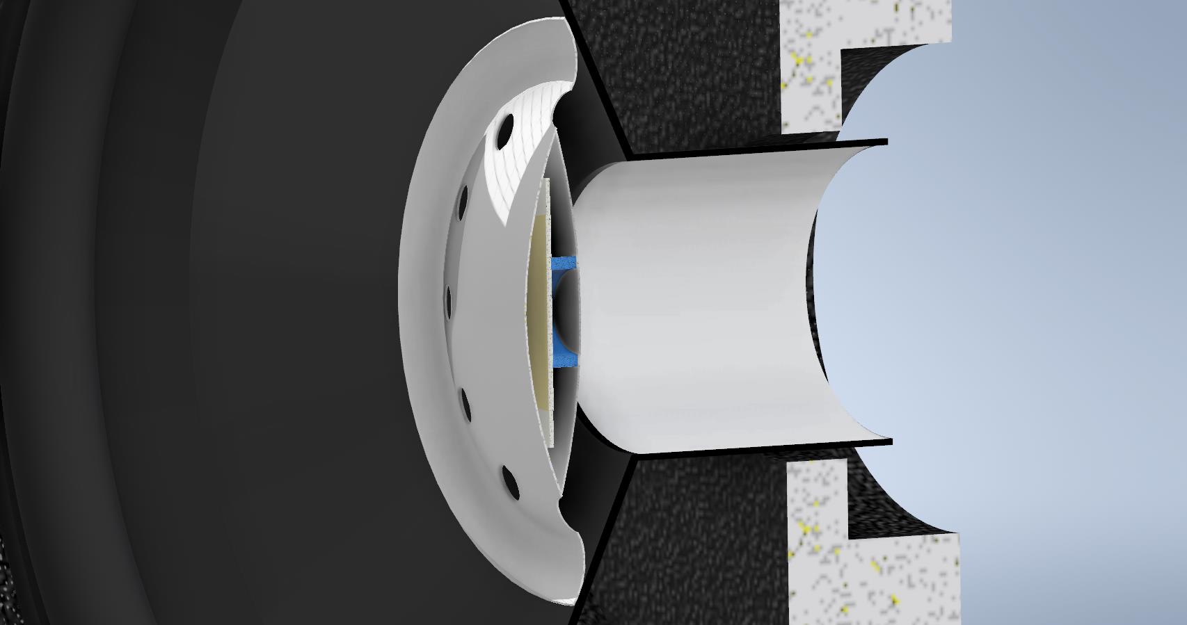

    Винни, присоединяюсь к вопросу, раз это "эскизный проект реально существующего саба".
    объем между динамиками какой - морда к морде -? или больше -?
    где стоит датчик - снаружи спарки или внутри -?
    Мне вот, очень интересно, что получим, если во внутренний объем изобарика(между головками) запихнуть датчик давления.
    если головки работают в противофазе (морда к морде), пульсации давления в этом объеме вполне могут коррелироваться с частью нелинейных искажений.
    Александр
  7. #1306
    24.07.2012
    2,543
    Цитата Сообщение от a_lumnus Посмотреть сообщение
    морда к морде -?
    Угу
    Датчик планируется дисковый, "классический", с центральным креплением в ал. корпусе, внутри наружного динамика, приклеить токопроводящим клеем. Чтобы алюминиевые диффузоры работали, как экран.
    Цель изобарика как раз снизить влияние отражений внутри ящика на основной излучающий диффузор.
    В модели Mms динамика на грамм больше, типа датчик.
    Датчик давления или микрофон мне не нравится..
    Поэтому даже не думал думать.
    ---------- Сообщение добавлено 19:05 ---------- Предыдущее сообщение было 19:02 ----------
    Опять 25

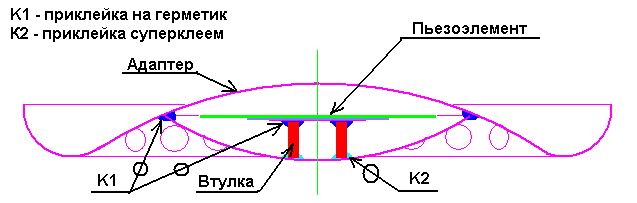

    Спасибо. Всё будет ОК.
    Не понял картинку, поясни пожалуйста.
    Наиль, я тоже за Нагему.
  13. #1312
    24.07.2012
    2,543
    поясни пожалуйста.
ID:	401922 Читайте оригинал тут.

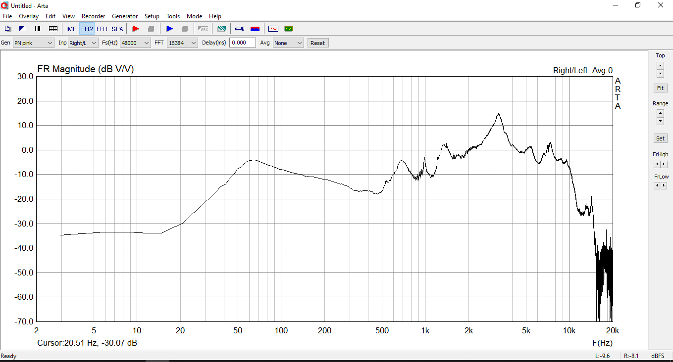

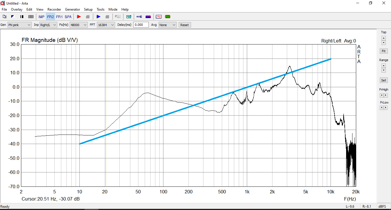

    Плиз, кто в теме, помогите интерпретировать АЧХ датчика ЭМОС. Все собрано по схеме из статьи "ЭМОС в сабвуфере - generation next".
    Сигнал с выхода предусилителя Х7 (точка А),розовый шум от 20гц, усилитель - ИНУН, ЗЯ.
    Интересует необходимость в режекторе собственного резонанса датчика. Он пока не распаян. Ну и в общем...
    На динамике не приклеен "колпак" что бы добраться до датчика в случае неудачного его исполнения. Вот это и интересует (не сойдет, или колпак можно приклеивать...)
    Еще, штатным усилителем буден ИТУН, пока не подключал, так же как и сому ЭМОС. На 1 кГц острый пичек похоже на моду ящика 34х34х30 см.
    ОК, вроде криминала нет. Резонанс ПП на 3.3 кГц не помешает, резонанс конструкции датчика на 1.3 кГц вроде тоже, а на 700 Гц не знаю что за горб, но он ниже 1 кГц, значит тоже не страшен.
    Последний раз редактировалось farenheit; 06.08.2021 в 11:01.

    farenheit, что за динамик, диаметр и модель? Первый горб — это обычно выход из поршневого режима. Меряй двуканальным способом чтобы фазу еще смотреть.
  17. #1316
    Частый гость Аватар для farenheit
    27.08.2017
    Энгельс
    127
    hasap, вчера первый раз в жизни акустические измерения проводил, ARTA пощупал. Так что фаза еще впереди. А динамик 12" alpine swe 1244 e, и похоже первый горб действительно выход из поршневого. Сегодня попробую уже герметичную конструкцию со штатным УМ, и попробую ЭМОС ввести.
    Нет, первый горб это что то другое, а выход из поршневого это 1.3 кГц наверное. И вообще мерял негерметичную конструкцию, так что эти измерения - фигня, только чтобы сборку датчика проверить.
    Последний раз редактировалось farenheit; 06.08.2021 в 19:07.
  18. #1317
    14.06.2006
    2,867
    ни там ни там не попали. Выход из поршня в 1314 сообщении начинается от 500 Гц. hasap вам верно написал.
    ВейвКорп - это тоже я.

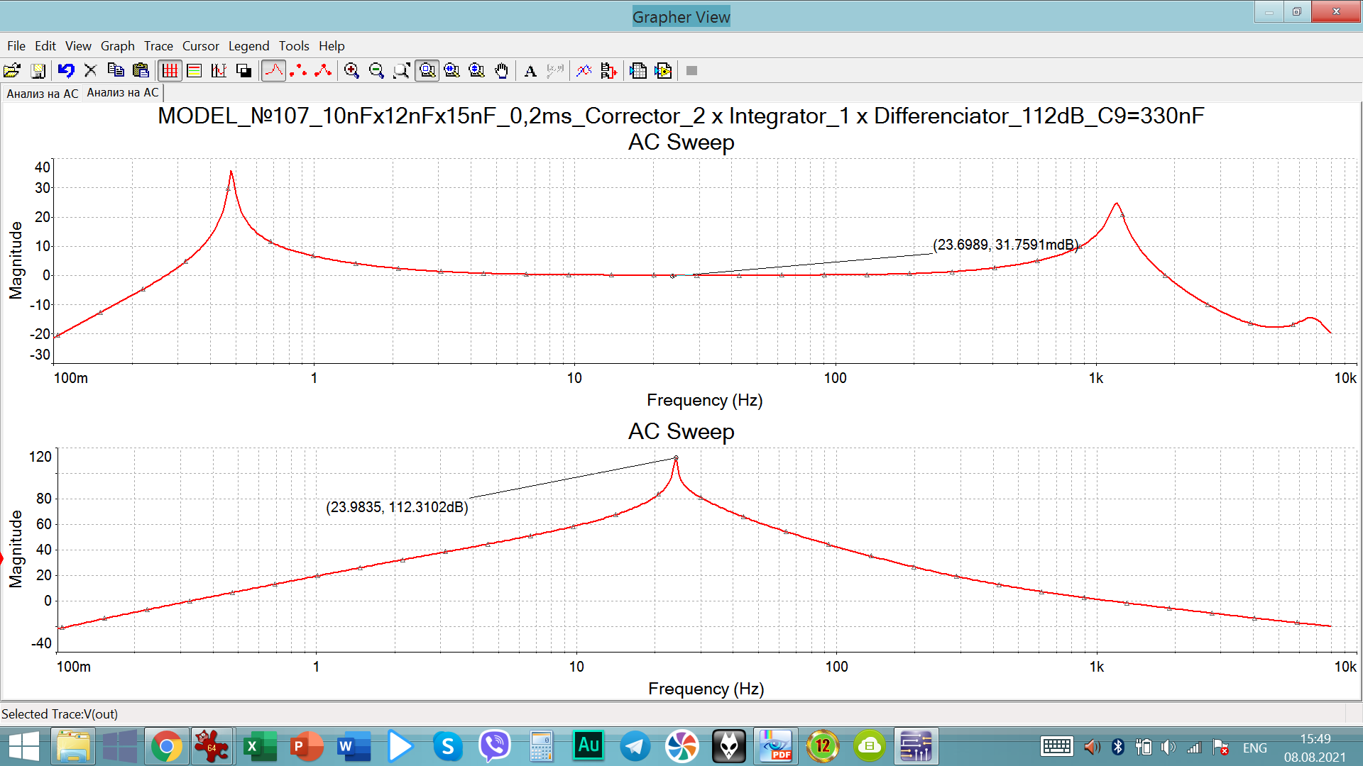

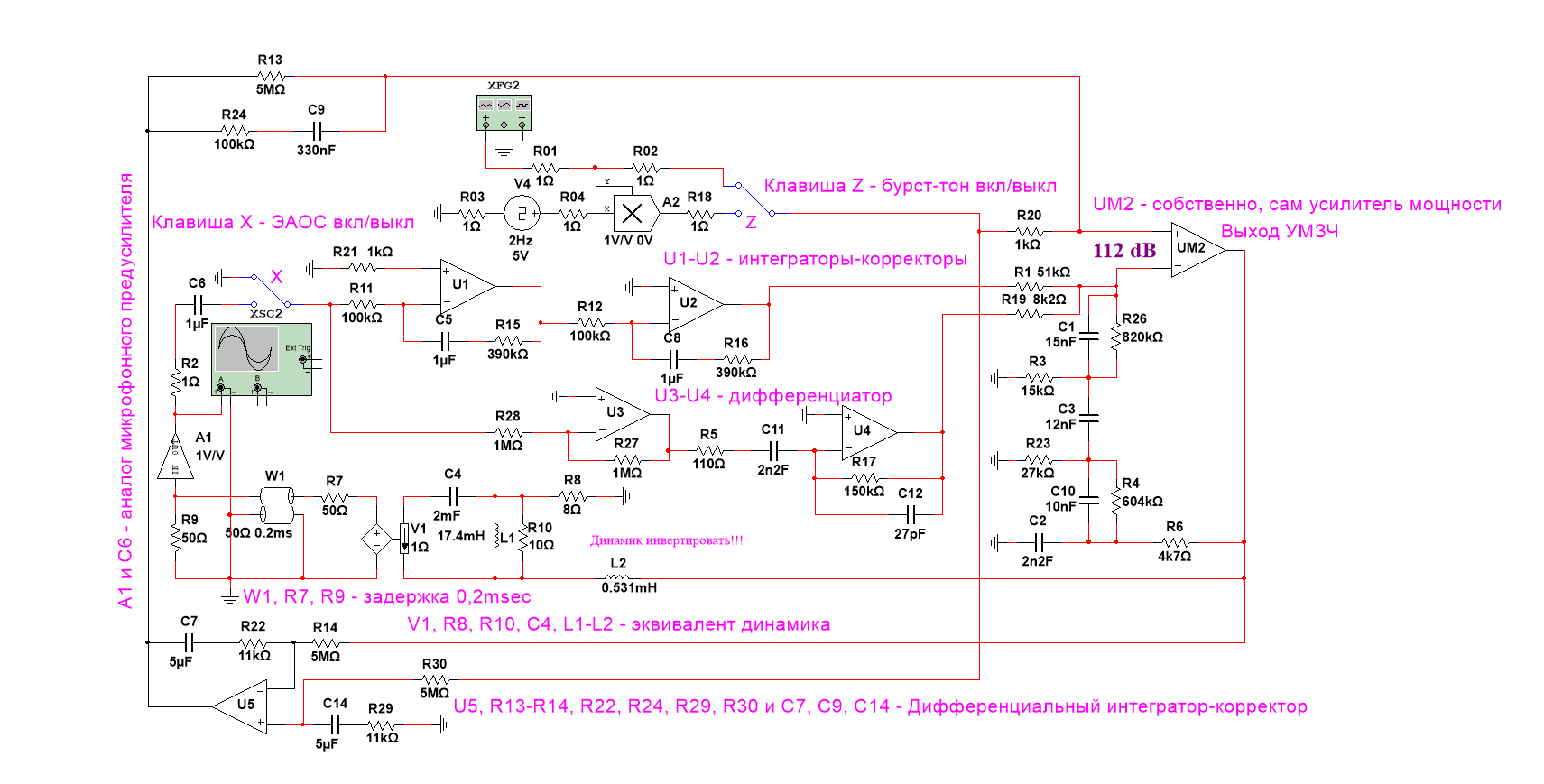

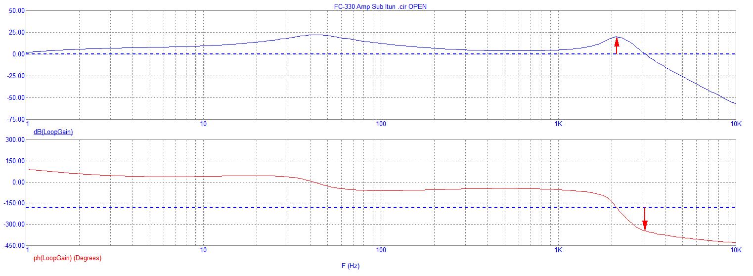

    Тут в ветке по УМ на нашем форуме (как и на rcl) идут тренировки, кто больше выжмет кг по коэффициенту усиления в разомкнутой ОС в УМЗЧ (аж 200дБ и более и наш белка похоже, рулит пока). Ну и че - я также «купился» на сию ерунду.. в общем родилась моделька ЗАОС со скромным усилением (ну, на резонансе громкоговорителя) всего в 112 дБ. Можно конечно и до 120 довести, но малоинтересно, хотя задержка по цепи ООС составляет при этом 0,2msec в отличие от наносекундных для чистокровных УМЗЧ.
    Моделька хоть и работает на грани устойчивости, но в генерацию пока не сваливается.
    Реально в железе не проверял, т.к. пока отдыхаю в Анапе и до паяльника очень далеко…
    Ниже сама схемка-моделька и АЧХ с замкнутой/разомкнутой ЭАОС.
    Также в архиве мультисимовская модель.
    MODEL_№107_СХЕМА.7z
    Желающие могут «пощупать» енто дело в симуляторе, глядишь, может что и годное родится у кого ��
    Последний раз редактировалось Andrey Orloff; 08.08.2021 в 21:02.

    всего в 112 дБ.
    аж 200дБ и более
    Не тратьте время и силы. Получить такую глубину ОС на динамике нельзя.
    Возьмите случай BL=0.
    Можете током испарить медь в катушке, глубина Э_ОС будет =0.
    Коэффициент электромеханической связи, он же BL=const.
    И глубина этой ОС определяется в т.ч. этой константой.
    Nota Bene абсолютно правильно определил достаточную глубину Э_ОС.
    На моих графиках выше видно, что при увеличении глубины ОС, реальное петлевое растёт логарифмически, и входит в "насыщение" уже около 12-16дБ. Поэтому я там и приписал, что "можно вогнать, хоть 40 дБ, толку будет 0".
    Разве что можно вызвать "Хоттабыча".
