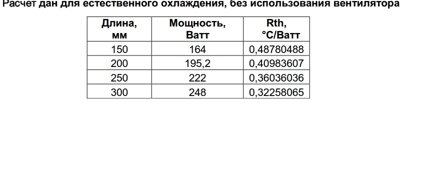

    Да ,наверно охладитель, я
    Смотря для чего
    Для "А" класса на Ваши 50 Ватт

    Цитата Сообщение от brand Посмотреть сообщение
    А такого радиатора не хватит?
    На подобный профиль обычно даётся тепловое сопротивление на некую длину (метр к примеру). Остальное считается исходя из конкретных условий, по известным методикам.
    С уважением, Андрей.
  4. #1303
    20.03.2010
    2,433
    По умолчанию Re: Проект Prophetmaster Tierra - моноблоки 50 Вт в классе А
    Запас по теплоотведению должен быть минимум 3кратный. Вентиляторы недопустимы, профиль необходимо демпфировать, например, битумным вибропоглотителем. Если этого не делать, "ёжики" поют от лёгкого хлопка в ладоши, несколько секунд. Кто то принимает это за "длинные сочные послезвучия".
    Думаю, что будет маловато.
    Вот этого не знал,спасибо!
    Вот данные Нажмите на изображение для увеличения.
    Как это, при бОльшем тепловом сопротивлении может рассеиваться бОльшая мощность? Похоже правый столбец инвертирован.
    Нет Это данные производителя радиаторов,если знаете таких-"ЛИГРА"
    Это не МОИ расчёты! А производителя и тем более довольно известного,я не думаю что этим занимаются люди "очень" далёкие в рассчётах радиаторов
    Полностью-AB5015_n.pdf
    А о чем вообще спор? У длинного куска профиля тепловое сопротивление меньше, чем у короткого, но естественно не пропорционально увеличению длины, а меньше.
    Справедливо, подчищаю за собой.
