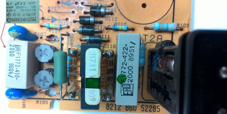

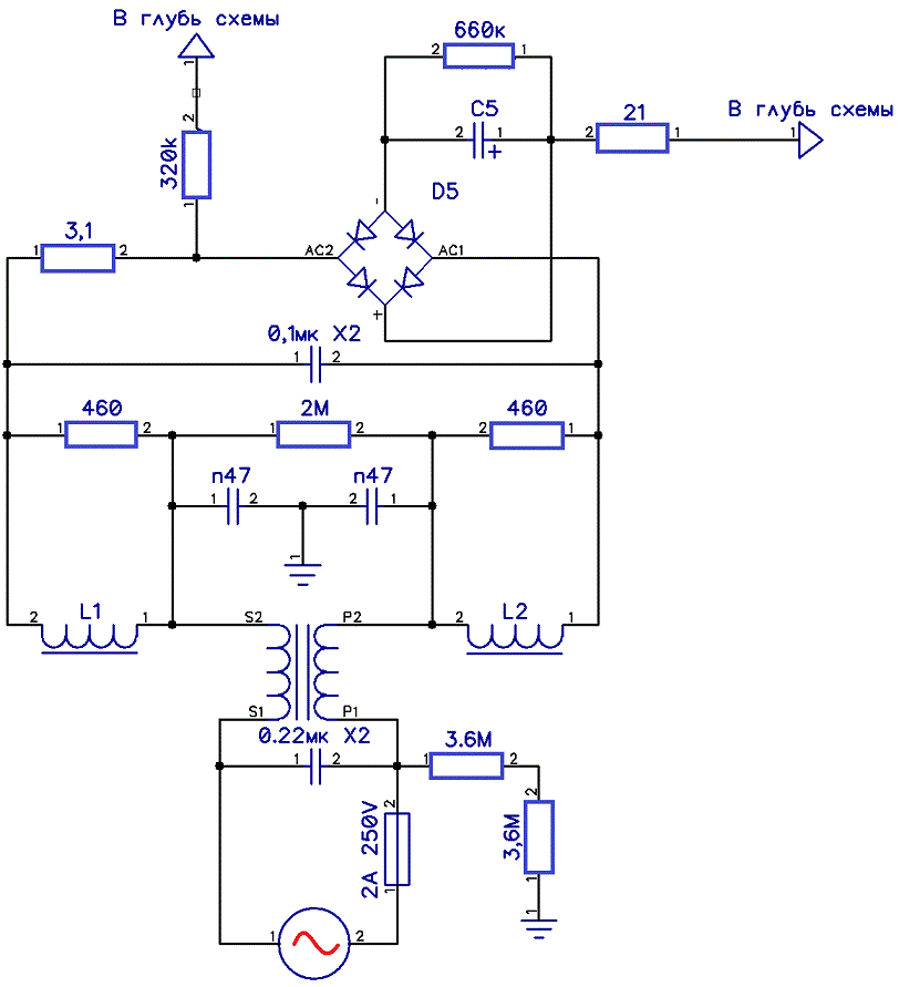

    Нашлась плата импульсного БП на мой взгляд с несколько нестандартным фильтром на входе. Схема и фото ниже.
    Как оно будет себя вести в цапе, или хлам ?
    Сейчас в цапе стоит синфазник + X2 емкость. Против импульсных помех в сети не спасает.

    И чо там нестандартного? Нарисован вертикально а не горизонтально чтоли?
  12. #1311
    38,937
    По умолчанию Re: ЭМС, борьба с помехами
    Вот именно.
    Самый обычный, от розетки - кондер Х, коммон мод фильтр, кондеры Y, дифф.моде фильтр и опять кондер Х.

    Нестандартного? В общем смысла да, обычный. CLC.
    Но я еще не встречал фильтр, в цепи которого бы за синфазником шли индуктивности с резисторами, а нагрузка подключена через 3 Ом резистор.
    На днях подключу, посмотрю как себя ведет.
    по симулятору на 50гц -0.3дб, на 100гц -1.2дб, и далее быстрый спад, к 5мгц уже -200дб
    Обычный фильтр диф. помехи.
    Ну гасит импульсы зарядки и импульс в момент включения, чего тут странного то? Сплошь и рядом такое решение, оскомину набившее уже.

    Всем спасибо за пояснения, то есть фильтр приличный должно быть..
    предохранитель на 2А стоит на входе, получается расчет примерно до 200 вт номинально?

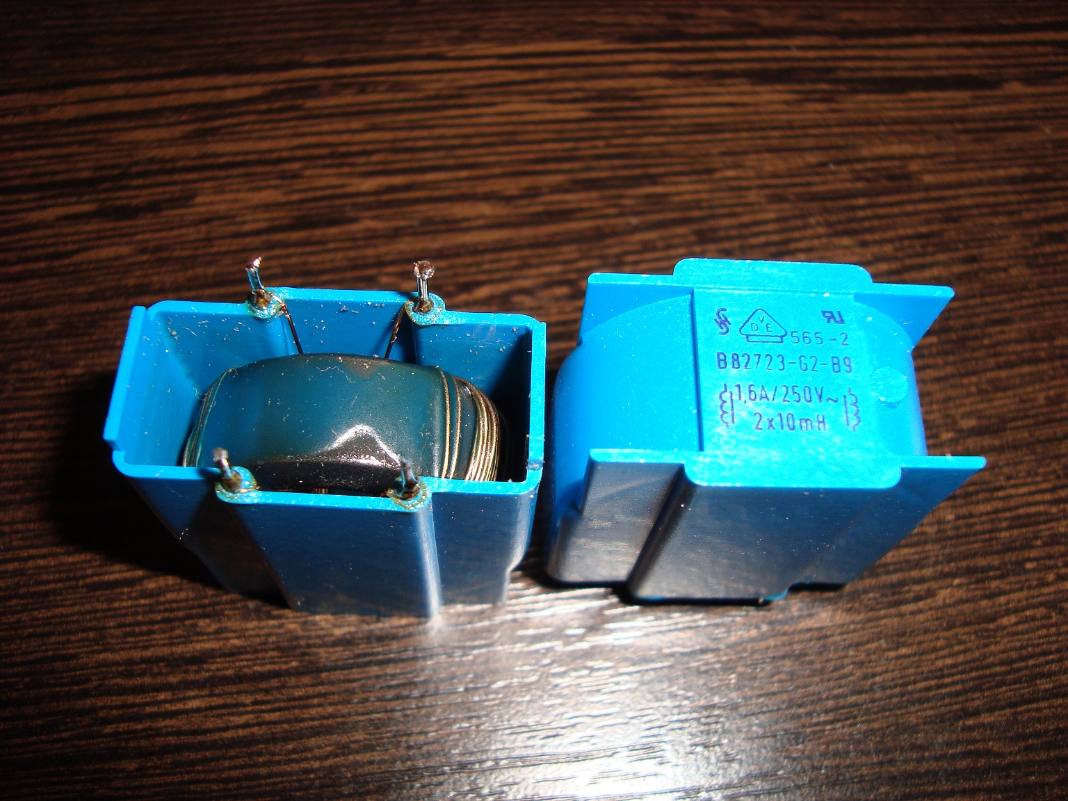

    Фильтр немного не обычный для ширпотреба, куда обычно ставят как можно проще. Для ЦАП можно взять синфазный дроссель, он не плох тем что секционирован, но индуктивность у него скорее всего не большая. В идеале нужно брать с большей индуктивностью.
    Для ЦАПа номинал маловат, а максимальный ток избыточен. При тех же габаритах лучше взять хотя-бы на 30 мГн.
    10мГн дает 6 ом реактанса на 100гц. По-моему это не мало. К тому же у больших дросселей хуже дела с добротностью. На сколько пока не знаю, но я скорее бы включил пару дросселей последовательно чем один большой. Или на вход маленький дроссель, а после него большой
    Фильтр из импульсного БП, от изделия Филипс, примерно 88 г.в. Внутри и цифра (процессор интел стоял), и чувствительная аналоговая часть.
