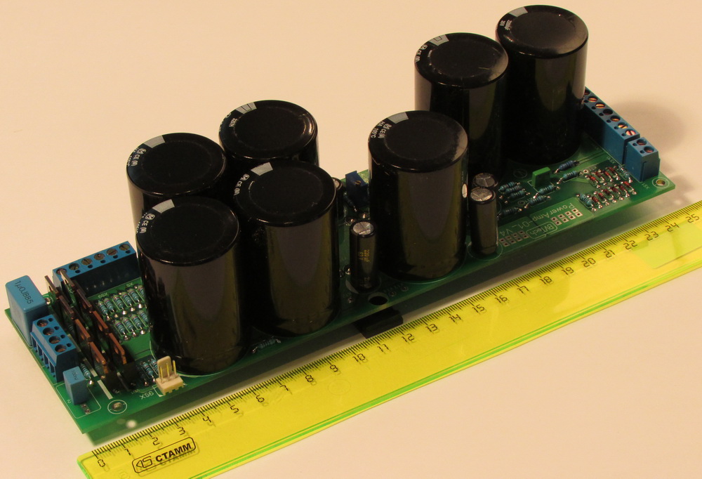

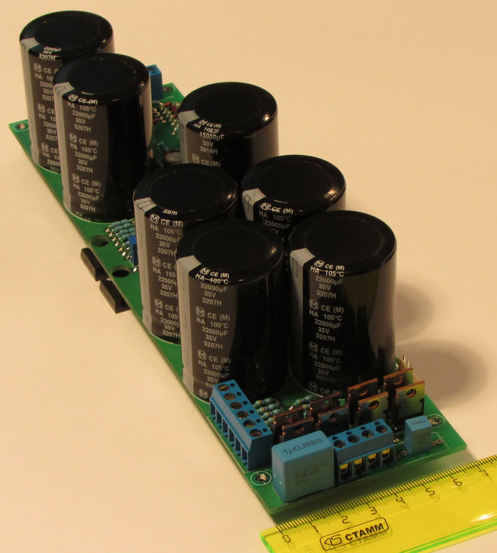

    Фото собранных плат 4 версии:
    Вложение 206377 Вложение 206376

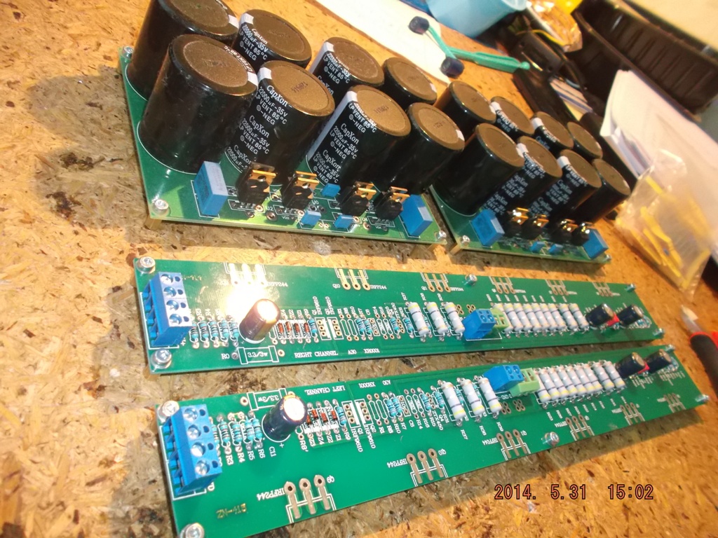

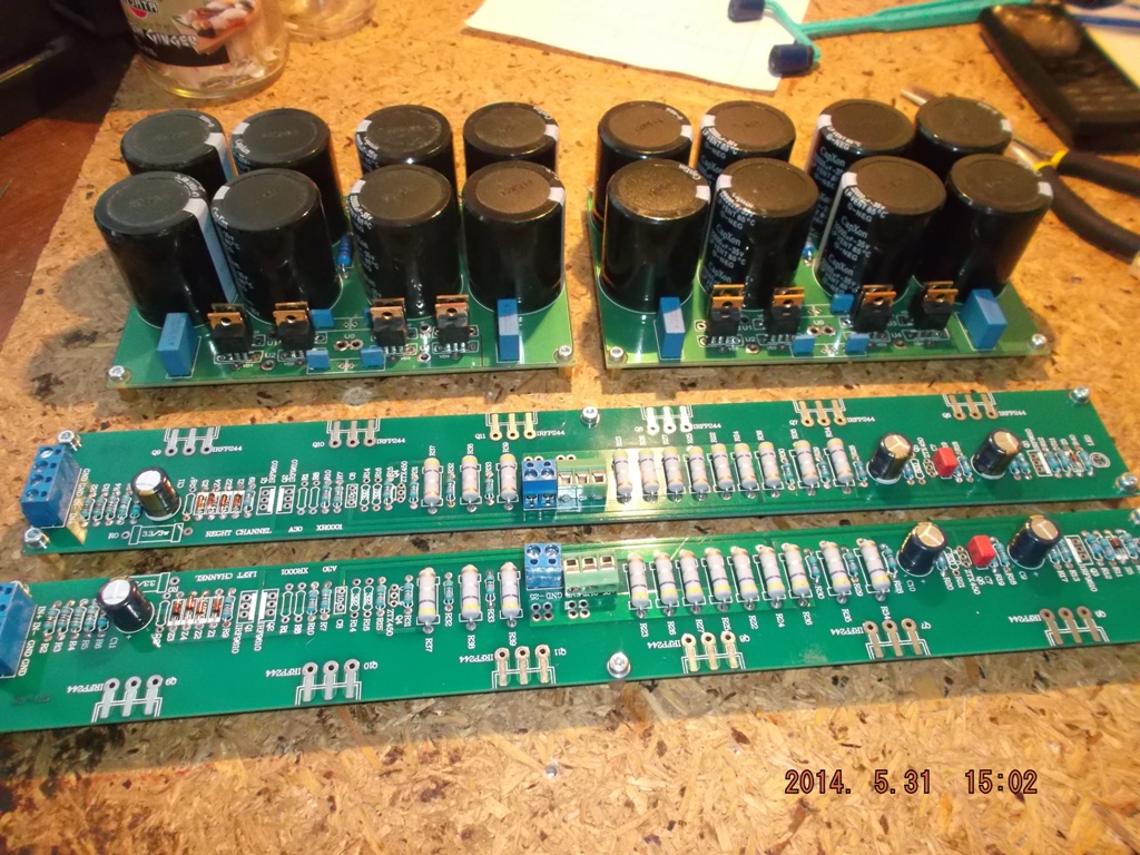

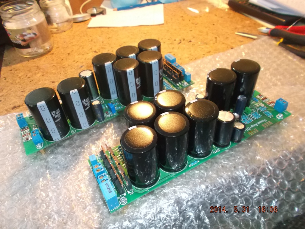

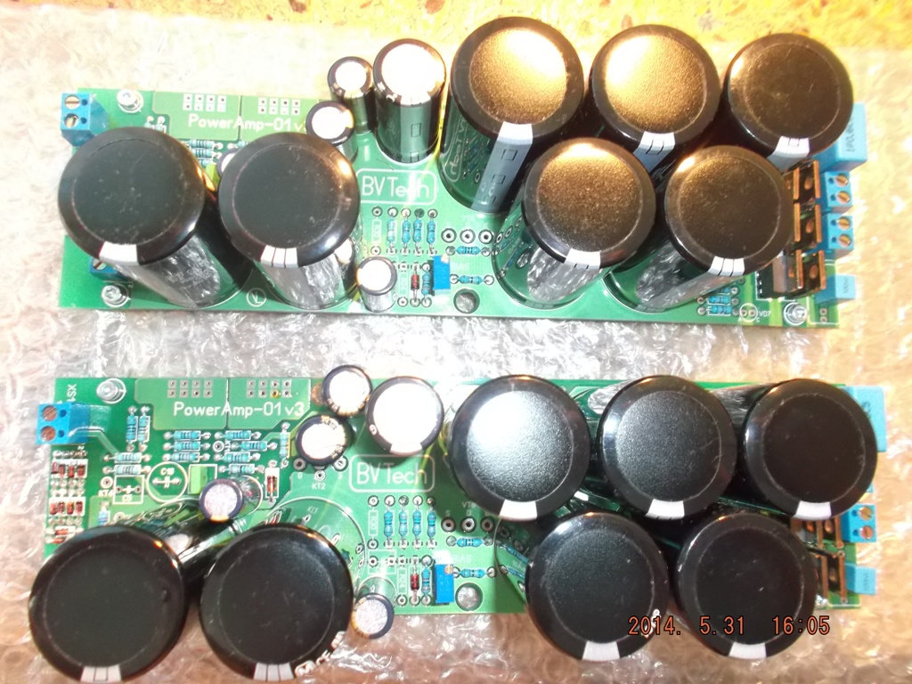

    Вести с полей
    ---------- Сообщение добавлено 16:45 ---------- Предыдущее сообщение было 16:44 ----------
    а вот еще АЛЕФ 30 делаю, не себе, можно будет сравнить.

    Вести с полей
    Задумайте сразу доп.емкости,улучшение есть.(не очень хорошо, но сделал так).

    Вполне нормально, единственно, что я бы не стал жертвовать посадочным местом на плате ради перемычек, их и с обратной стороны платы можно припаять.

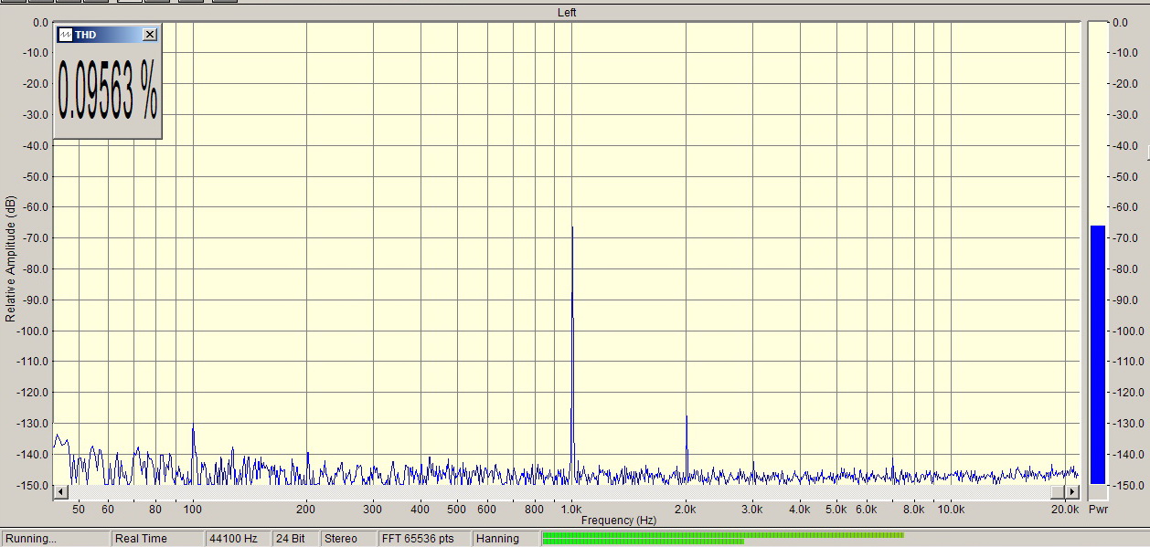

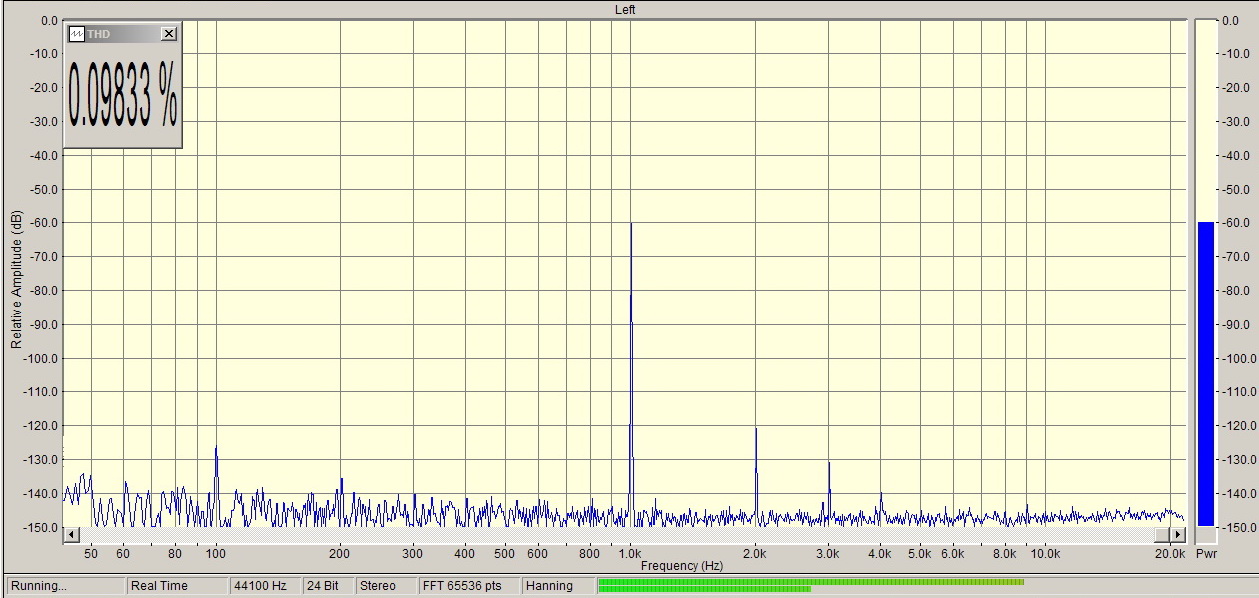

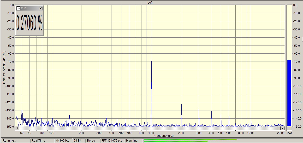

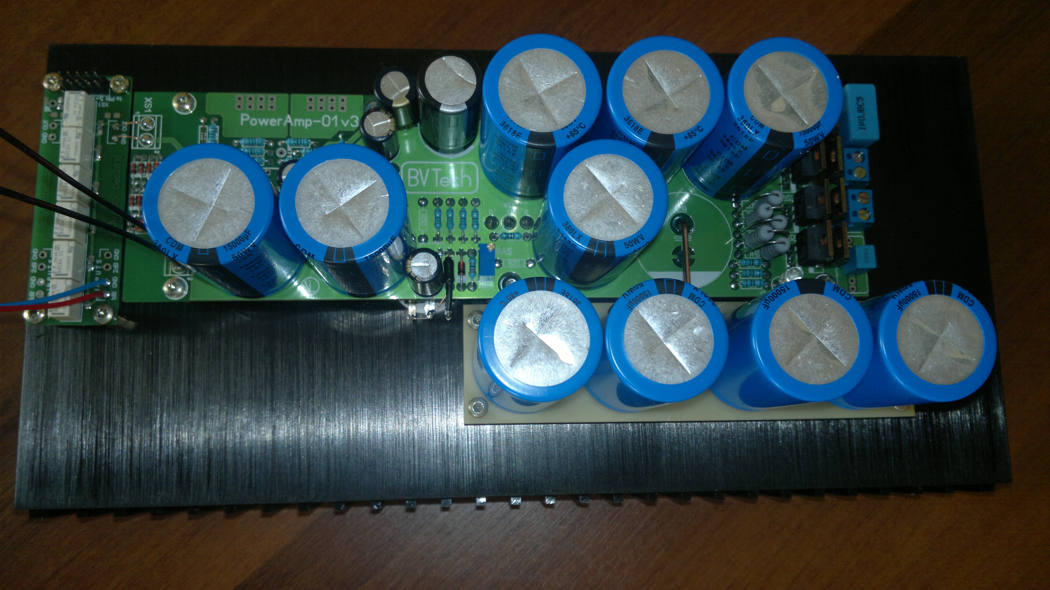

    Проапгрейдил 3 версию (полная, но ПП своя) - поставил доп. транзистор для термостабилизации тока покоя, уменьшил коррекцию до 37 пФ, глубину ОС УН не изменял. Ток покоя поднял до 2 А (радиаторы стали горячие - "кипяток"). Нагрузка 8 Ом. На вход поставил разделительный конденсатор 2.2 мкФ (перед ним стоит релейный РГ от antecom). Усилитель смог играть громче и еще прозрачнее, суббаса стало меньше (из-за 2.2 мкФ), но не критично, в целом бас остался. Доп. емкости в питание пока не ставил (трансы ТПП-322 и ТА-30). Максимальная мощность на синусе получилась 2х15 Вт на 8 Ом (Кг = 0.33%) или если включать по 1 каналу, то 18 Вт.
    Спектры (опорный сигнал с ЦАПа на АД1853, измеритель ЕМУ-0202 через делитель на 10).
    1) 6В RMS - 8 Ом.
    2) 7В RMS - 8 Ом.
Название:	6В - 23дБ.jpg
ID:	212351   Нажмите на изображение для увеличения.
Название:	7В - 22дБ.jpg

    По умолчанию Re: УМЗЧ PowerAmp-01
    waver, Надо было хотя бы 10 Вт и уровень по -5 -10дБ задействовать АЦП по полной.
    А зачем установили конденсатор?
    Сначала делитель был на 20 (для мощных УМЗЧ), затем перепаял на 10, тоже для него большой коэффициент, но с учетом большого Кг в данном усилителе, не стал дальше менять, посчитал, что звуковая карта позволит измерить.
    Вот 10В RMS на 8 Ом (12.5Вт). Какой здесь делитель был не помню, но размер окна БПФ значительно больше.
    Измерял УМЗЧ ВВ на 100 Вт, вот там да, уровень АЦП делал под -1...-3 дБ, что бы десятитысячные доли % ловить
    На выходе ЦАП есть постоянка, в одном канале 60 мВ, в другом 10 мВ. Обычные усилители (с интеграторами) это легко переваривали. Здесь посчитал, что это приведет к смещению рабочей точки, в условиях, когда каждый вольт дает линейность, посчитал, что ограниченный ресурс.
    Эти мВ будут ослаблены регулятором громкости, я бы по крайней мере попробовал без конденсатора.
    Вполне приличное значение, спадает спектр правда не слишком быстро. Правда, возможно из-за низкого уровня накладываются искажения АЦП.
    В принципе, логично, попробую, но есть некоторые моменты с тихими записями (почему-то старые записи многие такие, а современные как раз под 0дБ). При выходе с ЦАП 0дБ, ослабление на входе УМ 18 дБ, что бы получить 15 Вт (моя макс. мощность). С таким ослаблением постоянка будет в 8 раз будет меньше, что приведет к смещению на 300 мВ и мощность ограничится незначительно. В тихих записях линейность будет нарушаться сильнее (если громче делать), в общем надо пробовать.
    Кстати, на 4 Ом Кг был практически такой же, и только при приближении к 30 Вт резко возрастал (~1%), но это видимо из-за слабого трансформатора.
    Конечно, -70дБ не лучший уровень для измерений, но задача ставилась оценить вид спектра и порядки Кг. Что привело долгому спаду гармоник не ясно, но они все равно пропали и это радует.
    Кстати, на 4 Ом, Кг был практически такой же, и только при приближении к 30 Вт резко возрастал (~1%), но это видимо из-за слабого трансформатора.
    Не факт, там уже работа в экономичном режиме, 1 % на 30 Вт при токе покоя 2 А это в принципе неплохо, тем более что я так понял, у Вас это уже близко к порогу ограничения по напряжению.
    Даже при полной шкале смещение на выходе составит 1-2 В относительно оптимума, это снизит максимальную мощность не более чем на 1 дБ, не думаю, что это будет заметно на слух.))
    Резистор в истоке 0.325 Ом, ЭА наверное должен быть слабо выражен. Не более 1.2%, но хвост гармоник "уходил" далеко (не падал). Все на пределе ограничения напряжения (если делать +1дБ, шла подрезка верхушек синусоиды).
    Не то что слабо, но не совсем оптимум. С другой стороны, при меньших значениях этого резистора лучше компенсируются четные гармоники, что кстати может объяснять более медленный спад.
    Олег, поясните, непонятно, как так?

    Видимо происходит взаимная компенсация искажений 1 и 2 каскада, подбором этого резистора можно добиться искажений на полной мощности менее 0.1%, но для каждого значения мощности есть свой оптимум.))
