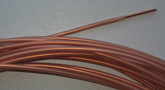

    AMUR, спасибо за ответ на #1394.
    Цитата Сообщение от AMUR Посмотреть сообщение
    Не пробовал, т.к. данные проводники мне недоступны.
    А, конструктивно ничего особенного . Отожженная медная моножила (на снимке Ф1.8мм) в двойной (из полиэтилена низкой и высокой плотности) изоляции. ПВДП предназначен для обмотки статоров погружных водонаполненных электродвигателей, длительно работающих в воде артезианских скважин при напряжении до 660 В переменного тока, поэтому к проводу применяются соответствующие требования. Я такими проводами монтаж внутри усилителя делаю, подводы непосредственно к выходным клеммам.
    Последний раз редактировалось Avtor; 22.02.2009 в 17:05. Причина: Добавил фото, изменил текст.

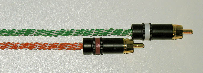

  8. #1308
    Новичок Аватар для AMUR
    05.04.2005
    Беларусь, Минск
    По умолчанию Re: О проводочках
    Цитата Сообщение от Avtor Посмотреть сообщение
    Возможно, я не совсем верно истолковал предостережение, что именно Вы имеете ввиду под "высветлением"? ПЭ достаточно нейтральный диэлектрик, а площадь поверхности у круглой моножилы Ф0.8мм весьма невелика. В любом случае, контактирующая поверхность существенно меньше, чем например у конструкции в аттаче (это belden 1583Е в девичестве). Кстати, вполне прилично себя ведёт Любопытно было бы узнать в этой связи ваше мнение по сравнению звуковых нюансов такой конструкции с вашим же "Классиком". Поскольку сам я еще до отполированных и перебинтованных шнурков не добрался Ещё...
    Под "высветлением" я понимал субьективно воспринимаемые потери в упоминаемых частотных диапазонах.
    Если вы считаете, что ПЭ лучший диэлектрик (в контексте обсуждения) чем воздух, то оставьте все, как есть. При этом не стоит забывать, что ЭМП между двумя проводниками находится во всем межпроводниковом и окружающем их пространстве, просто его напряженность у поверхности проводников максимальна. Сравнение различных геометрий кабелей в данном случае неуместна, т.к. речь шла только об одной геометрии кабеля.
    Сравнивать звуковые ньюансы абстрактных реализаций кабелей ZCross и моего кабеля из первой статьи в целом некорректно, т.к. очень многое зависит от конкретных реализаций описаний конструкций этих кабелей.
    Есть только два принципиальных отличия - "классик" в описываемом варианте будет более "музыкальным", "мелодичным", а Zcross будет более детальным, холодным, отстраненным, с легким упрощением на НЧ и в нижней середине.

    Avtor,
    На вашем фото межюлочный кабель ?
    А где же там экранирвоание ?
    Или экранирование в межблочных кабелях , вещь не обязательная ?

    Avtor,
    На каком фото?
    Я предпочитаю делать кабели без экранирования. Это вполне допустимо, если не превышать опр. длину кабеля и при невысоком уровне окружающих ЭМ помех. Если условия эксплуатации требуют экранирования кабеля, то его естественно придется выполнить, т.к. из двух зол выбирают наименьшее.
