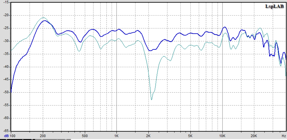

    Ну вот, теперь нужно конвертировать эти графики в текстовый файл (надеюсь информация о фазе там есть ???)
    И скормить в симулятор, там уже разрабатывать пресет.

    Есть информация о фазе конечно же. Конвертнем, в симулятор кормить не умею еще. А что, недостаточно эквализировать?
    Сравнил заводскую АЧХ со своими измерениями - характер идентичный, только у них измерения в ближнем поле, у меня - в дальнем, поэтому наблюдается больший спад ВЧ.
    Насколько важно снимать АЧХ из условий 1вт/1м ? Программа сама делает чек уровня, который для нее приемлем.

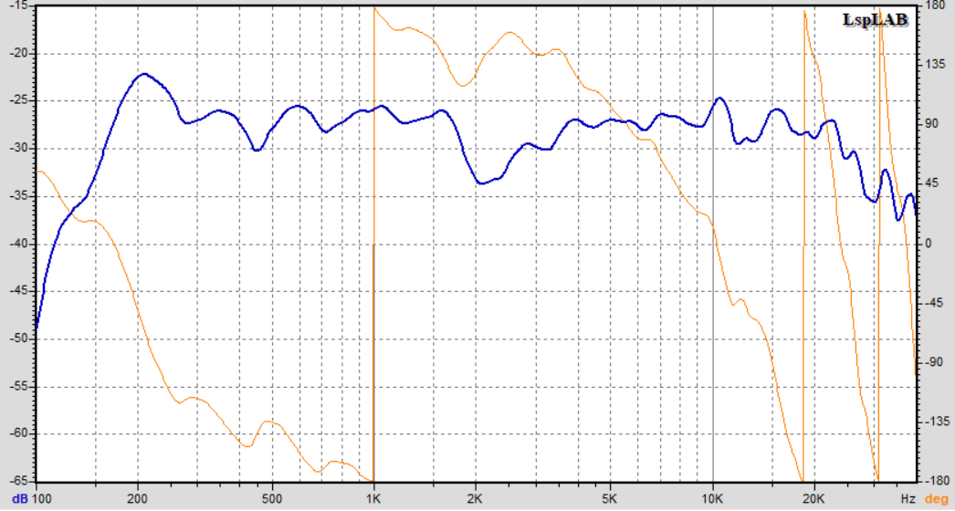

    Сначала полосы нужно свести в фазе, чтоб +-1,5 октавы или более разбег был не более 30 градусов, при этом желательно чтоб суммарная АЧХ была относительно ровной. А вот потом уже измерять сшитые палки с сабом и искать что можно рихтануть эквалайзером, хотя и в фильтрах на полосы он не помешает, если нужно покалдавать с правильностью спадов и совпадением фаз.

    Логично, надо сшить сначала по фазе. У палок фаза часто крутится в верхней середине и ВЧ, это из-за режима измерения в дальнем поле? На низких частотах все понятно, как и у саба.

    Ничего крутиться не должно, это какая-то проблема с измерениями.

    Ну вот, постоянно крутится... Похоже на артефакты измерения.

    Это проблема REW - не умеет отличать хорошие данные от интерференции.
    И похоже палка в обратной полярности, или где-то в измерительном тракте переворот полярности.

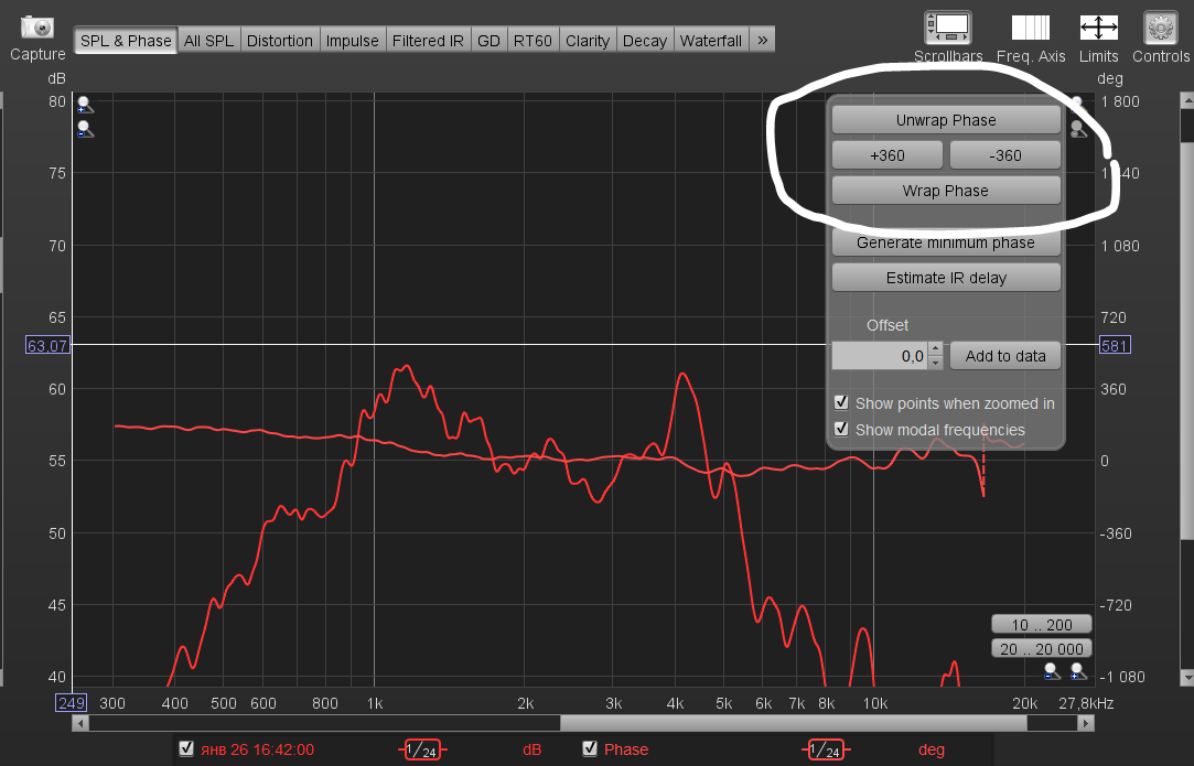

    Типичная ФЧХ мелкого ШП динамика должна выглядеть так. Это Фостекс FE87.
    У вас похоже включено отображение минимально фазовой ФЧХ.

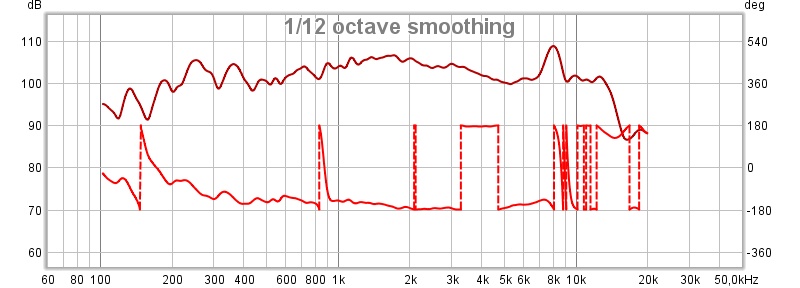

    mAxSpace, ФЧХ может выглядеть по-разному, в зависимости от того, в какой точке импульса поставить ноль времени. REW и SMAART по умолчанию зануляются по пику импульса, вы зануляетесь по началу импульса, это неважно и легко преобразуется из одного вида в другой.
    А каша на ВЧ - результат интерференции, которую REW не умеет отфильтровать.

    Для разработки кроссовера нужно ставить начало окна именно на начало импульса. Если поставить на пик, то разработанный кроссовер (модель и реальные измерения) будут сильно отличаться.
    Ну так раскрутить...

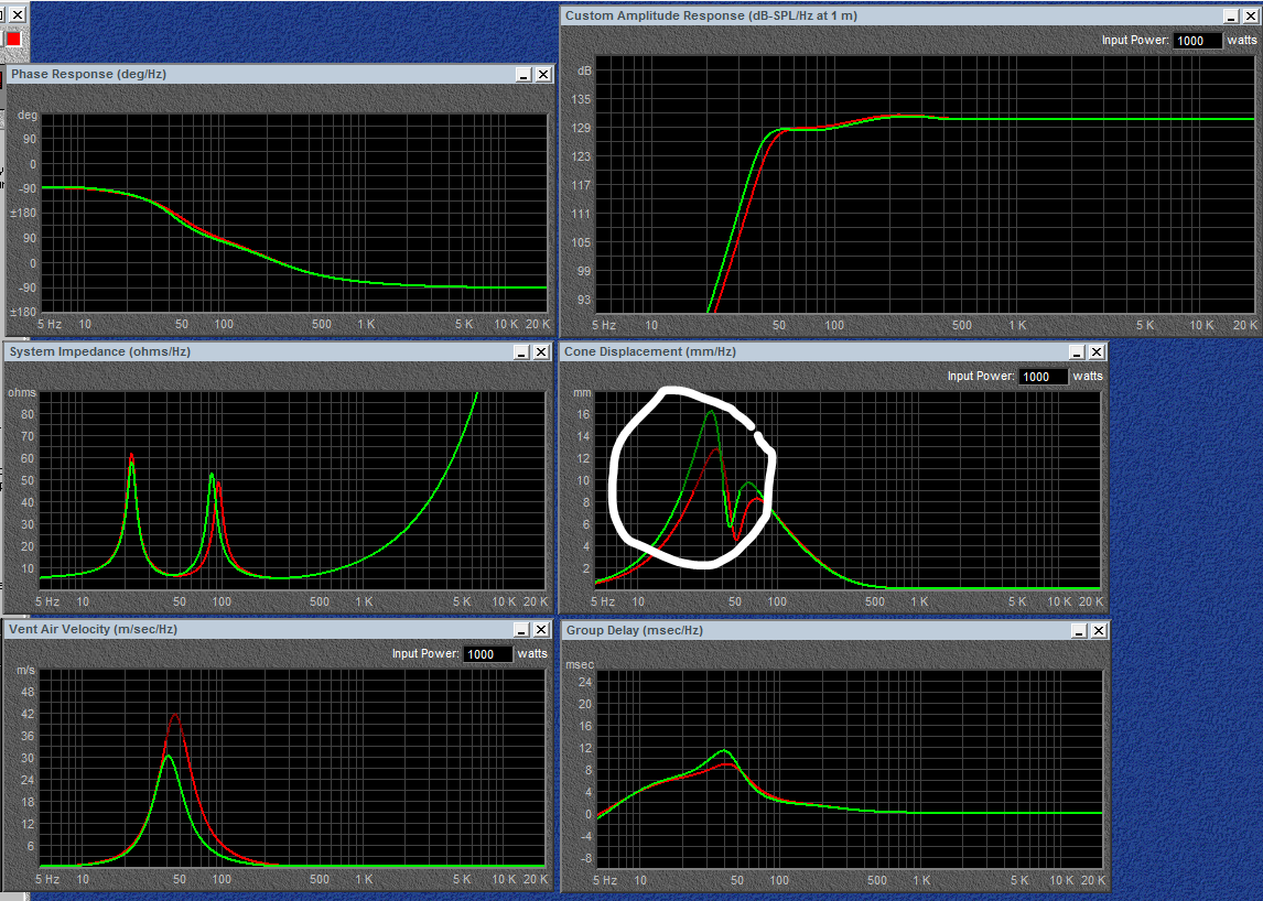

    И у саба надо поднять провал на 80-90Гц, и фильтром верхних частот обрезать все что ниже 45Гц, тогда и первый горб будет поменьше.
    А тут можно нарваться на ровном месте. Нельзя взять и отрезать саб на 45 Гц, особенно если планируется вваливать.
    Пример проблем, первый горб, конечно, поменьше чем без фильтра, но ничего хорошего это динамику не сулит:
Название:	Саб 45 Герц.PNG

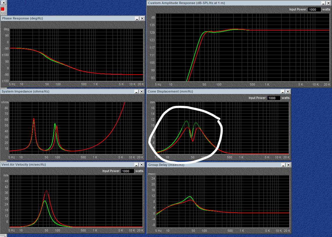

    Тогда как стремиться надо к чему-то типа этого:

    Важно измерять полосы из одного и того же момента времени.
    Очень верно подмечено, самое главное чтоб начало окна стояло одинаковое для всех полос.
    Но если ставить на верхушку импульса, то АЧХ не совсем корректная.
