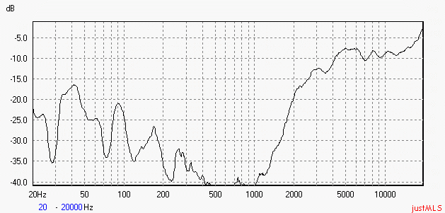

    Проект CAD прицепил - дома примерно такой же. "В ноль", учитывая исходную кривизну, вылизывать смысла не вижу.

    А так бывает? Т.е. есть 10" головы с полосой заметно шире, чем у 2008?

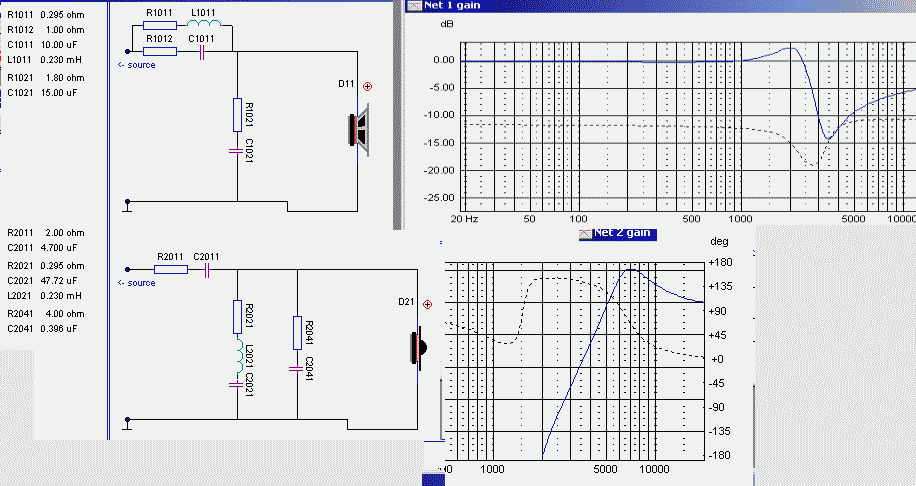

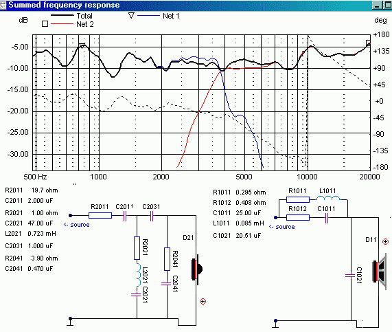

    Приклеиваю последний вариант фильтра (он хранится в "памяти-4"). Прошу высказаться.
    Смотря КАКИЕ НЧ головы Насколько я понял там речь о ширике шла... А тогда частота стыкования - около 7 кГц, что несравненно облегчает жизнь твиттеру
    И вопрос по фильтру: в ВЧ секции вы резонансный контур ставите между двумя звеньями ФВЧ - в чем смысл такого "изврата"? На НЧ, имхо, лучше поставить вместо параллельного контура последовательно с дином, последовательный - параллельно (меньше потери, катушку можно намотать проводом раза в два мньшего диаметра)
    Вряд ли... 10" и 8".
    Это остаток от фильтра II порядка... Планировалось для "душения" пика на резонансной частоте. А куда бы его лучше? Видимо, на ВЧ придется III порядок делать - у 2008 спад отдачи очень резкий. IV порядок городить не хотелось бы.
    Увы, не понял... Если поставить последовательный - параллельно, то все равно еще нужна будет просто катушка, без контура, и всё равно - из толстого провода...
    Короче, если можно, прошу показать прямо в проекте...

    Разработчики и рекомендуют при такой частоте раздела по ВЧ 3-й порядок+режектор
    Зачем в последовательном контуре толстый провод? По нагреву и 0,6 пройдет, а увеличение внутреннего сопротивления компенсируется уменьшением сопротивления. А в вашем варианте качество катушки ОЧЕНЬ критично.

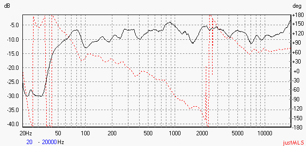

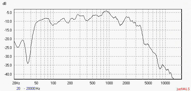

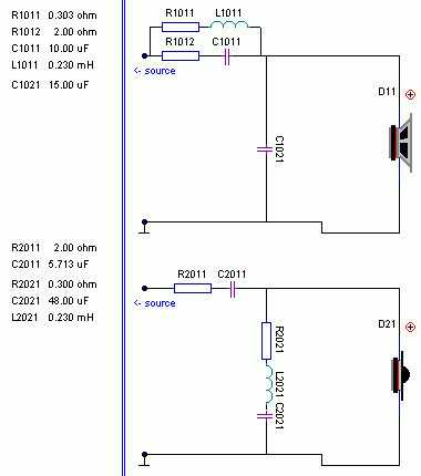

    В общем, за вчерашний вечер свел, как мог. Теория не совсем точно сошлась с практикой в ВЧ секции, но это мелочи. АЧХ покажу завтра (вчера служебная флэшка осталась на работе ). При сглаживании 1/3 окт. нормально
    Теперь надо корпус делать... Тоже прошу совета. В корпусе ок. 30л. низ хороший, на 50..65 Гц небольшой подъем, фазик сейчас на 46 Гц (их вда, но маленькие, поэтому наверно, с полноразмерным можно будет частоту все-таки малость уменьшить. Кстати, тут теоретический расчет LspCAD больше сошелся с практикой, чем расчет JBL SS. Только вот диффузор больно сильно трепыхается. Что это значит, надо увеличить объем? Или уменьшить (чего не хотелось бы). Наверно, буду делать полочник-переросток (© ТТоляныч) литров в 35, потом ватой его...

    668
    Так у вас получается на НЧ не первый порядок, а 0-й+режектор
    Поэтому безболезненно можно режектор выполнить на последовательном колебательном контуре и съэкономить на меди для катушке и трудозатратах, а заодно немного поднять чутье колонки в целом, поскольку будут поменьше потери в фильтре
    По ВЧ при такой частоте стыкования - нет вопросов.
    Не согласен я. Альтернативный вариант с таким же результатом - катушка 0,6..0,7 мГн и тот же конденсатор 15 мкФ с резисторов 1..2 Ом. Зато с режектором индуктивность намного меньше, а АЧХ по звуковому давлению получается примерно та же.
    У меня с 2 до 3 кГц выходит III порядок, до 5 - примерно второй, а дальше, и правда, нулевой - типа делитель на два – ну и ладно, оно там и нечего давить
    А про заполнение - спасибо! Я и не думал о нем. Его там нет - только корпус покрыт в два слоя: синтепон плюс тонкая шинель (войлок, наверно).
    По АЧХ хорошо получается, если 35..40 литров и фазик на 38..40 Гц. Но вот ГВЗ на 40 Гц, да и на 50, за 10 мс вылезает. И трепыхания еще эти...
    В общем, жду еще советов по оформлению НЧ головы
    Вот еще характеристики сниму, тогда советы буду прямо таки требовать
    Что еще... Без фильтров отдача НЕО2504 действительно выше, чем у 2008.8, уравнивается резистором примерно в 6 Ом. Но стоит подключить мало-мальский фильтр II порядка - и чувствительность где-то душится... В итоге, наверно, на высоких частотах импеданс будет падать Ом до семи. Ну и ладно.

    Ale, кривую импенданса не снимали? Грызут некоторые сомнения

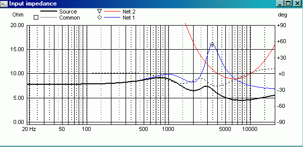

    DECEMBER
    ИЧХ пока не снимал. А какие сомнения? Дайте им и меня погрызть
    Какая ИЧХ беспокоит? Отдельно голов, или с фильтрами? Если с фильтрами - проблемы могут быть - я пока только на АЧХ ориентировался...
    С 1 до 7 кГц импеданс, по расчету, падает до 5 Ом. Криминала не много, но я об этом думал - может и правда придется от режектора отказываться и делать II порядок, однако и с ним - провал с 1,5 кГц до 3,5 до тех же 5 Ом.
    Предлагайте варианты! У меня опыта не много - что знаю, то и проделал...

    Цитата Сообщение от medved323
    чего ты там увидел криминального?
    А какие сомнения?
    Чтой-то мне чудится, что у НЧ звена на ВЧ сильно падает. По при-
    кидке на 7000 получилось около 1 ома. Ну, может ошибся... Но луч-
    ше проверить...
    С фильтрами, разумеется
    DECEMBER добавил 28.07.2006 в 12:03
    Пардон, меня тут оторвали по работе Логика такова: сопротив-
    ление режектора после 3500 начинает падать, сопротивление кон-
    денсатора 20,51мкФ тоже уменьшается. Что будет ограничивать ток
    на ВЧ? (Это в НЧ фильтре)...
    Последний раз редактировалось DECEMBER; 28.07.2006 в 12:03. Причина: Добавлено сообщение

    DECEMBER
    По расчету, как на картинке. Со II порядком - еще хуже...
    Ale, а как измерялось? Или только расчёт? Сопротивление конда
    20,51мкФ на 7000 у меня 1,1 ома. Режектора - ненамного больше
    Может, я с фазовыми сдвигами нахалтурил? На стабильном токе про-
    гонять не пробовал? (По схемке для съёма параметров Тиля-Смолла
    по всему диапазону синусом)
