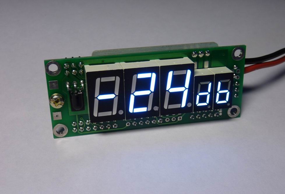

    По умолчанию Re: Регулятор громкости Никитина с ДУ от antecom
    Цитата Сообщение от Бочкин Евгений Посмотреть сообщение
    А существуют вообще белые семисегменты?
    Существуют.
    И заметил что после часов 5 работы,радиатор на контролере сзади греется градусов до 50.Это нормально,или же стоит сделать туда дополнительный радиатор?
    Это вообще ни о чем. Если радиратор 50 градусов, то температура перехода стабилизатора будет 55-60 градусов, при допустимой 150.
    Просьба. Ставьте пробелы после знаков препинания, как это принято в русском языке.

    Ковырялся и нашел такую штуку случайно. http://www.platan.ru/cgi-bin/qwery.p...941&group=1918
    Вроде бы проблем с привязкой не должно быть, т.к. аналогична символьным ЖК дисплеям.
    Лучше OLED. Они тоже бывают с интерфейсом аналогичным знакосинтезирующим ЖК.
    По моему скромному мнению, семисегментники самое оптимальное решение и все остальные индикаторы будут некрасивы. Если только матричные светодиодные, но совсем не бюджетно
    Да, матричные неплохи (как у Mark Levinson). Но я пока не собираюсь менять семисегментники. Возможно в будущем.
    Про температуру понял, тему эту закрываю.
    А не подскажите, где Вы закупали белые?
    На aliexpress. В строке поиска наберите "7 segment white".
    Максим, я и ратую за то, что бы оставить как есть.
    Я понимаю, что учитывая цену и доступность, с семисегментниками конкурировать сложно.
