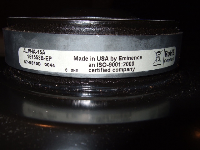

    ЗЫ: кстати вопрос- janikol приводил где то фотку сабжа и я там узрел надпись ROHS, соседствующую с made in USA. как и кто из опытных межпланетных дилеров это расценит? моей фантазии больше чем на фэйк не хватает

    Юрий а про ROHS, я не в курсе что это означает... подделка? так вокруг все Китайское..
    такие же динамики и у Андрея, ...куплено в "парк аудио" (Винница)

    ну ROHS - европейская заморочка и штацким совсем не указ, потому и сомнение возникло. а вообще я не знаю где их выпускают и наивно полагал что в США.
    А у меня такой надписи нет.

    ROHS что это означает...
    Стандарт на загрязнения окружающей среды.
