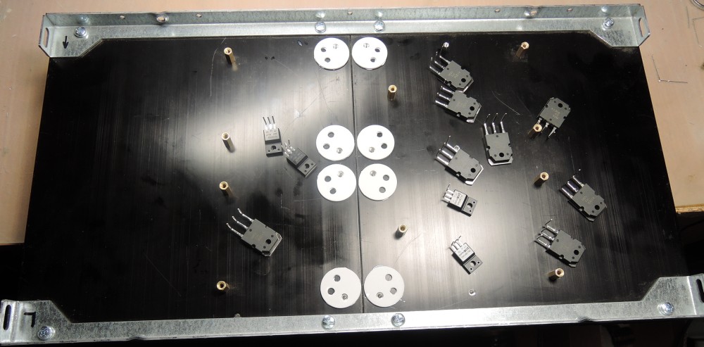

    Если на Модушопе, то радиаторы из полосы 300 цельные, и второй вариант - два из полосы 200.
    Собственно, сфотал, как такой у меня сейчас на столе.
    Если эти радиаторы можно назвать неплохими по качеству, в целом, то китайские качество имеют неприемлемое.

    Я про итальянские всё сказал на прошлой странице, и инвойс там выложил - не сочти за труд посмотреть.
    Мне не трудно сравнивать, я заказывал и те и те. А вот в сравнении твоем явная нестыковка: ты сравниваешь модушоповский корпус 2u Pesante Code: 1NPS02P400N без радиаторов весом 5,2 кг с китайским корпусом 3u с радиаторами весом 8 кг. Нужно сравнивать с PESANTE DISSIPANTE 3U стоимостью 106 евро. Я заказывал такой, с учетом доставки он мне обошелся в 13851,11 руб. с доставкой. Фрезеровка на месте вышла еще в 15 тыс. рублей. А вот китайский корпус с доставкой мне обошелся в 4066.98 руб. с доставкой. В обоих случаях доставка наземная была.

    Китайский корпус брать можно, в режиме жесткой экономии, и тогда делать фрезеровку вручную, чтобы не платить.
    Это тоже возможно, при умении и желании.
    С их корявыми кривыми радиаторами тоже можно побороться. Ребята ставили изнутри на радиаторы пластину алюминия 10 мм толщиной, и плата целиком на пластине. Радиаторы прикручены к ней в нескольких точках, с пастой.
    Сама пластина обходится порядка 600 рублей за метр (здесь могу ошибаться, старые сведения). Ширина 100 мм.
