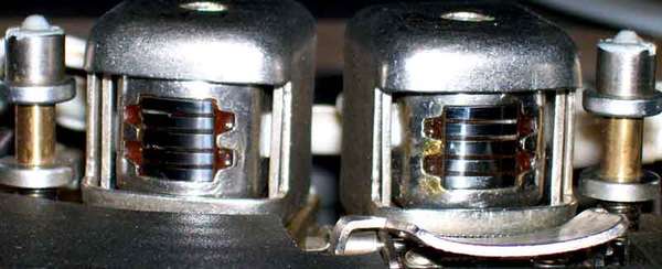

    Подскажите кто знает что за головы?Нажмите на изображение для увеличения.

    Головы -стеклоферит 510

    Спасибо уважаемый! Вроде народ их недолюбливает. Значит по возможности менять на 710 или импорт?

    Если они настроены и хорошо работают, зачем менять?

    Если головы без сколов то тоже самое что и импорт (горяче прессованый ферит 710 монокристалический феррит )
    Так что при хорошем состоянии менять не стоит кроме того замена на 710 потребует и замены крепления головок просто вместо они не встанут
    Потому что ГПФ - полная фигня.
    Можно пихнуть, если очень постараться.

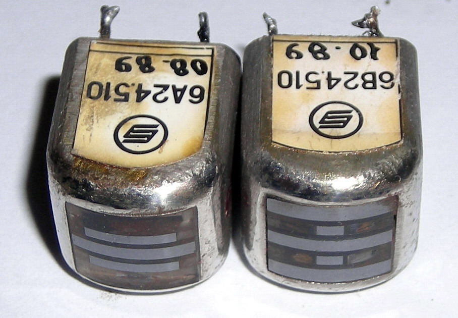

    в аттаче снимок 510 голов.
    Как видим, никакого сходства..даже форма окна другая.

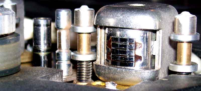

    У меня, однако, 510-е совершенно другие - металлические.

ID:	117782EDDiE,Уж не такие ли ?

    killhumax, где .510-е?
    У тебя на фото .51.0
