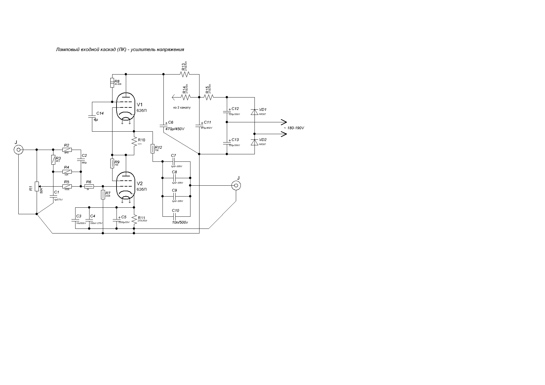

ID:	177711А включать верхнюю лампу в пендодном включении кто-нибудь пробовал?

    Такие варианты обсуждались в начале ветки, поищите. При указанном номинале R8 напряжение на экранной сетке будет недостаточным и, вдобавок нелинейно изменятся. Выход - отдельный летающий источник напряжения вольт на 200 для экранной сетки верхней лампы, но это и дополнительные проблемы. Как писал автор - все это лишнее...

    Приехало ко мне с "Истока-2" 25штук теплых ламповых ламп 6ж43п-е из которых 4 сразу оказались без вакуума (хотя они у себя на сайте пишут что проверяют перед отправкой ну да лодно)
    так вот как мне выбрать 4штуки для усилителя? по какому параметру? сколлько рабочихз точек брать? сколько смещение подавать если мерить скажем ток катода при одинаковых условиях?

    Достаточно будет в пентодном включении в режимах , как на схеме, отобрать по току анода ( напряжение на катоде ) и обязательно, по усилению. Верхний пентод при измерениях должен оставаться одним и тем же, само собой. Да, для случая 6ж43п оптимальный катодный резистор должен быть другой, номинал уточню.
    блин а уже заказан dale rn-55 как на схеме.
    а как по усилению подбирать? по току анода я выбрал две четверки ламп с автоматическим и фиксированным смещением они оказались как раз одного месяца и года выпуска (4шт 84г и 4шт 87г). собрал нижнюю часть схемы и вместо верхней лампы ставил резистор.
