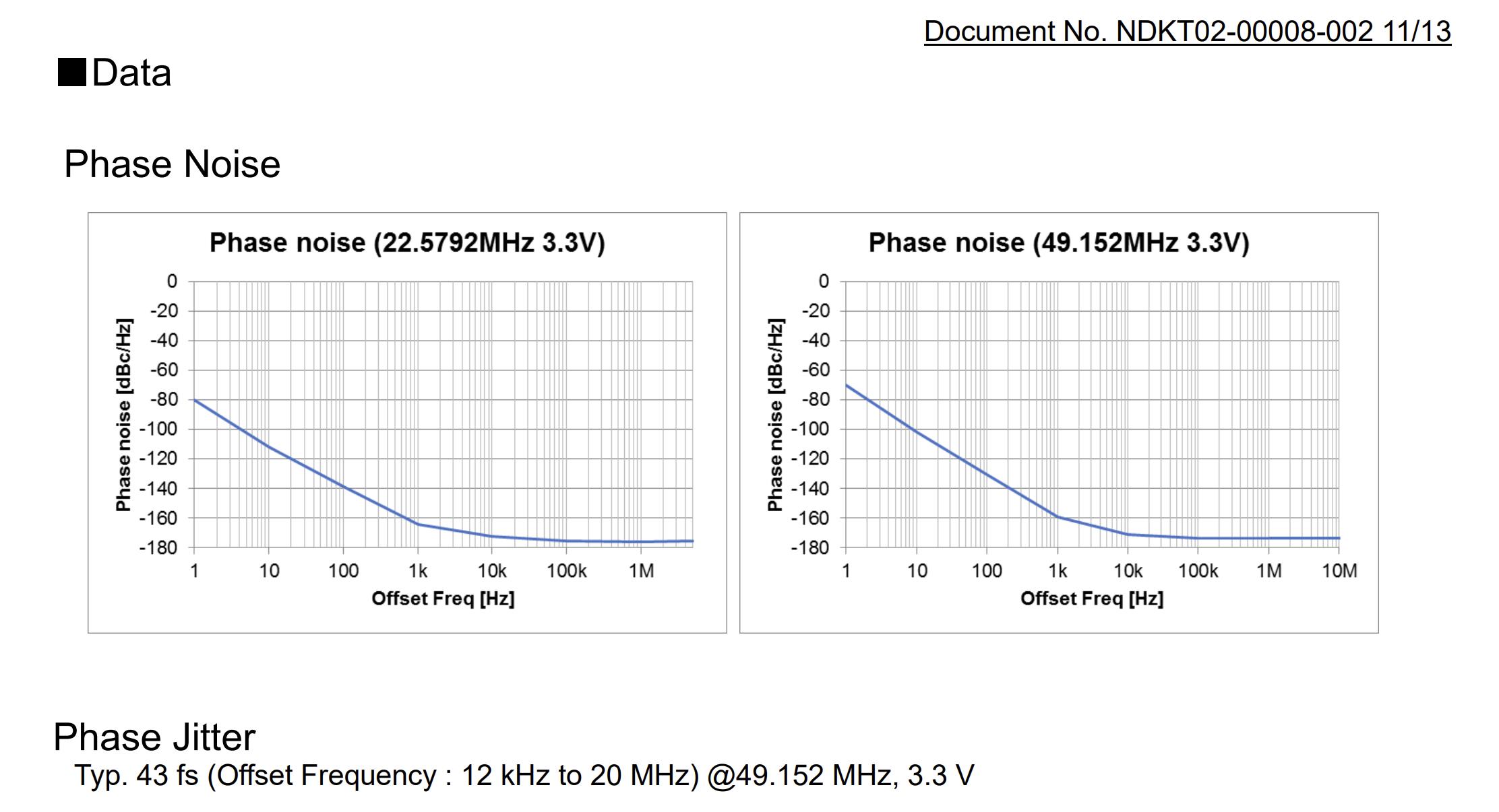

    IVX, у Вас есть возможность подать 2 синуса 49кГц и 50кГц с двух разных ES9038 (это принципиально) с амплитудой -1..-3дБПШ (пока SNR на максимуме) на ES9822pro и сделать запись около 15мин? Достаточно частоты дискретизации 192кГц, чтобы не раздувать слишком большой объем файла. Результаты обработки выложу здесь, обещаю будут интересными.

    49 на один канал, 50 - на другой, обязательно с разных ЦАП. Кросскорреляцией вычесть собственные шумы ЦАП, должен остаться шум опоры 49.152МГц (джиттер если кому угодно) со всеми сопутствующими добавками в виде пролаза шумов питания, собственных шумов делителей/раздатчиков частоты.
    Примерно так:
    http://www.cqham.ru/forum/showthread...=1#post1976228
    Вкратце, там на вход AK5394A подаются сигналы с 2-х независимых кварцевых генераторов, поделенных до ~40кГц. Макет далеко не идеален - и на самой карте хочется иметь более низкошумящие источники LDO, и входные сигналы прямоугольной формы и не развязаны по питанию, опорный 49.152МГц непонятного качества с раздачей через МК. Вопросов много.
    Если результаты будут чем-то интересны, можем попробовать измерить SNR АЦП за вычетом шумов источника (ЦАП) или собственную линейность АЦП/ЦАП.

    Саня, причём цап-то, ониж для того два разных и просят в расчёте на их некоррелированные шумы. АЦП это будет характеризовать, клок NDK, а с другой стороны, он у нас есть замеренный уже:Нажмите на изображение для увеличения.

    ФШ чего, клока в ЦАПе?
    Да, ФШ клока ЦАП. Бывает разные генераторы ставят.
    Естественно другое.
    Безусловно интересно.
    Еще раз напишу, источники тактовой частоты для ЦАП1, ЦАП2 и АЦП должны быть свои и никак не связанные между собой, идеально - когда стоят на разных платах, со своими LDO.
    Формально должен сделать оговорку, получится не чистый NDK, а поделенный, потому как во всех сигма-дельта АЦП модулятор работает на более низкой частоте 6.144/12.288МГц
    Каким анализатором фазовых шумов замерен, по какой методике?

    понятия не имею, это пдф NDK, надо думать, приличное оборудование у них в наличии.
    Понятно, нет данных об измерении выполненных надлежащим образом. Речь о ФШ вносимых звуковой картой при измерении сигнала.
    У меня NDK стоят.
