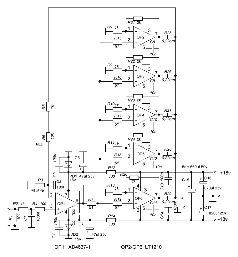

    По умолчанию Мощный сверхбыстрый композит MAX
    Максимальная выходная мощность 25 ватт, на нагрузке 4ома!
    Нашёл классный ОУ, в самый раз для композита. АDA4637-1 плюс LT1210
    Основные микрухи-буфера.
    http://www.linear.com/product/LT1210
    http://www.linear.com/docs/2461
    http://www.farnell.com/datasheets/1947262.pdf
    http://www.analog.com/en/products/amplifiers/operational-amplifiers/jfet-input-amplifiers/ada4637-1.html
    Три в одном, усилитель напряжения, драйвер, и ВК с большим выходным током!
    Да, и самое главное, широкополосный и быстрый!
    Чем быстрее усилок, тем меньше ошибка ОООС.
    А самое главное всё очень просто, всего два активных ОУ.
    Не надо термостабилизировать. Не нужен интегратор удержания нуля.
    Полный размах выходного напряжения на нагрузке 4 ома 30 вольт.
    Ток холостого хода одного канала 200ма, с пятью LT1210, радиатор чуть тёплый.
    Звук, полный улёт, детальность, атака, тембра голоса очень натуральные...
    Осталось только минимизировать гармоники....
    Импульсные хар-ки сняты без входного фильтра С1 на нагрузке 4 ома.

    Я картинкой вставлю, чтобы не потерялось.
    Вложение 310765
    Спасибо, а то я с планшета не смог вытащить.
    Не понятно, какое усиление, похоже меньше единицы...
    ---------- Сообщение добавлено 00:48 ---------- Предыдущее сообщение было 00:37 ----------
    И зачем две ООС, одна по плюсу, другая по минусу.

    Если снизить питание , то каскоды излишни.

    Там полно схем Васильева
    а
    Ссылка была дана на схему Динамит Кузнецова
    С уважением Максим.

    Если уменьшить усиление, сделать K=2 для ЛТ, а всего усилителя сделать К=16, то можно убрать С3.
    Лучше будет?

    полоса первого ОУ уменьшится, а ЛТ увеличится.
    И что это даст? Выходного напряжения не хватает?
    Можно вместо С3 сделать Т-образную ООС - 2 конда по 220-330пик между ними резистор на землю.

    не работает

ID:	313284 оказалось, изобрёл велосипед.
    Но, у меня помощнее будет!
