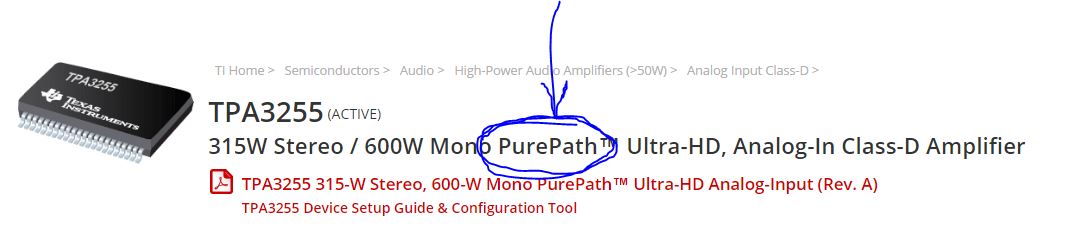

    Цитата Сообщение от 20957 Посмотреть сообщение
    Если посмотреть на схему - то вполне себе ЮсД+ плюшки.
    Он же не сказал что они чем о схожи, по качеству звучания вполне конкурент.
    Скорее даже плюшки +UcD , т.к. основная ООС - не UcDишная .......
    Изначальный вопрос потерпевшего был : Ncore vs TPA3255 , а отвечающий перевел стрелки на : UcD vs TPA3255 . Ежели UcD=TPA3255 , то Ncore далеко впереди их обоих.
    И то , что отвечающий разделил TPA3255 и PurePath , выглядит не убедительно.

    Различие присутствует и между модуляторами у ncore и UcD.
    а уж в целом-вообще весьма разные.
    TPA3255 не слушал, но осуждаю. В аудиофильском понимание там звука быть не может в принципе.
    В этом чипе и ЦАП, и PWM модулятор с предкоррекцией и еще уйма всего.
    ПМСМ-для муз центров самый раз.

    ЦАП в TPA3255 нет - там аналоговый вход.

    Убедительно только то, что я ответил с Вашим цитированием, что предшественники TI на PurePath не очень и хватит переварачивать уважаеммый уже второй раз или Вы себя в этом пытаетесь убедить)
    И то что
    TPA3255 конкурент всем UcD производным это факт.
    Мило что для Вас UcD и Ncore разные поделки к сожелению не зачёт
