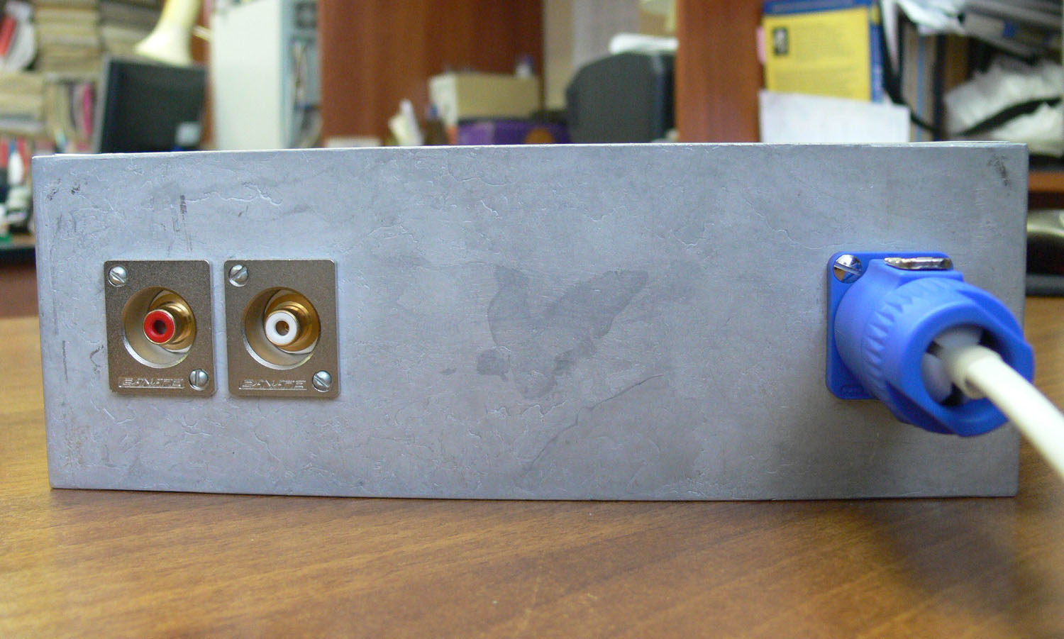

    Недавно убрал свою плату в корпус. Фотографии того, что получилось

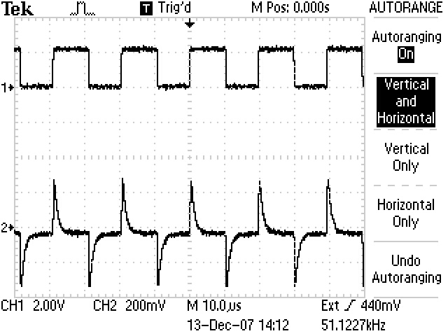

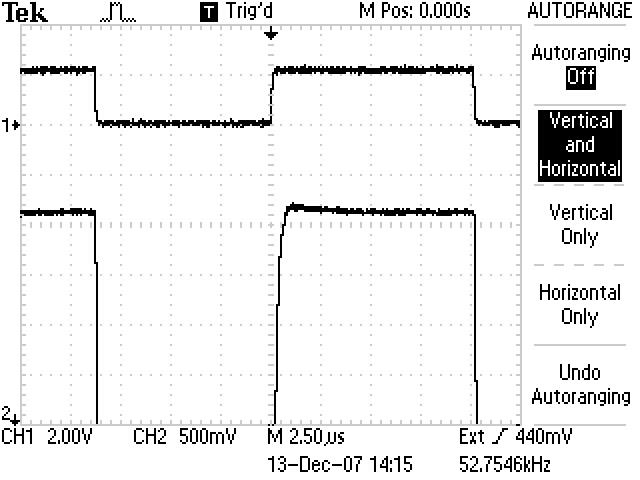

    Протестировал свой усилитель прямоугольными сигналами. Ниже - осциллограммы входных сигналов (сверху) и выходных (внизу) на выходах каждого канала. Сигнал подавался на один из входов усилителя. При сигнале только на входе одного канала на выходе второго канала видны импульсы. Вопрос в том, нормальное ли это явление для этой микросхемы, или что-то не так с усилителем?
