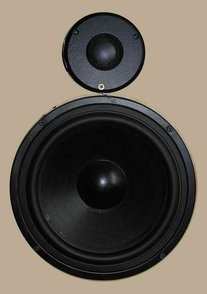

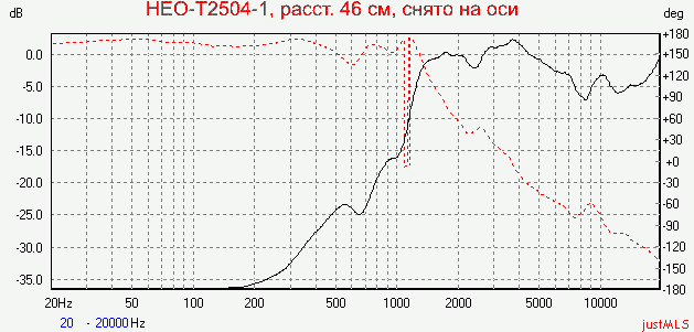

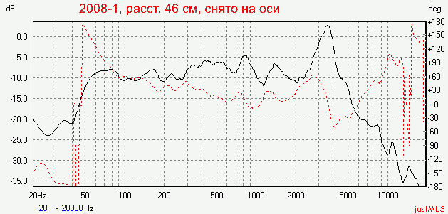

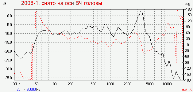

    Очень я это дело опять полюбил... Только времени нет...
    Началось всё с плохого: обнаружил, что капсуль WM61 частично скончался. Проявляется это в том, что он стал работать как бафл-стэп-фильтр с частоты в пару килогерц. Дальше, вроде, более-менее нормально. Особенно обидно, что я только-только хотел похвастаться перед общественностью новым пре-ампом и вообще микрофоном, потому как капсуль и преамп я засунул в корпус от 40 Вт паяльника и получилось довольно "правильно". Ан нет... пришлось разобрать и "хобот", которым я и собирался гордиться, приделывать не стал. Не понятно, что случилось с капсулем... Попутно выяснил две вещи. 1. Что до 6 кГц вполне можно снимать АЧХ распространенным китайским микрофоном CZN-15E. 2. Что микрофонный вход SB Live!24 не имеет среза на верхних звуковых частотах.
    В итоге приладил микрофон с пре-ампом и с питанием от "кроны" на подставку от микрофона Genius и на этом почти успокоился.
    АЧХ сразу стали гораздо лучше . Как видно, спад на 6 дБ на ~52 Гц(плюс еще фазик добавляет). Я писал на прошлой неделе, что чувствительности НЕО-Т2504 еле-еле хватило по графикам, а на слух - вполне. С новым микрофоном всё устаканилось, ограничивающий резистор будет Ом 6..8.
    Малость послушал Аску с неправильным фильтром, который получился от неправильных измерений. Ящик - около 30 л, фазик на частоту ок. 42 Гц. Пока нюансы описывать не буду. В целом - понравилось... бас есть! Даже в груди что-то шевелилось, чего дома я вообще ни разу не ощущал. Высокие тоже понравились, теперь уже и на нормальной громкости (первый раз я слушал ночью, "шепотом").
    Только насторожило меня, что больно сильно динамик колышется!.. Как бы не пришлось объем уменьшать... Или увеличивать? Подскажите, кто может!
    Прикладываю снятые АЧХ и, в rar, файлы для LspCAD. Прошу посмотреть и предложить свой вариант фильтра, или просто дать рекомендации - что и как. Правда, словами тут трудно описывать... Фильтр для 2008 заработал, с расчетами сошлось довольно хорошо. Для ВЧ почему-то не сошлось. Пока не разбирался. Результаты работы фильтров сохранил только в txt, поэтому смогут посмотреть только те, кто их в LspCAD подставить
    Блин... схему своего фильтра из дома не принес... покажу только завтра... Result.txt - это реальный фильтр для НЧ секции плюс расчетный для ВЧ.
    Сглаживание, кажется, 1/6 октавы.
    Фэн HI-FI
    Про схлопывание. На оси ВЧ головы (они с 2008 корпусами стоят почти впритык) спада на ВЧ почти нет, это угол градусов 25. Вообще, конструктивно 2008.8 на ВЧ уже очень сильно придушен, так что, думаю, шире он играть не сможет все равно.
    Про мощность. Некто А.Клячин ставил НЕО-25 в двухполоску с НЧ-СЧ секцией 10" и говорил про мощность 150 Вт (большие мониторы SM и PM, 8" и 10", не помню, кто из них больше). У 2008 паспортная мощность 50 Вт. Думаю, проблем не будет. Опять же, я громко так редко слушаю... Конечно, если делать АС дискотек - сомнения были бы...

    Забыл указать. Сопротивление НЕО 3,2 Ом (второго 3,7 Ом), резонансная частота около 1400 Гц, индуктивность 0,25 (0,35) мГн.
    Сопротивление 2008 7,5 Ом, индуктивность 1,15 мГн.
