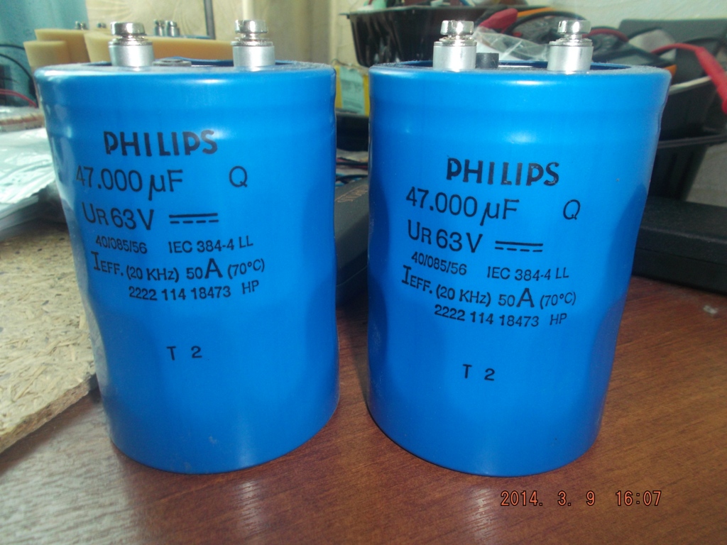

    Олег, а если я емкости в питание и к разделительным на выходе добавлю такими вот кондами? есть пара на 47 000 мкФ и пара 33 000 мкФ.
    Я буду такой эксперимент ставить, но в питании - точно такие же На выходе все же Ничиконы Супер Троуф.Только не забыть формовку им сделать, у меня 3 дня формовались пока напряжение не достигло требуемого уровня. Произведены в ноябре 1985 г.
    На выход вообще без проблем, по питанию надо делать проводники минимальной длины, если получится в твоем конструктиве, то ОК.
