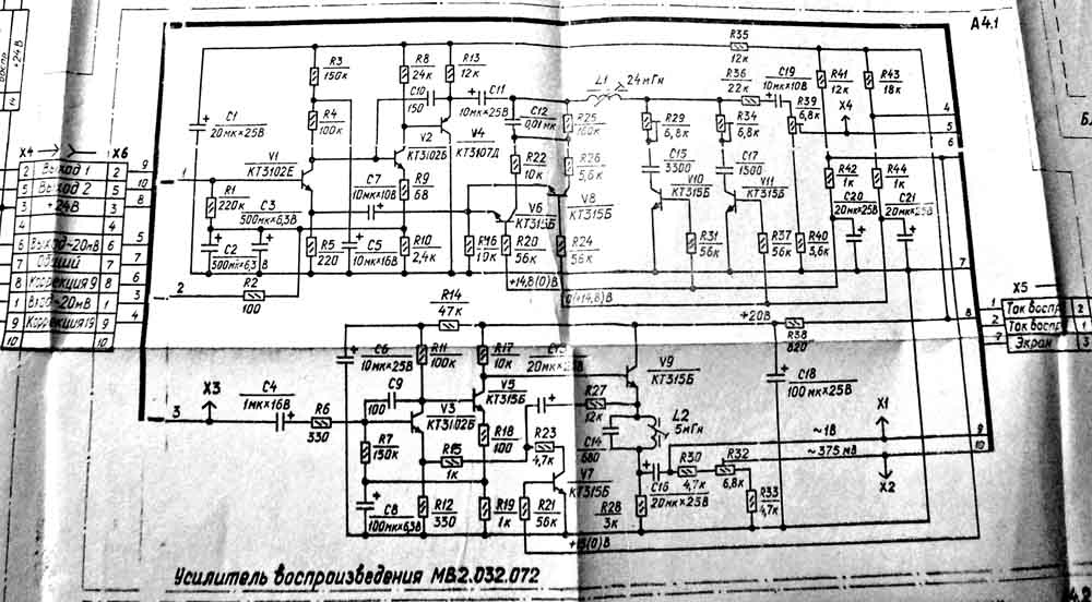

    Вот схема с электролитами:
    Вложение 114080
    По моему опыту лучшим был тантал, фольговый электролит плохо справляется, с керамикой возможен звон от избыточной добротности контура.
    Пусковые - да хоть совец. МБГЧ, все лучше, чем это напыленное дерьмо буржуйское.
    Оно островками отгорает - вот емкость и падает.
    В МБГЧ - фольга.

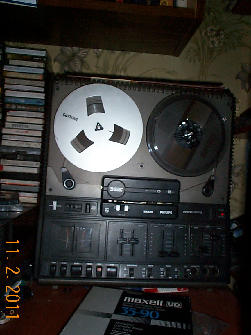

    Использую в своей стереосистеме Philips N4420
    аппарат нравится по качеству звука, а также наличием системы стабилизации натяжения плёнки (в зависимости от скорости вращения подающей катушки, аппарат меняет усилие на приёмной катушке) поетому все плёнки доставшиеся вместе с аппаратом в хорошем состоянии (не потянутая даже 25микронная ORWO)
    Есть несколько вопросов по етому магнитофону.
    1. Для работы автостопа в нём требуется наличие токопроводящего участка на ракорде (автостоп срабатывает при замыкании двух стоек в ЛПМ). На BASF и AGFA есть такое покрытие на ракорде. В комплекте с MAXELL была специальная самоклейка. А што посоветуете делать в случае если на пленке нет метализации на ракорде? Пытался клеить алюминиевую фольгу при помощи двухстороннего скотча - ничего хорошего из етого не вышло . Есть мысли попробывать использовать токопроводящий лак. Но тоже незнаю какой будет результат. Или может лутше будет переделать автостоп например поставить концевик на подвижную стойку, или сделать оптопару на просвет ленты?

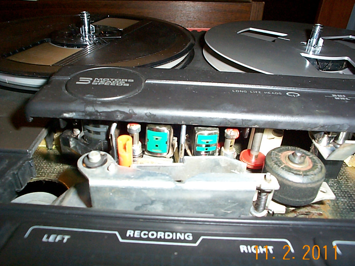

    2. что за головки могут стоять в етом аппарате
    мне говорили что ето возможно аморф, но на 100% не уверены
    3. Какую ленту лутше искать. Я заметил што например MAXELL не сыпется а например недавно выбросил две Агфы, потомушто они ужастно сыпались (при записи головка забивалась примерно за 5 минут) хотя вроде-бы я считал что вся фирменая лента должна быть нормальная (у меня есть много старых кассет AGFA, BASF, TDK, SONY, MAXELL, DENON) и не одна из них не сыпетса.
    На форумах много раз читал что из наших лент был хорошим славич , У меня он забивал головки ещё быстрее свемы и тасмы.

    Спасибо, очень интересный сайт.
    Но сервис мануал и инструкция к аппарату у меня уже есть. Но хотелось бы получить совет насчёт автостопа, и узнать какой тип головок устанавливался на филипсы (на крышке головок есть надпись "long life heads" головки твёрдые, на них почти не видно износа. хотя на стойках заметный износ)

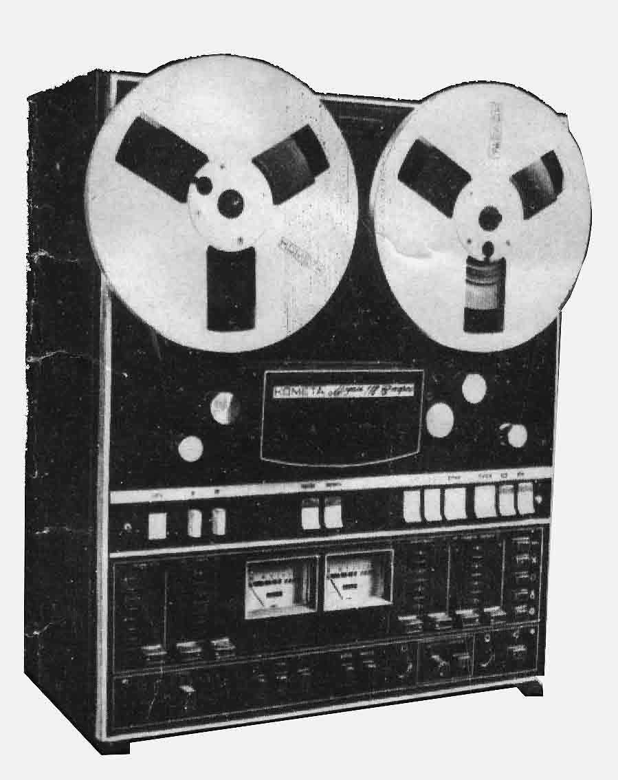

    Сначало начинал собирать 118. Но сказали для народа это дорого и в серию пошла 120. Катушки №22 ! Чисто моё объективное мнение звуковой тракт на порядок лучше Олимповского 005С. Пишет без перегруза с заметно большим уровнем. Вроде более грамотная схемотехника. На 120 есть ДУ и самое главное паспорт со схемами. Покупалось примерно году в 86, в некондиции примерно за 180руб комплекташка отечественная. Некоторые серии комплектовались импотными прямыми тонвалами с импортными блоками управления и импортячими головами. На них народ массово лепил свои лентопротяги. До сих пор есть желание поставить вращающиеся стойки, но все прекрасно понимают что это понты.Нажмите на изображение для увеличения.
    SIA писал, что электроника во всех советских и импортных магнитофонах за очень редким исключением - дерьмо, и её надо менять.

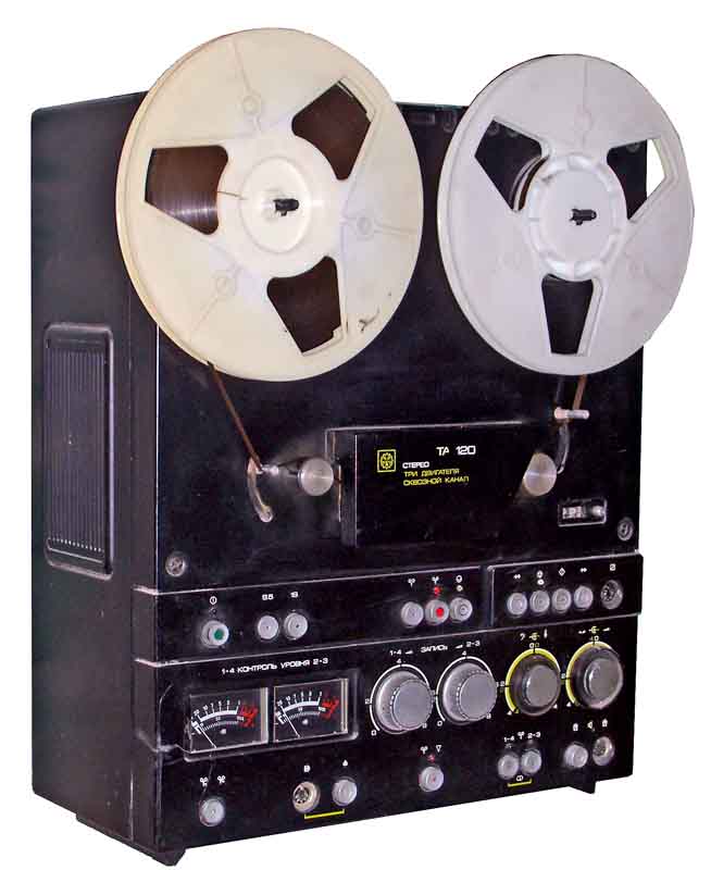

    А вот они на картинках #1341, я дико извиняюсь за какчество снимков. В 120 наличие УМ 2х25 Вт Нажмите на изображение для увеличения.

ID:	115614 В отличие от стандартных моделей себе запузырил "чёрные" стрелочные индикаторы, тогда это был шик Доработки практически не было только по ёмкостям В цифирь и питалово тантал, в звуковой тракт специальные импортячие для входных цепей со сверхмалым током утечки.
    Была возможность поставить японческое двигло с ихним управлением, но особо гнуть пальцы тогда смысла не было.

    Ну кто, что скажет?
Название:	Комета 120 УВ.jpg
  21. #1280
    13,209
    По умолчанию Re: Магнитофонная горячка - катушечники.
    Цитата Сообщение от Сантехник Посмотреть сообщение
    Ну кто, что скажет?
    А сами не видите?
