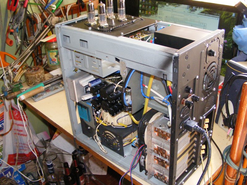

  7. #1266
    Новичок Аватар для Vla41
    17.11.2010
    Украина Донецк
    17
    Моя черновая сборка. Куплены транзисторы, лампы, электролиты остальное из того что нашлось в шкафчике. Радиаторы от тиристоров. Греются 65гр. Без вентиляторов. Добавил общий электролит по питанию дальше через 0.1 ом по схеме. Доработал батарейку для уменьшения фона. Звук нравится. Привык к хорошему. Хочу улучшить заменой пассивных элементов. Подскажите какие применяли из доступных с хорошим приростом в качестве?

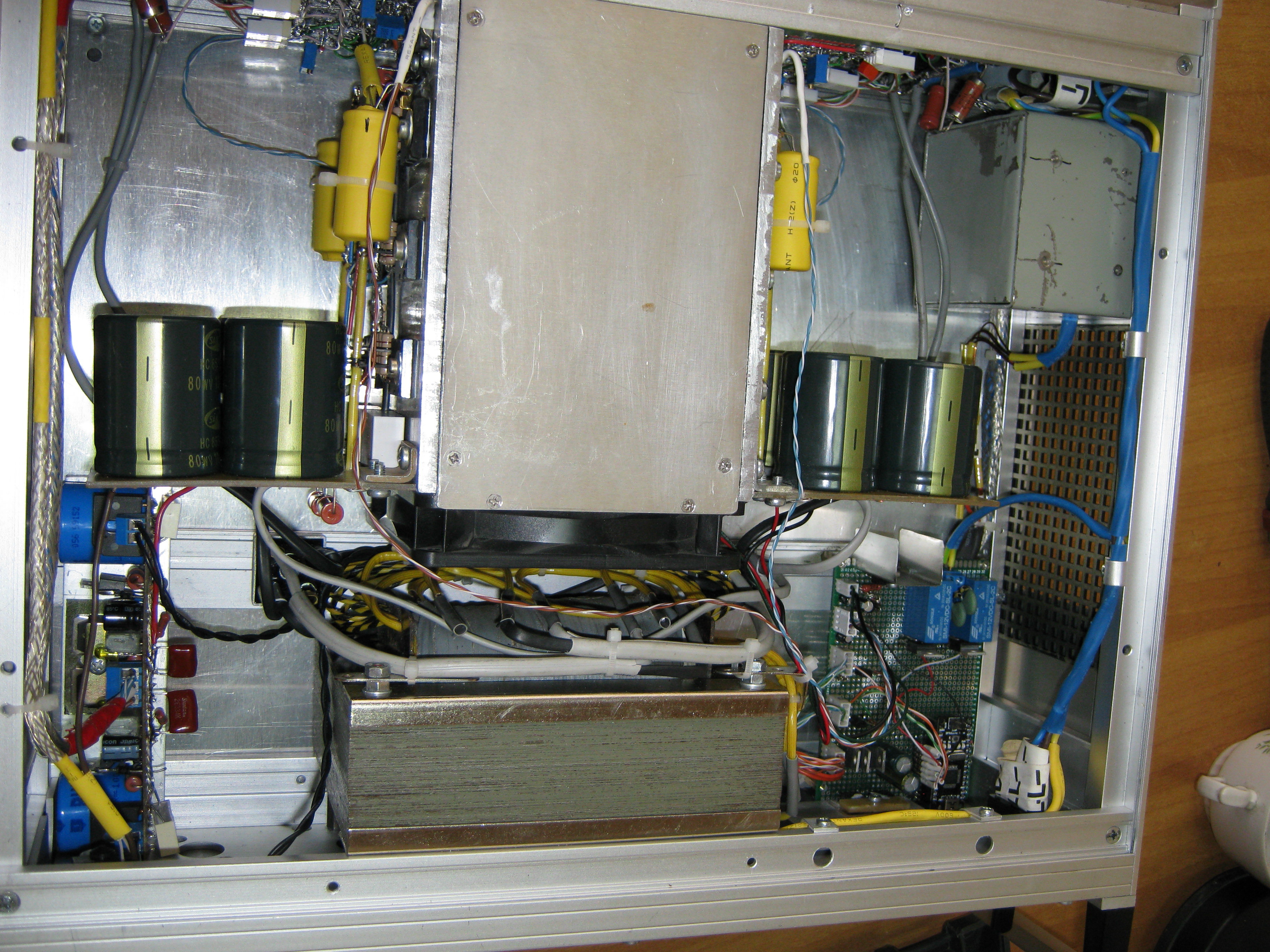

  13. #1272
    19.06.2005
    Краснодар
    232
    Сделал гибрид на нувисторах 6с51н-в , тоже SRPP . Мощность 350 Вт на 4 ом.
    Управление и защиты на ардуино. Плавный пуск, прогрев ламп,регулировка через шим скоростью
    вентилятора, защита от постоянки на выходе и кз, защита от перегрева.
    Весь дизайн делал под профф. усилитель.
    Звук нереально чистый и прозрачный , вобщем гибриды рулят.
    В анодном стабилизированное питание _+85 V а на транзисторах _+70 V.
    Накал стабилизирован на кренке и 6.5 V .
    На отдельном трансе накал и питание процессора. Он сам включает питание на основной транс.

    Схему покажи.
