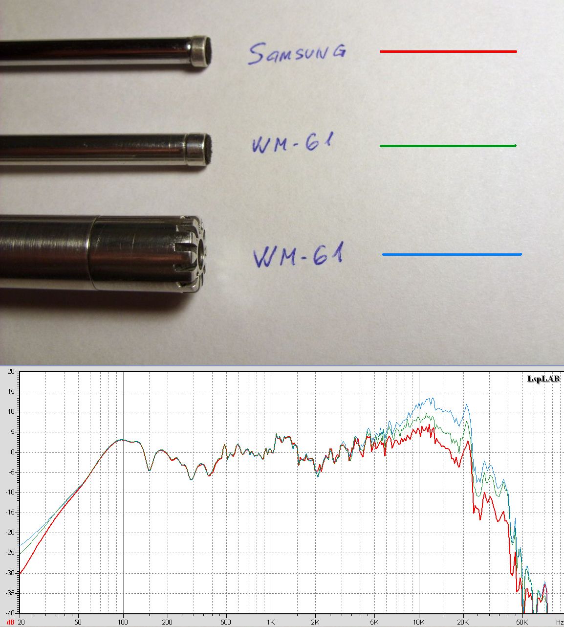

    Вот что мне он сделал - корпус с двумя сменными наконечниками.
    Я всегда использую тот что простой трубкой, причем никакого файла коррекции не использую вообще, для домашних целей и сведения акустики более чем достаточно, а знать на сколько дб у меня 18кгц ниже 2кгц мне не интересно, музыку я слушаю ушами и если уж действительно возникнуть те самые ваши 3дб то они услышут
    Цитата Сообщение от SkyS Посмотреть сообщение
    мне показалось станным использовать инструмент имеющий точность +-два раза
    Я бы сказал что скорее 1.42 и то в диапазоне выше 10кгц.

    Собственно вот, измерял один и тот же динамик, тут можно оценить разницу в АЧХ между различными оформлениями капсюля.
    Сам пост и кое какие коментарии начианаються на 40стр. этой темы
    На ВЧ я использую свой переделанный калибровочный файл для WM61A. Тот, что с 2,5дБ на верху для моей трубки оказалось много. Возможно это разброс или еще что-то. Поэтому я примерно подогнал свой ориентируясь на слух и по паре пищалок. Хотя все равно ВЧ приходится подгонять на слух. Ниже 100Гц только что добавил, но оно врет .

    То alextix
    Бета версия поправочного файла https://forum.vegalab.ru/showthread....=1#post1333918
    Поясните по цветам, пожалуйста.
  19. #1278
    Аватар для KAMIKAZE
    10.08.2008
    Украина
    1,292
    По умолчанию Re: Выбираем измерительный микрофон...
    Красный - до калибровки, черный - калиброванный дайтон, зеленый - с файлом калибровки полученным из вычитания измерений дайтона и самопала т.е. самопал измеряет как дайтон(юзая файл калибровки).
  20. #1279
    18,340
    Хочешь сказать что WM-61 в корпусе беринджера задирает 20кгц на 8 дб ?
  21. #1280
    Частый гость Аватар для ovpopov
    28.02.2009
    Россия, Татарстан
    147
    применяя файл к wm-61a, получаем результат как дайтон с файлом?
