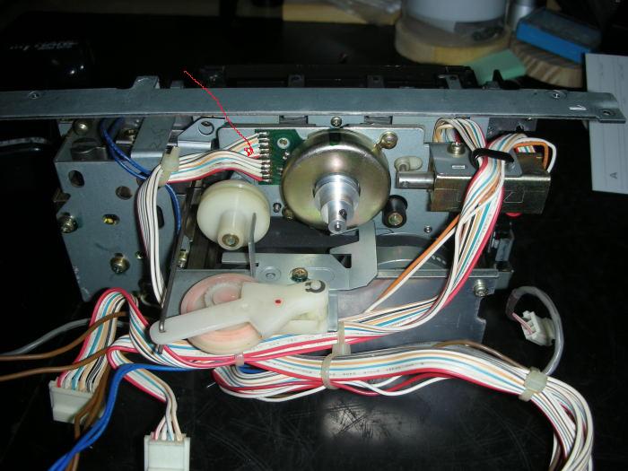

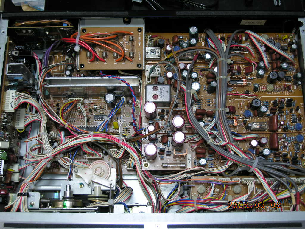

    TC-K777
ID:	55905   Нажмите на изображение для увеличения.
ID:	55906   Нажмите на изображение для увеличения.
ID:	55907   Нажмите на изображение для увеличения.
