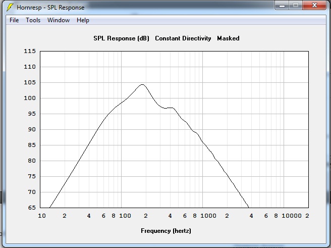

    просьба спецам по хорнреспу!
    есть возможность делать pas3ma2 с драйверами D3505TI-ND с оригинальными рупорами HL47-50R и динамиками со следующими параметрами
    15" вууфер с 4" катухой
    Resonance frequency Fs 41 Hz
    D Cresistance Re 5.4 ohm
    Mechanicalfactor Qms 11
    Electricalfactor Qes 0.31
    Totalfactor Qts 0.30
    Mechanicalcompliance Cms 0.12 mm/N
    Mechanicalresistance
    of suspension losses Rms 2.94 mechk-ohm
    Effective Moving Mass Mms 128 gr
    Half-space efficiency Eff 2.6 %
    BL Factor BL 23.7 T.m
    Equivalent Cas air load Vas 126 liters
    Effective pistonarea Sd 0.0871 m2
    Max.linear excursion Xmax 8 mm
    Voice-coilinductance LelK 1.95 mH
    Voice Coil Winding Depth 23 mm
    Number of layers 2(inside/outside)
    Magnetgap depth 12 mm
    и 12" с 3" катушкой(неодим)
    Mechanicalfactor Qms 9.0
    Electricalfactor Qes 0.19
    Totalfactor Qts 0.18
    Mechanicalcompliance Cms 0.23 mm/N
    of suspension losses Rms 1.89 mechk-ohm
    Effective Moving Mass Mms 65 gr
    Half-space efficiency Eff 3.3 %
    BL Factor BL 22 T.m
    Equivalent Cas air load Vas 92 liters
    Effective pistonarea Sd 0.0539 m2
    Max.linear excursion Xmax 6 mm
    Voice-coilinductance LelK 1.06 mH
    Voice Coil Winding Depth 17 mm
    Number of layers 2
    Magnetgap depth 10 mm
    решил мидбасс и СЧ в хорнресп скинуть и посмотреть, на мидбассе и и с моим и с родным динамиком хорнресп какой то горбик показывает СЧ еще не пробовал симулить
    П.С. поскольку в хорнреспе не силен думаю что это моя вина((( попробуйте пожалуйста симулить с этими динамиками
    динамики китайские но хорошие, могу вручиться что все параметры соответствуют реальному продукту

  3. #1262
    07.10.2009
    АР Крым.Симферополь.
    1,237
    По умолчанию Re: в поисках ТОПа (сателит для кластера)
    Цитата Сообщение от Hrach Посмотреть сообщение
    горбик показывает
    потому что Vas 126 liters, а в pas3ma2 - сколько объём закрытой камеры за 15" ? поищи Т-С оригинальных Селениумов - сравни...
  4. #1263

  5. #1264
    08.01.2010
    Армения, Гюмри
    33
    1,183
    вот родной динамик WPU1505, но по моему мой дин больше походит для рупорных задач чем оригинал...

  7. #1266
    07.10.2009
    1,237
    но, по всей видимости, не очень подходит для pas3ma2.... попробуй две 12" в одном объёме закрытой камеры просимулировать... размеры кабинета можно изменить... ( сделать чуть больше "рот" рупоров...)
  8. #1267

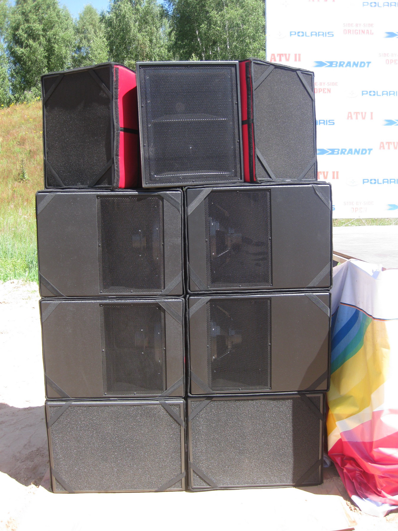

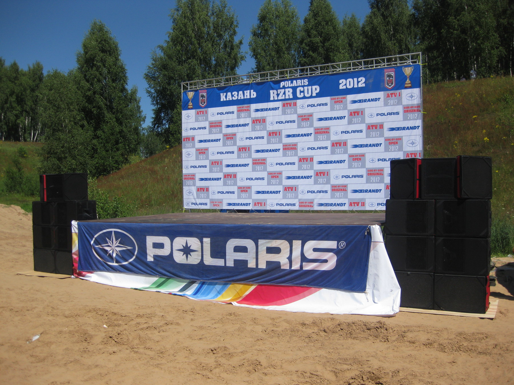

  11. #1270
    Завсегдатай Аватар для Tania
    14.06.2006
    Татарстан, г. Зеленодольск
    1,405
    Работали на площадке и ставили 6 топов 10 2 на Выбулевских панелях (копии Turbosound).
    Так вот, чёткость и ясность простиралась так далеко что никто не ожидал.
    Знакомые звонили из соседних улиц (а это был загород) на расстоянии около 500м от площадки и говорили что ясно понимали речь ведущего.
    Причём на фото что сверху - около 120-140м, разговаривать спокойно было не совсем удобно.
    В общем давление и чёткость этих топов очень на высоте.
    Плотность по ачх на большом расстоянии остаётся !!!
    Ну а про тапки 15 - вообще нет слов - 12шт - это конечно уже по серьёзному - давление очень и очень на расстоянии до 50м.
    Усиление:
    на топы - 2SС 3051HD - 2шт - активное деление 1400гц Л-Р 24дб
    Tapped 15 - 2SC 4451HD - 3шт
    В топах были 18Sound 10M600 и P_Audio SD-750n
    https://vk.com/id73158862
  12. #1271
    27.07.2010
    Каховка, Украина
    1,401
    Tania,
    Шикарно!
  13. #1272
    Завсегдатай Аватар для Айдер
    21.06.2010
    Крым.Джанкой
    1,186
    Tania, Саш а 10" дотягивали до тапков?
  14. #1273
    27.07.2010
    Каховка, Украина
    1,401
    А чего им не тянуть? С таким-то рупором!
  15. #1274
    18,811
    Саш, хороший сетап.
    Как глубоко копали тапки ?
    Как стык топов и тапков, проблем с мидбасом не было ?
    Хай-Ендом не пахло ?
  16. #1275
    14.06.2006
    1,405
    Саш, хороший сетап.
    Тапки копали низко - деление на кроссе 43гц - но играло и чуть ниже (стек сказался). Бас мягкий и глубокий.
    Сам думал что будет проблема со стыковкой, но строил этот проект как мобильный с малыми размерами и поэтому топы были выбраны именно такого варианта.
    Топы играли от 180гц, а тапки тянул до 160гц - делил разными порядками, и на месте стыка - ямы не услышал (сказался ещё не большой горбик у тапков на 170-180гц)
    За счёт стека - звук был плотный. В будущем по пробую настроить микрофоном и покрутить ачх.
    На процессоре разумеется задержки все выставлены относительно тапков.
    С близи до 25м драйверы прилично (хоть и 3* мембрана) отыгрывали верхнии ВЧ частоты, но конечно после - уже был завал по цыкалкам, ведь с этим только массивы справятся.
    ---------- Добавлено в 10:27 ---------- Предыдущее сообщение в 10:23 ----------
