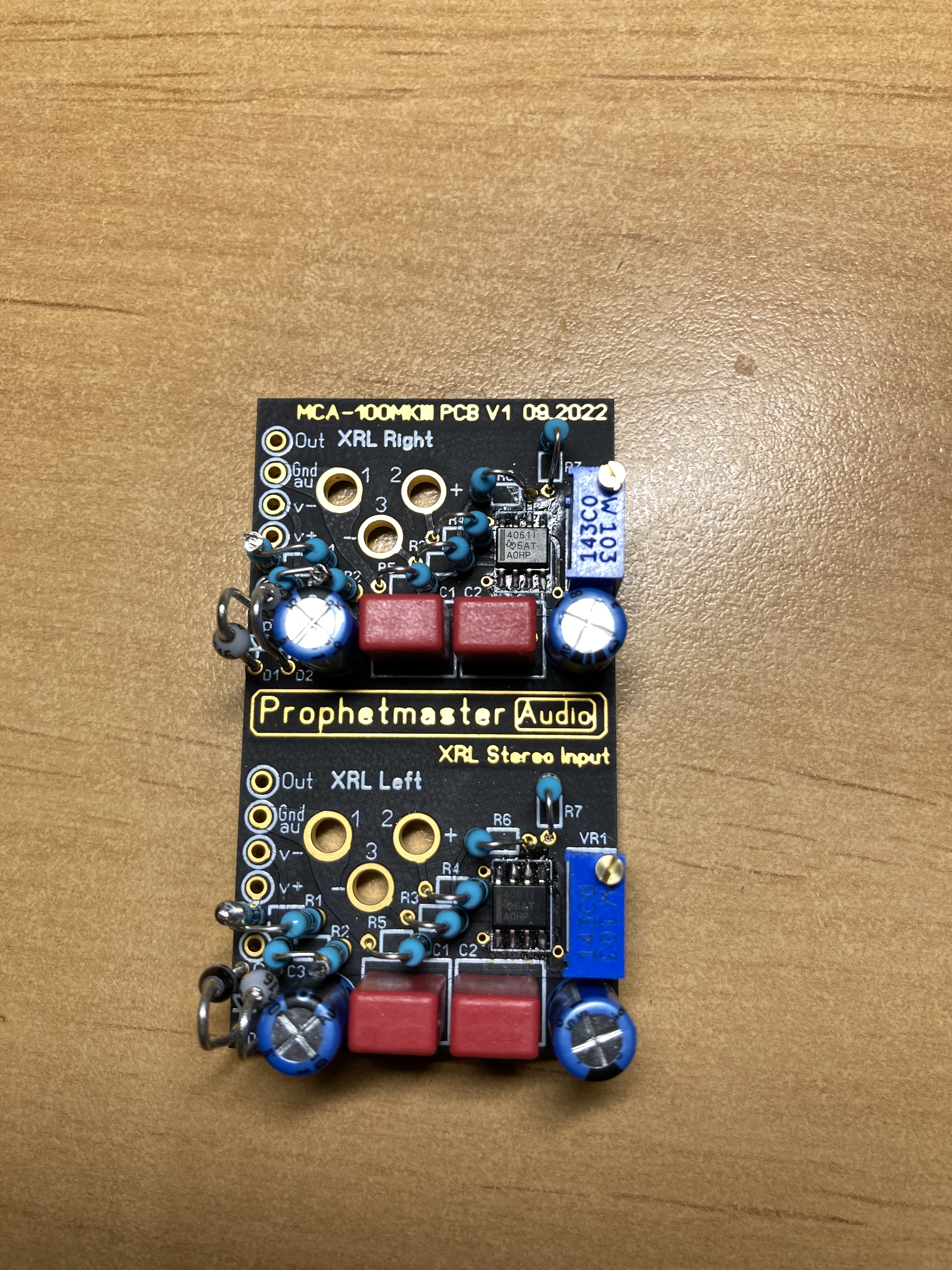

    Этот УМ является третьей модификацией бюджетного усилителя, который был создан по просьбе моего друга, под его проект восьмиканального УМ для построения четырехполосной активной АС. Не знаю, будет ли продолжение в виде 8-ми канального аппарата в одном корпусе (друг остыл к многополосному усилению, как мне кажется), но вариант стерео получился интересный. Для создания данного образца был сначала заказан корпус на Али, а потом, чисто под него, разведена плата. В данном случае это необходимое условие, потому что весь усилитель (кроме силового трансформатора, сетевых фильтров, БП для РГ ATT-6 и селектора входов Максима Волобуева ATT-6) интегрирован на основной плате. На ней выпрямитель, электролиты и шунты фильтра питания, оптронная защита АС с реле, два канала усилителя, селектор входов (разведен на плате, а РГ ставится вторым этажом). Корпус был выбран такой: https://aliexpress.ru/item/327927612...65d94aa68d3AQX - симпатичный, но оказался стальным. Алюминий только лицевая панель - между отверстиями под терминалы АС нужно делать пропилы, по идее. Но я поленился (Сейчас они уже сделаны) Да и некогда было: заканчивал сборку перед самым началом Выставки РосХайЭнд 2021, на который хотел взять его с собой. Из комплектации корпуса не подходят разъемы RCA - у них гайка внутри, а нужны с гайкой снаружи, да и качество этих гнез RCA так себе. Акустические терминалы тоже "не айс", но их оставил.

    Основная особенность УМ - отсутствие проводов в сигнальных цепях и короткий путь сигнала от входа до выхода. Как видно из фотографий - плата одевается прямо на входные и выходные терминалы.

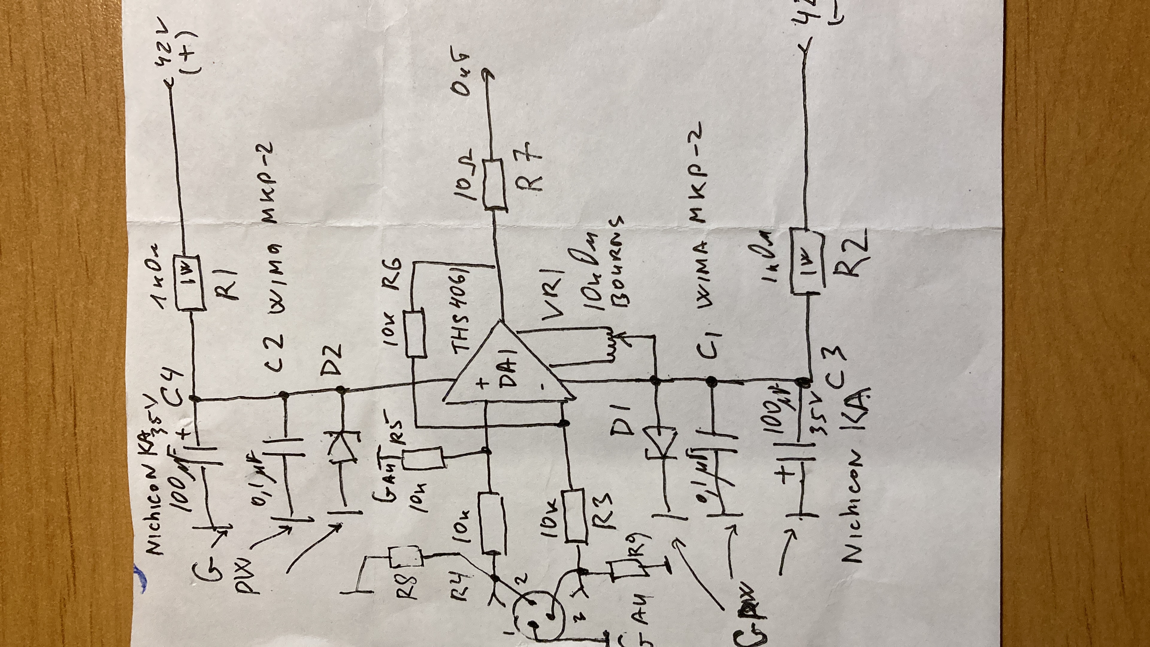

    Схема усилителя очень простая - ОУ с плавающим питанием и обычная двойка на выходе. В оконечном каскаде две пары Санкенов. Все. Однако он играет и очень неплохо, поэтому решил поделиться разработкой - могу заказать платы для желающих собрать самостоятельно. Плат всего две - сам усилитель и БП для РГ Antecom с встроенными сетевыми фильтрами от помех, от постоянного напряжения в сети, а также реле софтстарта, которое тоже управляется от контроллера Максима Волобуева. Можно использовать вариант от Максима - на его плате БП тоже все необходимое есть. Полный бюджет усилителя (с корпусом и комплектом АТТ-6 с ДУ от Максима Волобуева) получился около 40000 руб, но это на платах Резонит (с медью 105 мкм) с очень хорошей оригинальной комплектацией из магазинов Терра Электроника и Промэлектроника: ОУ - AD843, резисторы Wishay, Firstronics, TE-connectivity, реле Finder, Shcrack, Fujitsu, электролиты Hitachi Aic, Nichicon KA, KZ Muse, PW, FW, транзисторы Toshiba и Sanken, тор 450 Вт от Аудиоинструмент, пленочные конденсаторы Wima MKP и т.д. Катушка на выходе намотана моножилой 1 мм в лаковой изоляции, 12 витков на оправке диаметром 6 мм.

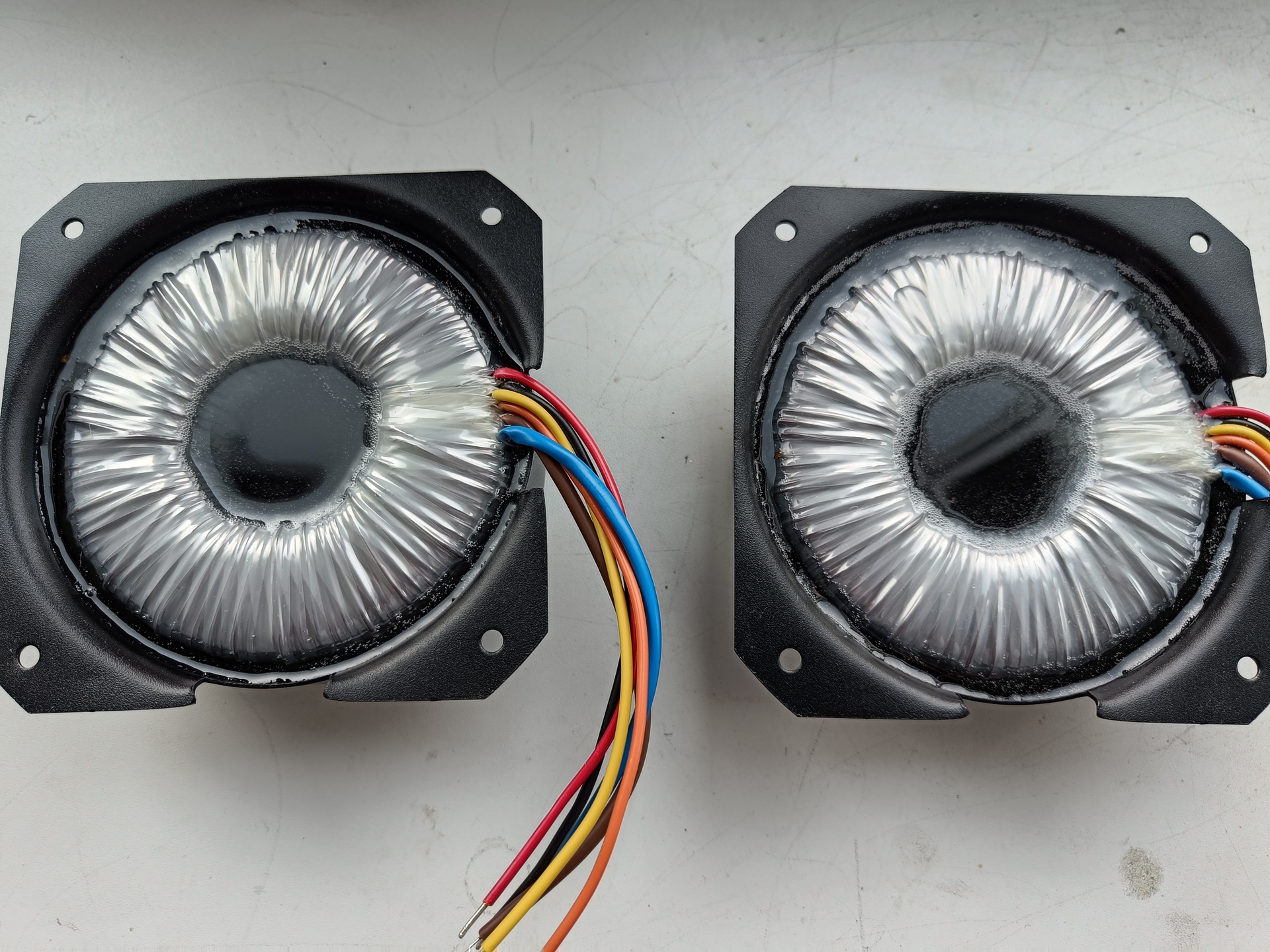

    С Али - корпус с акустическими терминалами, гнезда RCA с родиевым покрытием и стальной экран для тора. Есть одна трудность при повторении сего девайса: так как выходные транзисторы стоят на плате вертикально, то для сопряжения их с радиатором охлаждения нужно дополнительно изготавливать П-образную медную пластину, "ноги" которой входят между транзисторами, а "крыша" притягивается к радиатору. В принципе, из меди толщиной до 2 мм её можно сделать дома, если есть тиски и молоток Нашел фото усилителя второй версии (с одной парой Санкенов на выходе), где хорошо видно эту пластину, как раз из меди 2 мм толщиной:

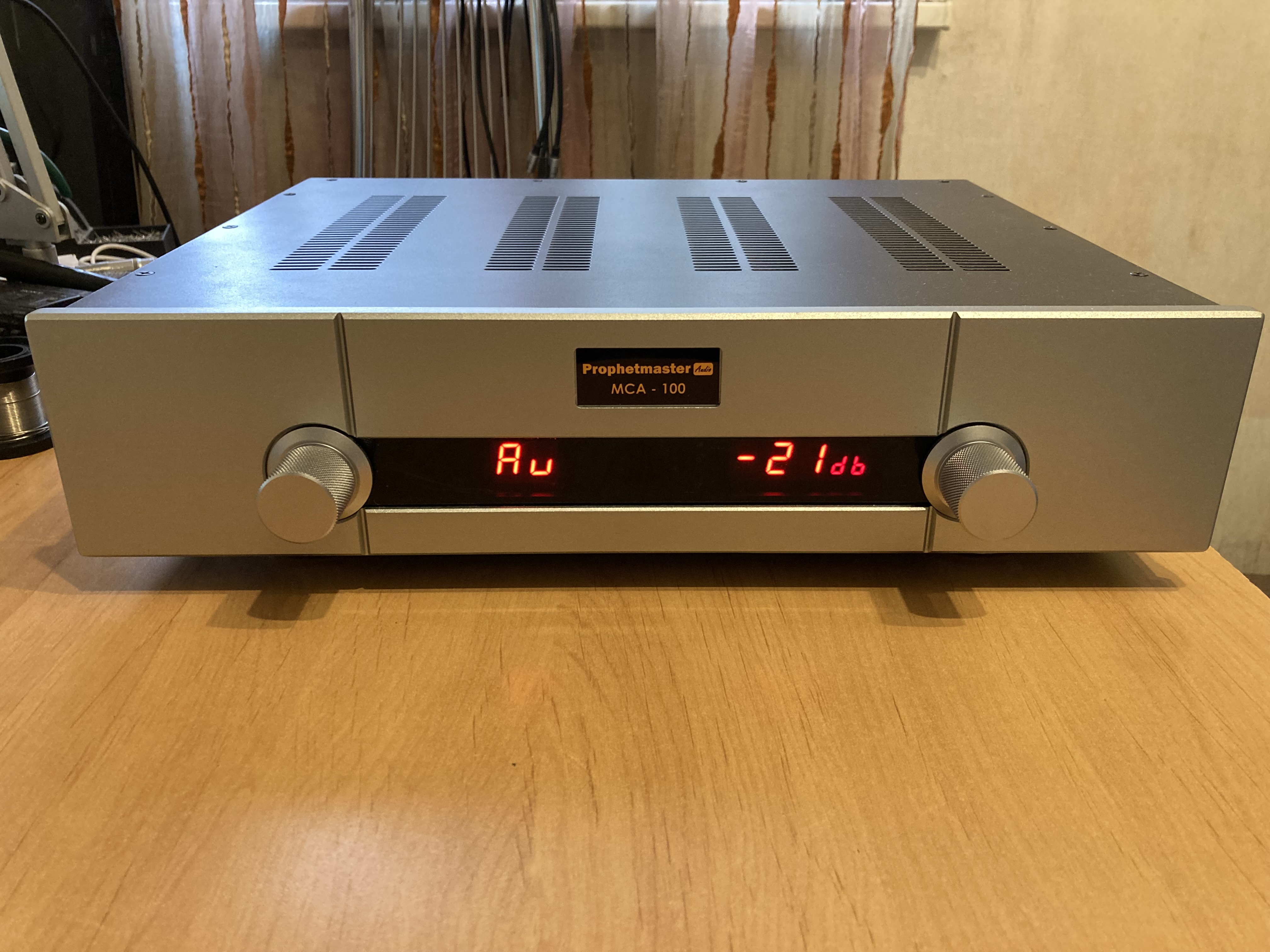

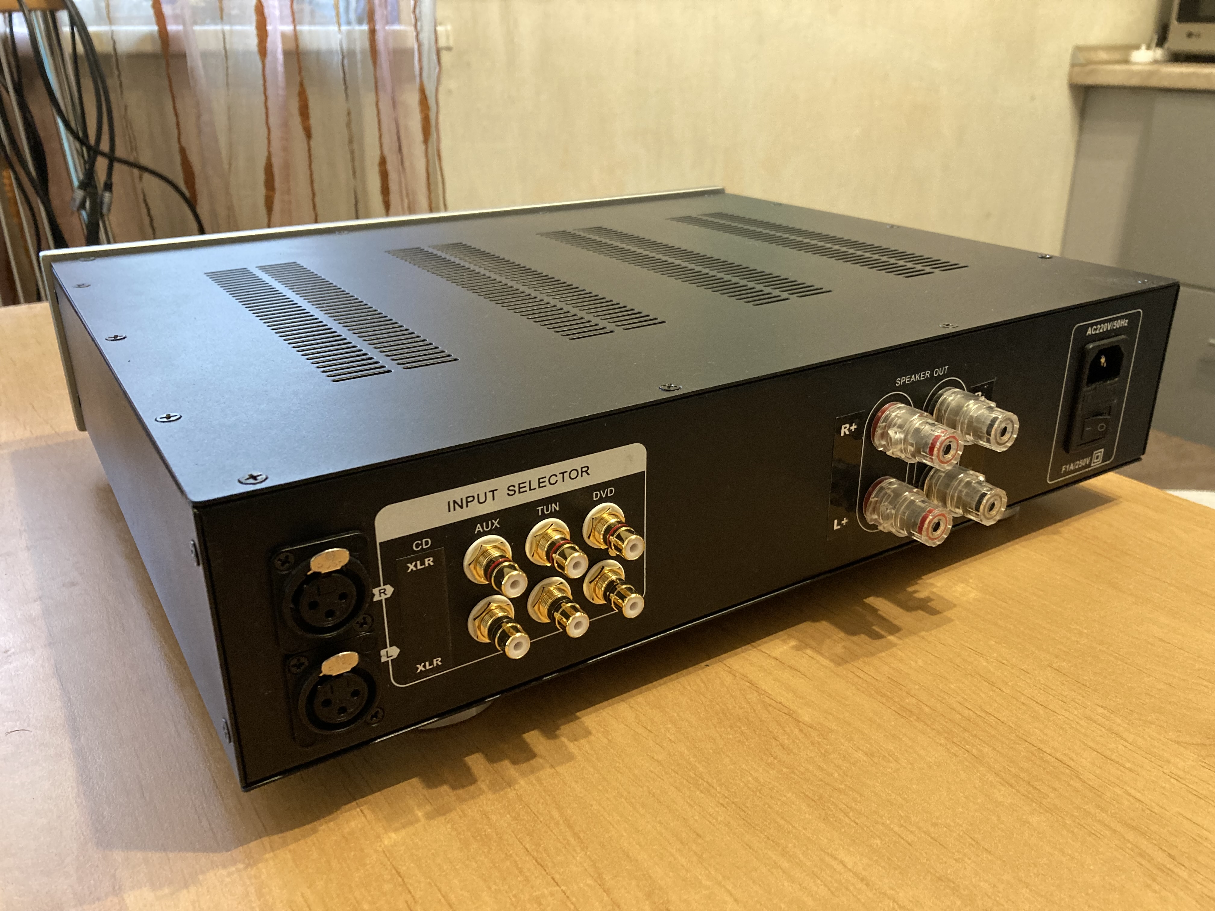

    Собранный в указанном выше корпусе аппарат выглядит так:

    В дизайне корпуса две ручки, поэтому установлено два энкодера с кнопкой. Левому отдано включение усилителя и выбор входа (их 4 шт.), а правому - регулировка громкости и режим Mute.

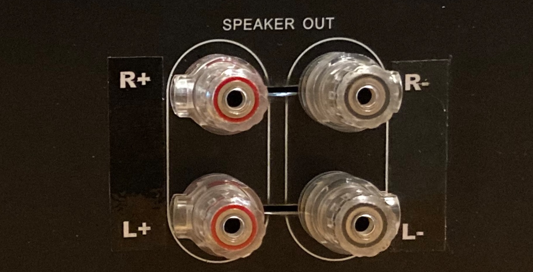

    Есть один нюанс на тыловой панели: обозначения акустических терминалов не соответствуют фактическому положению клемм - можно переделать тыловую панель или сделать свои надписи. А можно оставить так, если не мешает

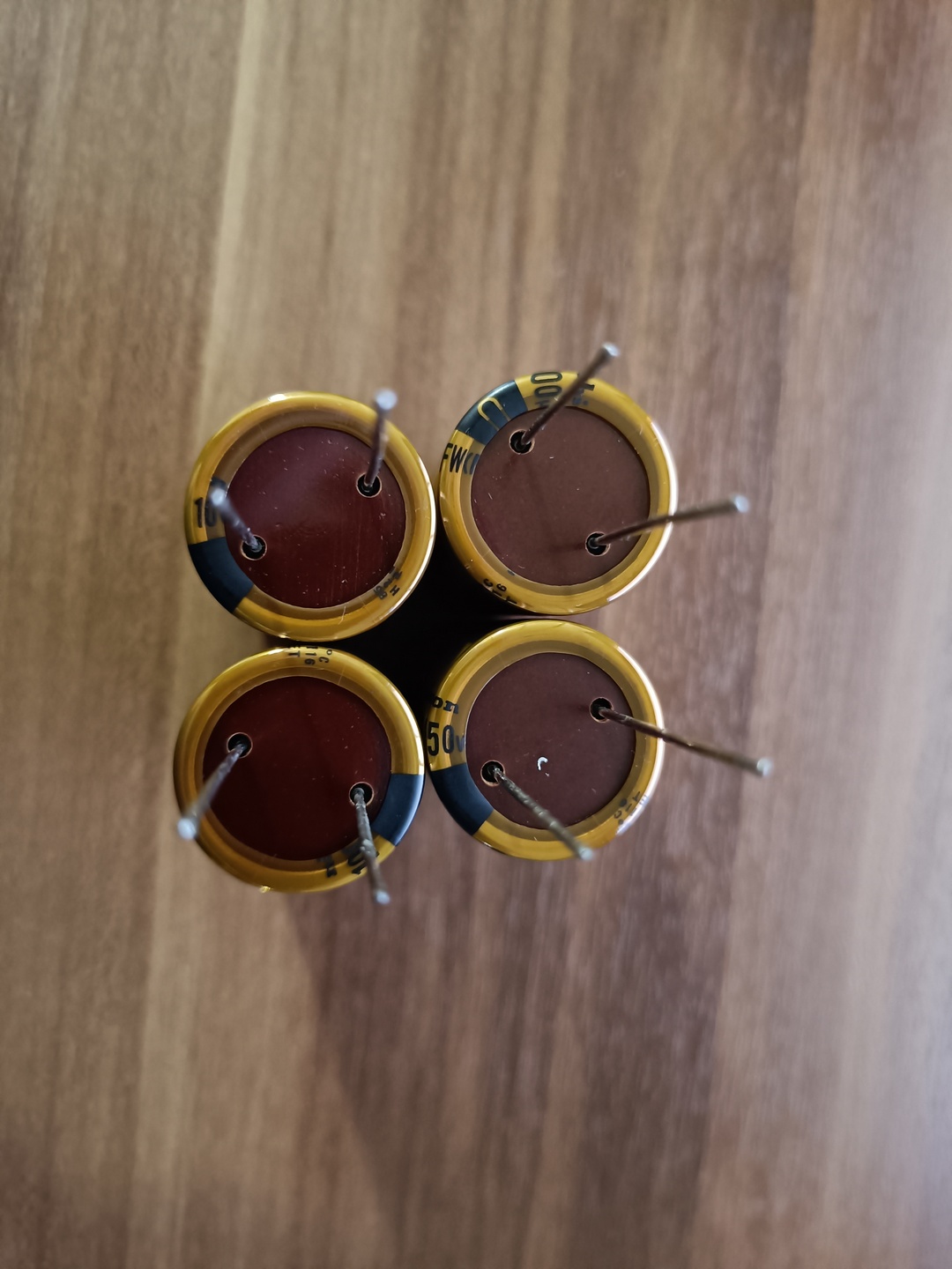

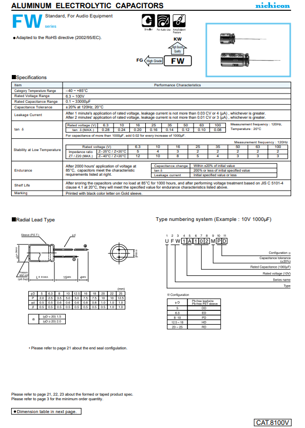

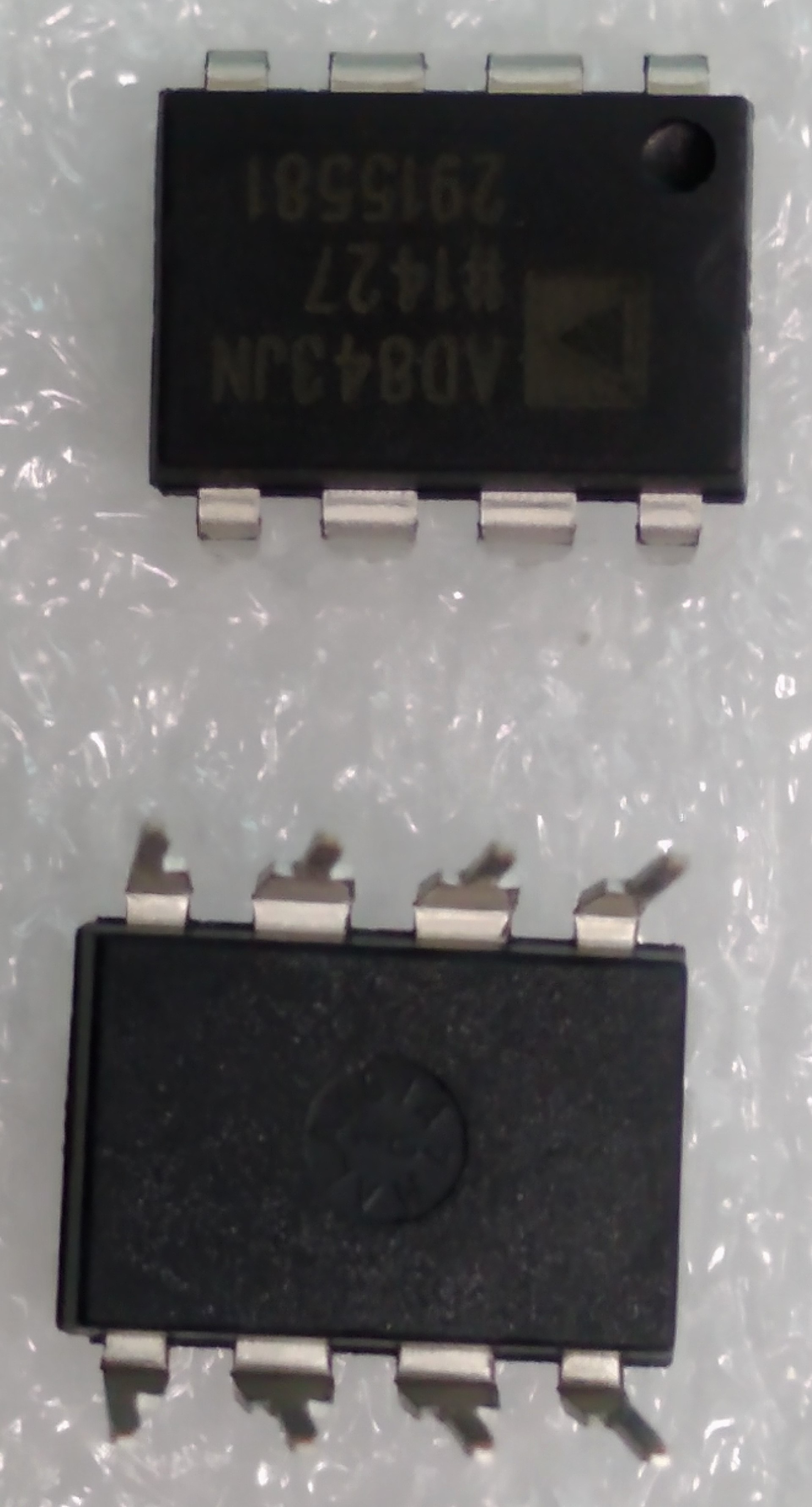

    Пришли Nichikon FW 10000x50В, измерил ESR на частоте 100кГц = 0,008 Ом. Для сравнения у Hitachi HP3 = 0,017 Ом, т.е. в 2 раза выше.
    Сфоткай....снизу

    Сфоткай....снизу

    Китай? Похоже, как у Андрея Константиновича...

    У оригинальных тоже так.

    Из Китая, но по дорогим ценам, по измерениям оригинальные.

    По умолчанию Re: Усилитель Prophetmaster Audio MCA-100
    только очень дорого
    Олег, а какая цена нормальная на AD843?
    ---------- Сообщение добавлено 10:00 ---------- Предыдущее сообщение было 09:37 ----------
    Получается, как в даташите, но только для больших емкостей.

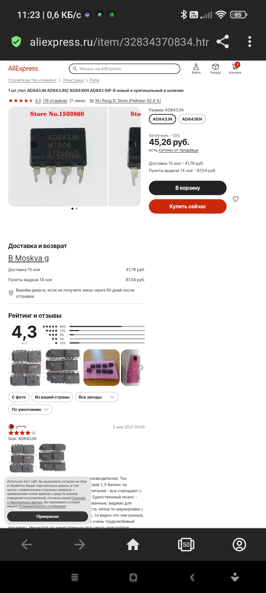

ID:	426775 ещё дешевле, не желаете?

    По виду это или подделка или б/у, покупать микросхемы на Али это вероятность 90% купить подделку, покупал знаю.

    Сейчас появились по 500 руб - я не знаю, что это.
    Нет, это не та позиция.https://www.chipdip.ru/product0/8012...isited_product

    Это та позиция...покупал полмесяца назад за 4360.00. Там разная "страна происхождения". Малайзия дороже чем штаты

    Да штаты были по 4360, а сейчас позиция из штатов за 540. Что это? Вопрос. А есть малайзия ещё. Будем посмотреть...
    ЧД вполне может перепродавать с Али, всего лишь бизнес, что им может предъявить частник?
