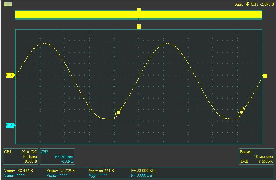

    [QUOTE=MAXIM_A;2755636]
    Цитата Сообщение от serg68 Посмотреть сообщение
    Какие-то они дохленькие, начинают ограничивать раньше чем верхнее плечо.
    не.. то генератор корявый, там в верхнем плече 27,7В (см. внизу на картинке) несимметричный сигнал

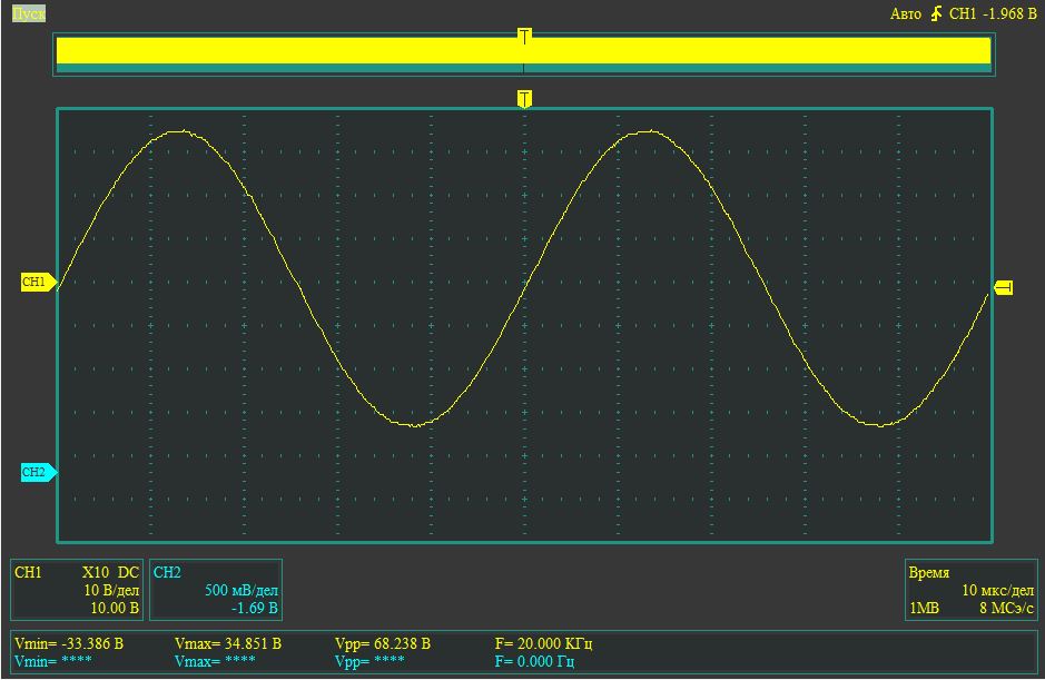

    Новичок Аватар для serg68
    18.12.2008
    84
    По умолчанию Re: YES - 5
    На выходе генератора нет постоянной составляющей?
    Там симметрия регулируется, просто сразу не обратил внимание, но выровнять точно все равно не выходит.
    Вот максимальное напряжение при котором синус "ровный". У Геннадия на картинке примерно такая же амплитуда, только у него
    при таком напряжении уже входило в ограничение. У меня питание около +-37В поэтому ограничения еще нет, но чуть выше уже начинается.

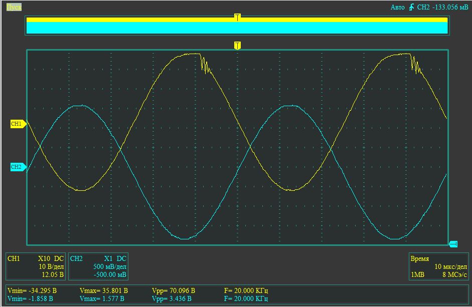

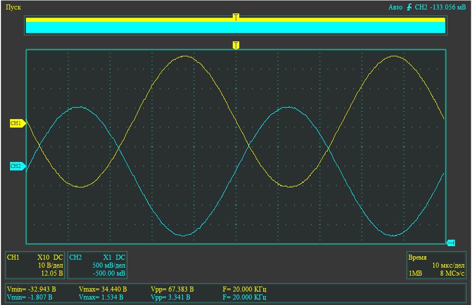

    18.12.2008
    84
    Чтобы срезать постоянку подавайте сигнал на вход усилка через кондёр....
    Покажите сразу вход и выход, двухканальный осцилограф...
    И в режиме ограничения....
    Там есть режимы AC DC. При AC постоянка фильтруется самим осциллографом. Пробовал в обоих режимах - картинка не меняется.
    Вот максимальная амплитуда при которой синус стабильный CH2 - вход CH1 - выход
    Чуть выше амплитуда и сверху ограничение и возбуд

    Что может генерить эту помеху?
  8. #1247
    18.12.2008
    84
    Я не большой спец по схемотехнике УМЗЧ но попытаюсь предположить, что это как то связано с напряжением, при котором транзистор входит в ограничение. Возможно при более низком питании (до +-35В) этого всплеска при ограничении может и не быть. Ну и ток покоя может сильно не поднимать. Геннадий рекомендует 150-200мА на все транзисторы...

    Теперь в положительной полу волне.
    Всё таки Р канал послабее, уже не первый раз.
  12. #1251
    18.12.2008
    84
    В какой полуволне раньше наступает ограничение там и возникает всплеск. Но в целом усилитель очень даже стабилен и в повседневной эксплуатации вряд ли кому понадобится загонять его в "запредельные" режимы, хотя... может я и не прав...
