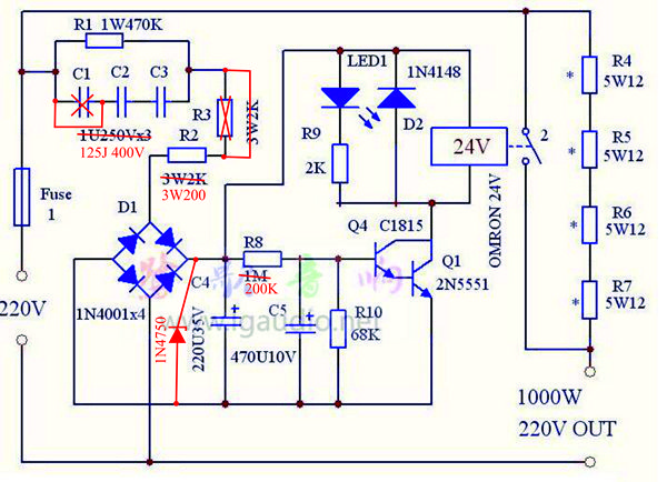

    Цитата Сообщение от dyno Посмотреть сообщение
    https://www.ebay.com/itm/220V-1000W-...53.m1438.l2649
    Себе такую взял, но не проверял.
    После "допиливания" работает неплохо.

    По умолчанию Re: YES - 4M - SAB
    Да там схемотехники - кот наплакал. Гасящий элемент, шунтирующее реле, один-два транзистора, которые этим реле управляют, да RC-цепочка задержки. Плюс маленький служебный выпрямитель (включенный через гасящий конденсатор) и его фильтр. Всё у всех примерно одинаковое, соль в конкретных деталях - в первую очередь реле. Трудно что-то придумать более простое.
    А чем плохо в стоке, и что дает "допиливание"?
  15. #1254
    Частый гость Аватар для Asuper
    25.01.2019
    158
    Сильно греются R2,R3
    Да пусть греются, делов то, можно радиатор сверху нацепить, если лень поменять на 5Вт будет.
    125J400v, это 125 нанофарад? Там два таких последовательно, что бы повысить напряжение? А почему не взять те же к78-2. 0.1 мкФ х1000 вольт или им подобные?
    И ещё, транзисторы Q1, Q4 я бы заменил одним кт972.
