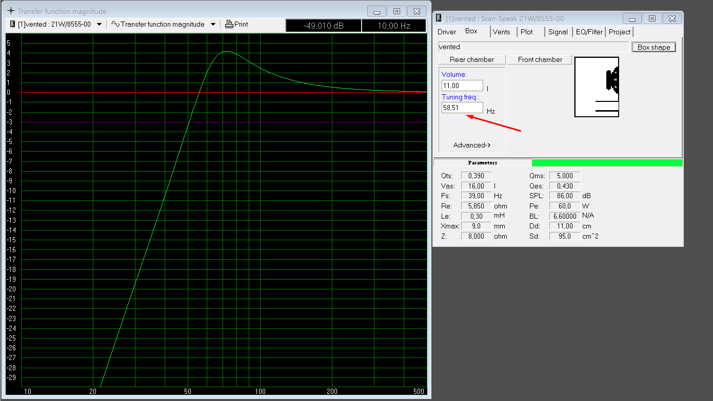

    Всем привет! Коль уж тут широко обсуждается тема про 15w/8530 подскажите как у них получается при объеме кабинета в 11 литров, диаметре 50мм и длине 140мм порта получить настройку 47Гц?
    http://www.troelsgravesen.dk/Revelator-4R.htm#CROSSOVER
    http://www.troelsgravesen.dk/Ellam-FLEX.htm
    При этом сам производитель ссылается на эти проекты.
    У меня же в программе с такой конфигурацией оформления получается настройка 58Гц.
    Поделитесь опытом, у кого какая конфигурация?
