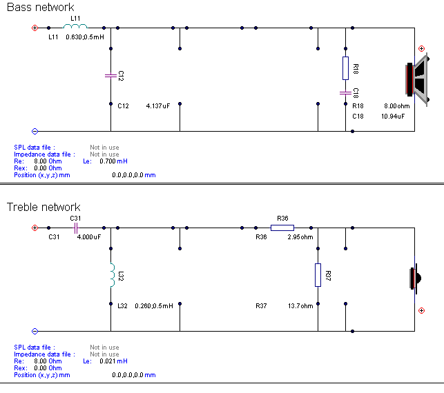

    Может я чего не понимаю , но ведь у 1602 R=5,6 ом, у Т24 - 7,2 ом, а не по 8 ом (8 ом - это ведь Z )
    Тогда номиналы должны быть иными, и некоторые - сильно

    Ты указал Re, т.е. сопротивление постоянному току. А считаем то для переменки... Причем частоты как правило несколько КГц, а там импеданс устаканивается и если есть Цобель, то в районе 8-10 Ом.
  5. #1244
    Старый знакомый Аватар для Фэн HI-FI
    23.02.2006
    668
    Если верить описанию lspcad, то и надо брать Re!
    Да еще и с учетом увеличения Re от разогрева катушки динамика при ном.мощности, а это (для медной катушки) еще около 0,2ом
    А то, что считаем не на постоянном токе учитывается через L.
    Кстати, и по реальным измерениям (на частоте 1кГц), и из данных производителя и для 1602, и для 1622 L=0,75мГн, а не 0,7 - как в вашей схеме

    Фэн HI-FI С L мидбаса тут конечно не очень точно - мерил то на микротоках, с использованием звуковухи и без внешнего усилка . Насчет ЛСПКада - спасибо, буду знать. Видимо придется мне еще поковырять свои колонки, и фильтры особенно...
  7. #1246
    23.02.2006
    668
    Наверное в этом и ошибка - померил обычным LC-метром - как раз при малых напряжениях-токах и намерил 0,72мГн
    Цобеля точно лучше поменять

    Резистор в цепи Цобеле это классика и = Re*1,25
    Только вот ни JSS ни LSP cad этого не знают
    И берут =Re

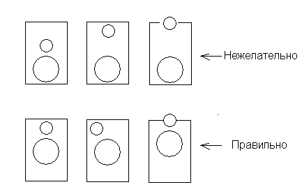

    Выступает по глубине или пищик смещён относительно оси симметрии в сторону?
  16. #1255
    Был регулярный потпищег.
    04.05.2005
    Казань
    3,315
    Не мне вас учить, господа, что нежелательно пищик от мидбаса отдалять.

    Как на правом нижнем рисунке
