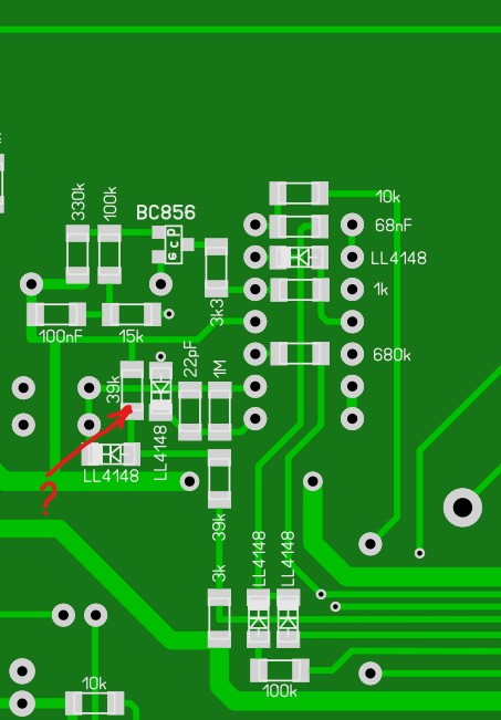

    Добрый всем день. Разбираюсь с блоком формирователя пауз. Хотел спросить у waso. В материнской плате сопротивление R198 указано 39к, В штатной схеме оно должно быть 68к. Хотел спросить 39к это модернизированное значение или это опечатка? Какое значение там установить?Нажмите на изображение для увеличения.

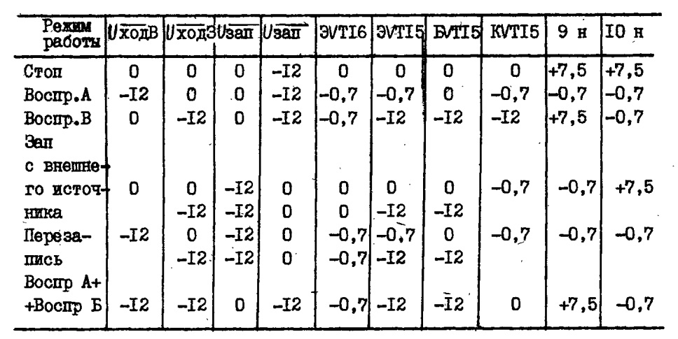

    В штатной схеме приведены данные работы управления коммутатором.Нажмите на изображение для увеличения.
ID:	481437 При воспроизведении кармана В на эмиттере VT15 должно быть -12в. Тоже не могу понять откуда оно может появится если в этом режиме эмиттер "подвешен" в воздухе ?

    Спрашиваю по причине того что этот узел у меня не работает. Сигнал на конденсаторы С39,С40 приходит но после них падает процентов на 70 а на выходе микросхемы нога 8 КР1401 уд1 уже практически ничего нет.

    В формирователе пауз резистор R197 в штатной схеме 1.3м в модернизированном варианте 680к.
    У меня схема, в которой стоит 680к. vegamp122.djvu
    Опечатка, да. Ставьте по заводскому номиналу.

    ---------- Сообщение добавлено 07.12.2025 в 12:35 ---------- Предыдущее сообщение было 06.12.2025 в 16:05 ----------
    Добрый всем день. Вот хоть убейте меня, но я не могу понять ход инженерной мысли. В паспорте магнитофона приведён алгоритм работы управления коммутатором.Нажмите на изображение для увеличения.
ID:	481503 там указано что U зап. кармана В должно присутствовать при воспроизведении кармана А и кармана В но как это может быть? тогда активируется режим запись! На эмиттере Т15 должно быть -12 а на эмиттере Т16 -0.7 при режиме воспроизведение кармана Б но как это условие выдерживается если эмиттеры этих транзисторов собраны в единую цепь. Согласен в цепи эмиттера Т15 стоит диод но тогда на коллектор этого транзистора нужно подать потенциал а его можно взять только опять же с U зап. и начинается бег по кругу. может кто то разбирался с этим узлом и разъяснит мне дураку?Нажмите на изображение для увеличения.

    Третий день пытаюсь понять как всё это работает но без результатно. кроме хождения по кругу больше ничего.
  9. #1248
    Аватар для waso
    28.04.2008
    Новокузнецк
    2,421
    По умолчанию Re: ВЕГА МП122. С нуля.
    А там тоже не исключены ляпсусы Ведь при перезаписи с кармана А на карман В сигнал должен проходить либо в неизменном виде, либо через экспандер для шумовой обработки. А при последовательном воспроизведении карманов сперва воспроизводит карман А, по срабатывании автостопа включается карман В, но это требует переключения мультиплексора для прохождения сигнала, иначе просто не может быть! Скорее всего, что они имели в виду какую-то одну из стадий данного процесса, какую именно - несложно догадаться по совпадению напряжений на входах управления мультиплексора.
    Поэтому не заморачивайтесь. Транзисторная часть логики, которая была на исходной деке, перенесена 1:1, никаких новшеств не делалось.
