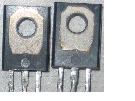

    Пришла посылочка из Мегачипа. Тошибы Видимо оригинал 5200\1943. А Вот 649\669 Очень напоминают Made In Город Ереван Дедушка Леван. Кто что скажет по этому поводу?
    Ага
  7. #1226
    Царенко.В
    По умолчанию Re: Фуфло?
    так и думал... Хотя параметры вроде в норме.

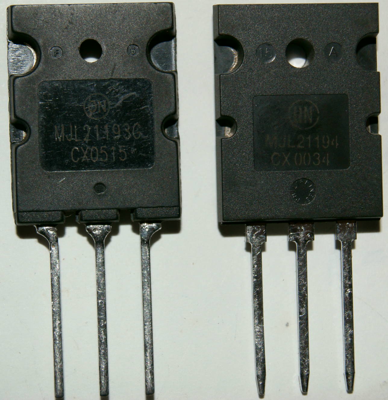

    Купил на Митино в прошлом году транзисторы MJL 21194/93. Были подозрения по поводу 21193, сейчас собрал на них усилитель после установки тока покоя транзисторы сгорели. Разобрал сгоревший транзистор, кристал примерно 1,5х1,5 мм.
    Подозрения очевидны
    А четверка тоже сгорела? Ее не разбирали? Уж больно похожа.

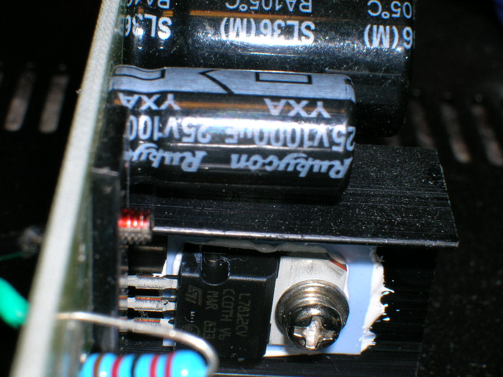

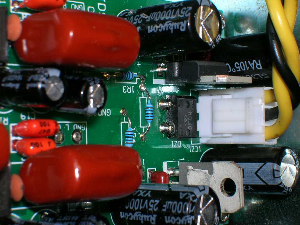

    Кстати, по поводу Фуфла.
    Чинил вполне себе фирменный недешевый современный аппарат.
    Гордая надпись на корпусе: Made In USA.
    И вот фабрично набиты вот таким:
    Нашел, правда и один настоящий Рубикон.
    Случайно попался.
    MJL21194 правильные, а насчет 93 - это давно известный фейк http://sound.westhost.com/fake/count...3.htm#mjl21193
    Совсем мериканцы распоясались... Мало того, что левайс вместо кондеров, так еще и не нашли спирту, чтоб отмыть от флюса плату!
    Да, "RuKikon" - надо записать, такого ребрендинга я еще не видел...
    нет ничего более вечного, чем то, что замотано синей изолентой...
