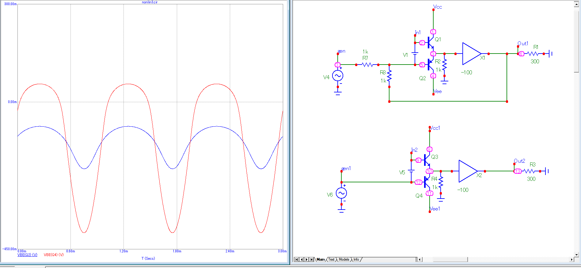

    Очень трудно понять, что Вы имеете в виду. Давайте на простом примере.
    Вот два одинаковых усилителя с жуткой нелинейностью на входе. Один - с обратной связью, второй - без ОС.
    Я специально выравнял уровни сигнала на входе первого каскада, чтобы не было "масштабирования".
    (Почему-то с обратной связью сигнал на выходе гораздо больше похож на синус.)
    Объясните, где тут масштабирование, с помощью которого уменьшились искажения?
    И еще вопрос (наверное, Королькову): почему в схеме с ОС искажения, вносимые первым каскадом, меньше? Ведь ОС не исправляет искажения первого каскада?
    А это уже другая тема, к которой мы перейдём после понимания предыдущего предмета разговора.

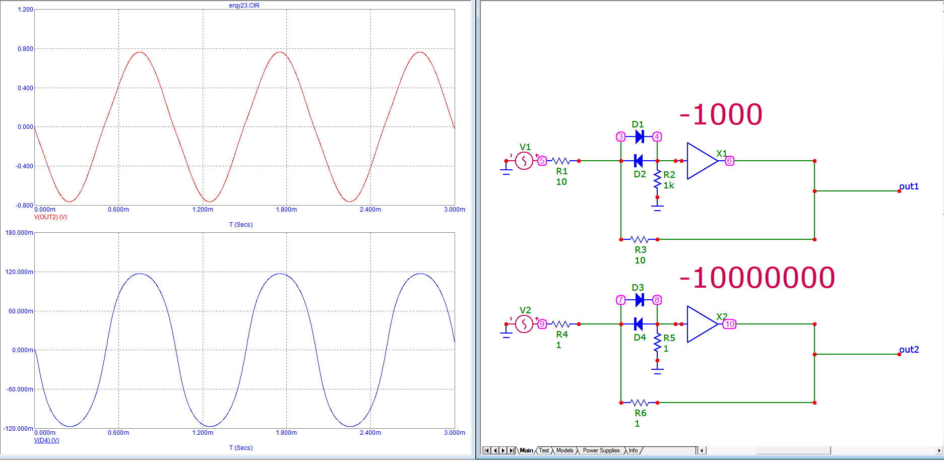

    Картинку объяснить можете?
    Я свою картинку нарисовал, так как она понятнее и времени у меня нет.
    При увеличении усиления X1(X2), цепочка из диодов переходит в линейный режим, то же самое относится и к любому входному устройству сравнения, то есть, само устройство сравнения становится линейнее, при любой её нелинейности - логарифмической, тепловой, и.т.д.
    Теперь, с помощью R5 увеличим токи через диоды и картинка станет опять кривенькая.

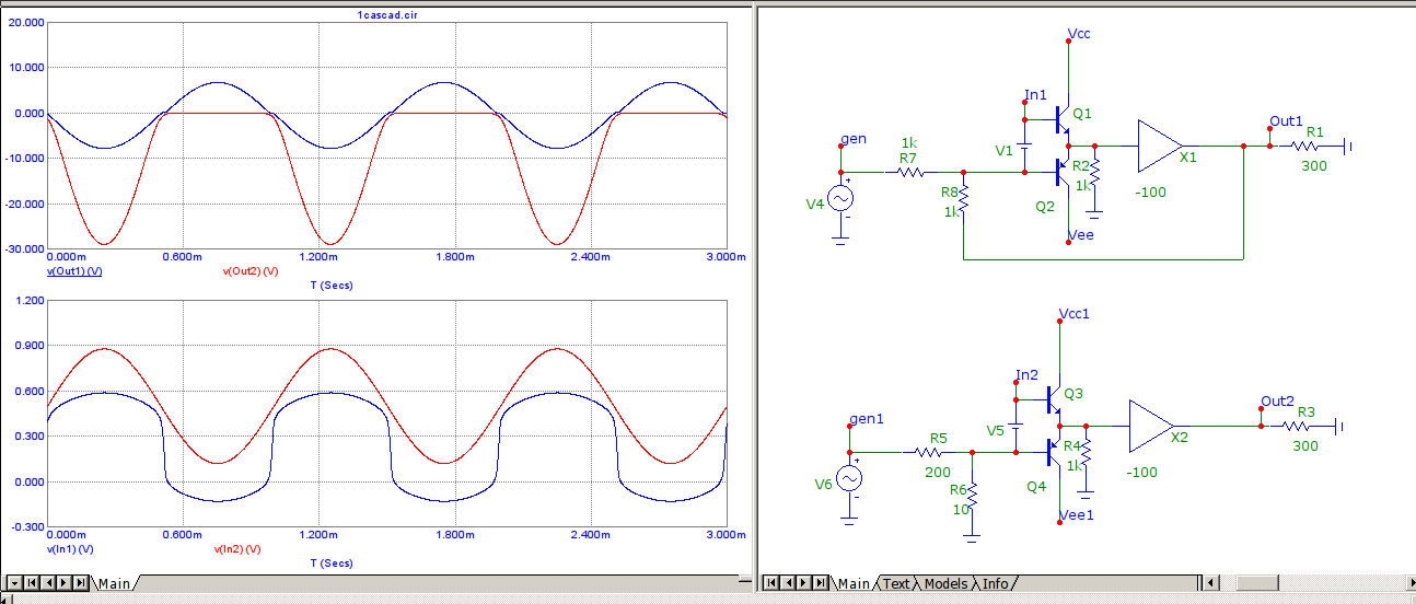

    Покажите узловые потенциалы на схеме.
    nonlin3.cir
    ---------- Сообщение добавлено 15.19 ---------- Предыдущее сообщение было 15.08 ----------
    Это означает, что Ваш пример неудачен.
    Вы и усиление меняете (при этом еще и режим меняется), а потом и нелинейность меняете.
    Все перемешалось. Какие выводы из такого примера сделать, я не знаю.
    Давайте на моем простом. Все одинаково, только ОС добавилась.
    Почему искажения с ОС меньше?
    Давай.
    Видно, что при ООС, напряжение на БЭ переходе, в более линейной зоне.
    Теперь увеличиваю усиление, и наблюдаем за БЭ
