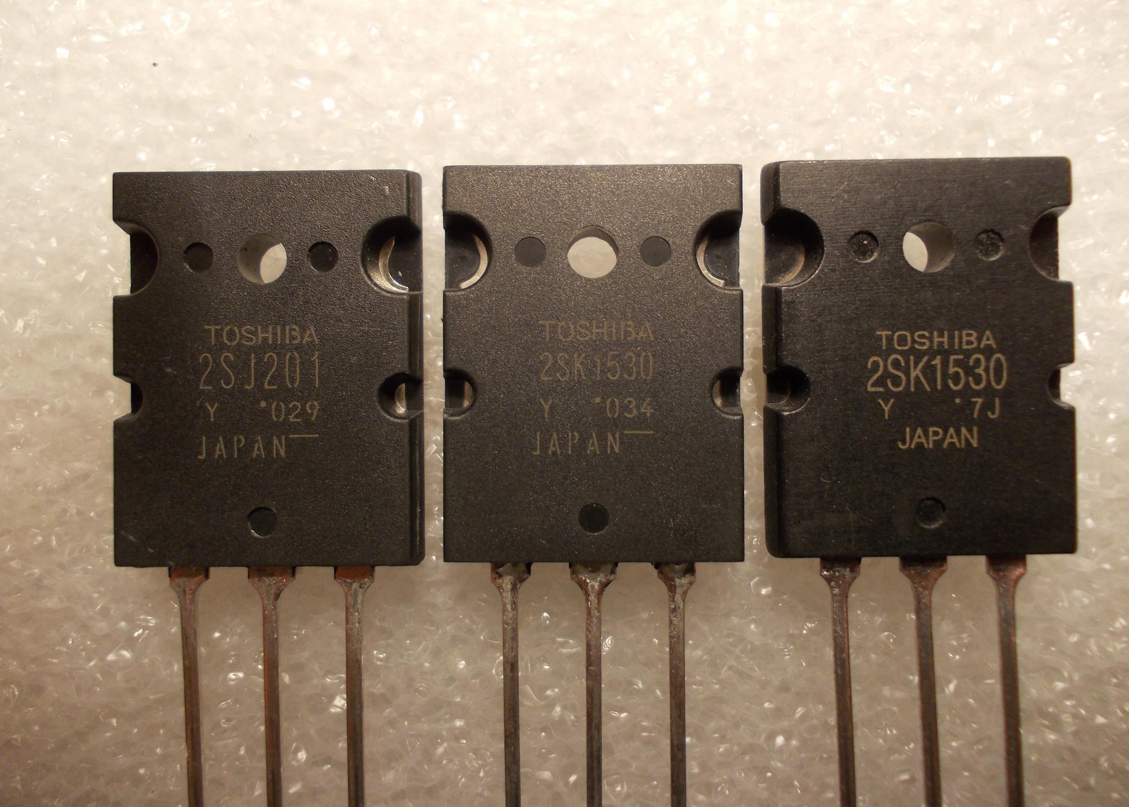

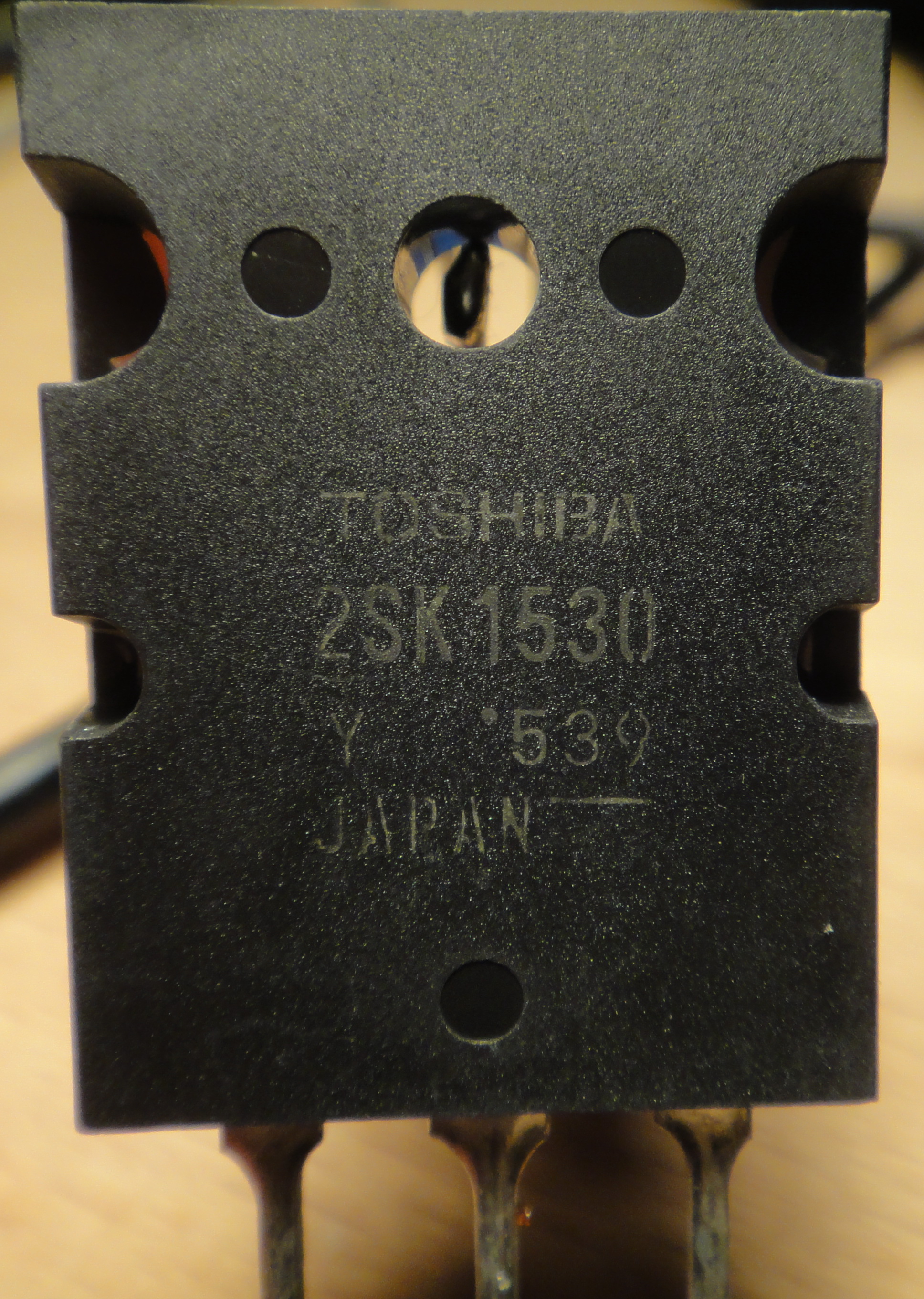

    Вопрос к знающим .
    Подбирал пары промеж TOSHIBA 2SJ201 и 2SK1530 :
    Ранее с этими TOSHIBA дела не имел .
    Включил через ГСТ - 100 мА , затвор - сток вместе .Напряжение З-И ( С-И ) получилось:
    1. 2SJ201 - 19 шт. от 1,65 до 1,81 В
    2. 2SK1530 - 7 шт. от 1,9 до 1,98 В - средний на фото
    3. 2SK1530 - 15 шт. от 3,1 до 3,25 В - справа на фото
    Это как понимать ? Вроде бы они вертикальные .
    Последний раз редактировалось Геннадий3; 26.01.2015 в 17:31.

    справа на фото
    Левак!

    По умолчанию Re: Усилитель YES
    Если присмотреться, то смахивает на перемаркировку - вроде как "спилена" поверхность ?
    Настоящие. В Японии покупал
    Сорри за качество фото, там маркировку и так не особо хорошо видно, на них был малярный скотч с результатами измерений наклеен.
    Спасибо измерившему и наклеившему
