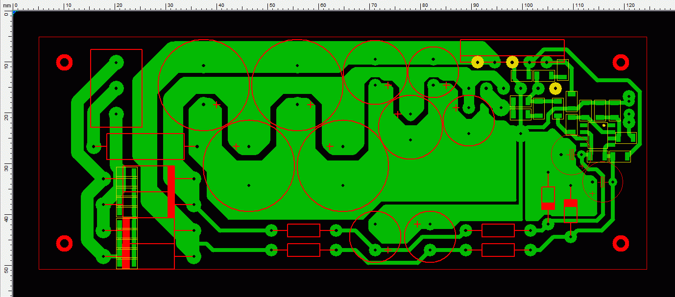

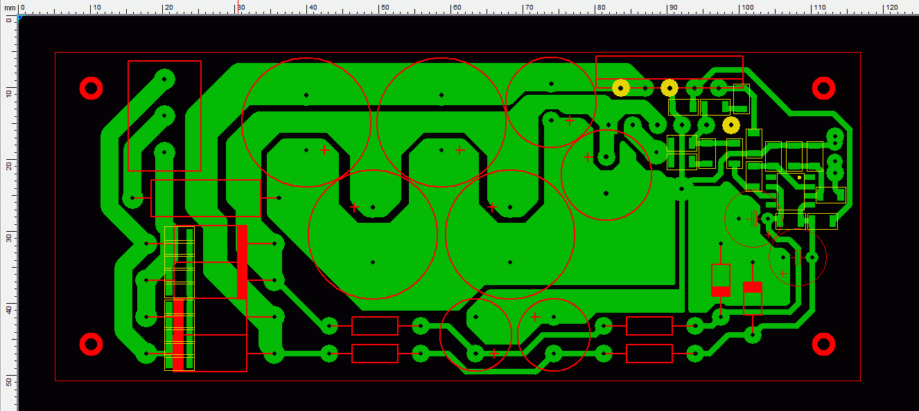

  14. #1234
    Частый гость Аватар для Speedy Gonzales
    03.04.2008
    п. Двуреченск
    478
    По умолчанию Re: Готовим ЛМ3886, второй заход.
    В общем, учёл замечания и поправил. Входные отверстия в плате позволяют установить клемники с шагом 2,5 или 3,5 или 5мм. Попутно поразмыслил над выбором конденсаторов. Как ни крути даже у серии FM от Panasonic 560мкФх35В диаметром 10мм имеет Esr 0.018Ом, а 1500мкФх35В диаметром 12,5мм имеет Esr 0.012Ом. При замене 10 миллиметрового конденсатора на 12,5 миллиметровый происходит увеличение длинны дорожки около одного миллиметра. На первый взгляд комбинация двух конденсаторов диаметром 18 мм и одного 12,5 мм показалась более выгодной, особенно в случае применения доступных мне эпкосов. Так как у Epcos 560мкФ Esr 0,062, у 820мкФ Esr 0,032, у 4700мкФ Esr 0,015. Итоговая ёмкость в плече будет 4700*2+820=10220мкФ, длинна дорожек питания так же несколько сократится.
ID:	164201   Нажмите на изображение для увеличения.
    Последний раз редактировалось Speedy Gonzales; 04.09.2012 в 17:06.
  15. #1235
    22.06.2005
    4,574
    Speedy Gonzales,если приближать к оригиналу, то между диодным мостом и парой резисторов в ФНЧ питания ОУ, просятся электролиты между шинами питания (ну вот просто для них там место). По схеме это C7 и С8.
    Андрей
  16. #1236
    13.08.2006
    Омск
    6,497
    Если кондеров девать некуда, разве что... не нужны они.
  17. #1237
    22.06.2005
    4,574
    Если схема считается актуальной, как написано, то разумно предусмотреть их на плате. Если не нужны, то и со схемы необходимо убрать.
    Андрей
