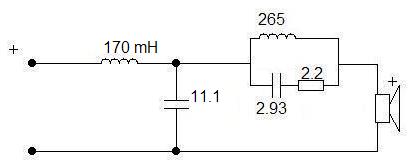

    Где-то тут мелькала такая схемка фильтра под 1602 - кто-нибудь ее реально пробовал?
  9. #1228

    А что с фильтром на НЧ посоветуете?

    Собрал колонки на В1622 и Visaton SC10N8. Играют неплохо, но на слух есть провал на нижней середине. Подозрение на фильтр. Его делал почти по схеме Константин123 несколько страниц назад.
    НЧ- 2-й порядок L=0,5MH C=4,7МФ, Цобель С=10МФ+R=10 Ом
    ВЧ- 2-й порядок C=4,7МФ L не мерил, подбирал при измерении. Перед фильтром резистор на 2,2 Ом.
    Настраивал оба фильтра по спаду напряжения на динамиках в 2 раза относительно номинального на частоту раздела 3,6 кГц, т.е. на 6 Дб. В чём ошибка?

    Что-то не сходится. Фильтры дают спад на расчетной частоте 3 дБ по напряжению. Поэтому вариантов для объяснения такого звучания - множество... Например, задрана "верхняя середина" , 3600 +-~1/3 октавы, поэтому "нижняя" оказывается замаскирована.
    Весьма вероятно. Режете НЧ на 3300 с добротностью 0,77. Где-то
    около 1200....2000 организуется лёгкий подъёмчик. Индуктивность ма-
    ловата. (Но это ориентировочно - нет под рукой АЧХ Вашего НЧ).

    Попробую перестроить фильтр пищалки ниже, чтобы приблизиться к 3Дб на частоте раздела. Но позже, отпуск кончился.
    Кстати, интересная ситуация с подавлением чутья пищалки. Если ставлю L-Pad, появляется пик примерно на 10Кгц, если просто резистор перед фильтром- его нет. Но напряжение по амплитуде на динамике почти равно напряжению перед фильтром. Может и поэтому провал на середине- задираются высокие. С L-Padом амплитуда давится нормально, но вот пик мне совсем не нравится...
