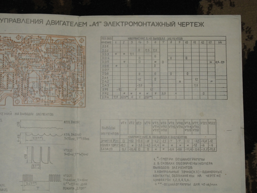

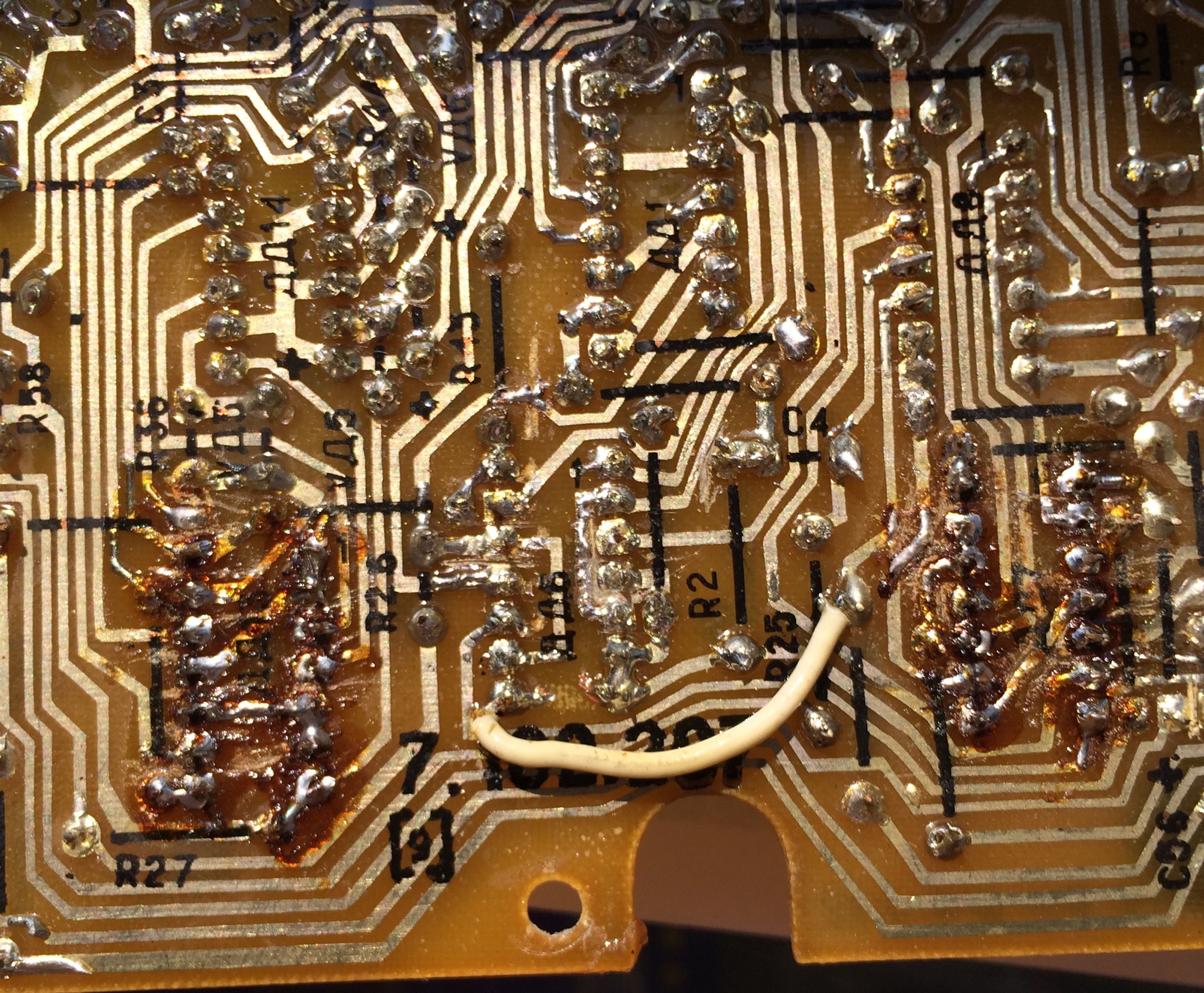

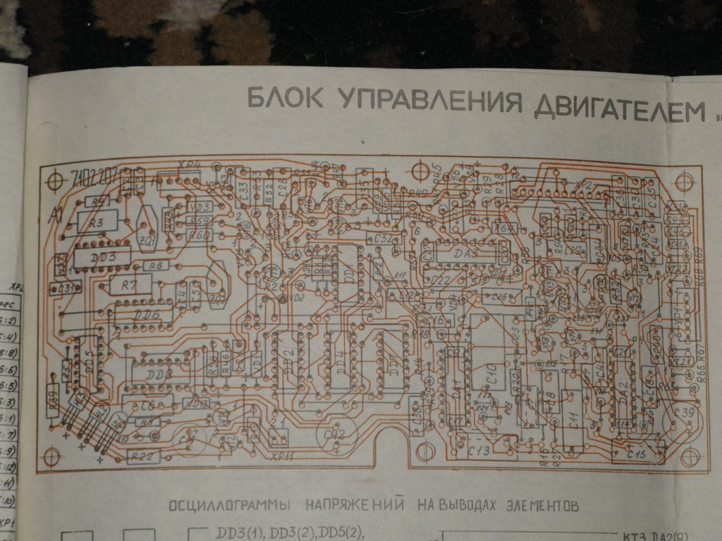

приветствую всех участников! достался мне 017 выпуска 12.1984. Двигатель проработал 1 день - утром следующего дня диск стал вращаться сначала пол-оборота назад, затем оборот вперёд. Стробоскоп перестал светиться. Перетыкал разъём, чистил контакты, но это не помогло. Взял аппарат на работу и сразу решил ремонтировать радикальными методами. Ещё только когда проигрыватель попал ко мне в руки, заметил, что стробоскоп не мигал, а светился постоянно, это настораживало, но потом он отключился совсем... Вытащил плату движка, взглянул на монтаж и понял что аппарат ремонтировали, меняли логику - 3-4 микросхемы. Удалив многочисленную канифоль неизвестного радиотехника решил пропаять заменненые им микросхемы и увидел две замкнутые ножки, разомкнул, собрал - стробоскоп замигал и стал работать штатно. Но движок работает стабильно неправильно - 1 оборот вперёд (нормально) затем 1/4 оборота назад, затем цикл бесконечно повторяется. Решил поменять все УД2 (4 шт., были под рукой) поставил для них цанговые панельки, но это не помоглоНе выпаивая прозвонил все транзисторы на плате с помощью пинцета АКИП-6107, сомнительные выпаивал из платы, тестировал - все хорошие. Думаю попробовать просмотреть под лупой всю плату и сравнить с монтажным чертежом печатки - вдруг где ещё сопля висит? Но вот не могу найти цветную старую печатку, если у кого есть - помогите! В понедельник буду прозванивать обмотки двигателя, есть осциллограф, но какие контрольные точки и в каком режиме мерить - не знаю. Пожалуйста, наставьте на путь истинный
У Вас с регулятором скорости?
Вот еще, схема вроде старый вариант.ep017_servicemanual.pdfEL017E.DJV
Да, с регулятором. Спасибо за схему. Хочется найти цветную печатку, чтобы пооверить монтаж.
судя по схеме перемычка правильно стоит
