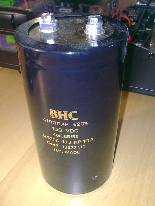

    А у меня конденсаторы ALS30A серии без наклейки...
    Размеры и вес соответствуют вышеприведенному даташиту
    вот и переживаю... мож не брать такие?
    Я для своего товарища взял такие кондеры и заменил на них ранишние.
    После прогрева ДеМагиком товарищ послушал и до сих пор писает кипяточком. Вот такой личный опыт. А еще за те грошИ-
