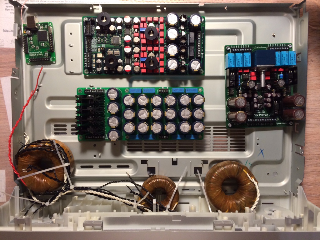

    Уважаемые, мне в праздники достался за бутылку не очень хорошего коньяка соответственно не очень хороший ресивер Pioneer.
    Все его потроха были выкинуты, потому как по Вегалабовским меркам не заслуживают даже фотографии.
    Рассматриваю вариант переселить в корпус ресивера Lynx D47 + P05.
    Для пробы скрутил Lynx*ов с макетки из дюростона и разложил внутри корпуса.
    Прошу советы/предложения/замечания по геометрии компоновки. Лицевая панель ресивера на фото слева (видны ее пластмассовые внутренности). Относительно лицевой панели: цифровая часть и ее транс - слева/сзади, аналоговая часть и ее трансы - справа/впереди.

    Транс отодвинуть от Фламенко, пред отодвинуть от вых.каскада ЦАПа, подумать, как поставить разъемы поближе к выходам ЦАПа.У ресиверов корпус высокий, можно все трансформаторы в кучку сложить, подальше от платы.
    Спасибо, подвинул немного.
    Выход ЦАПа планирую сразу завести на пред(без выходных клемм), выходом устройства планируется выход преда.

    Внутренняя высота корпуса 130 мм - можно ставить платы в два этажа. Как вариант плату ЦАПа можно оставить одну на "нижнем уровне" или наоборот поставить одну на "верхний уровень".
    Только пред желательно оставить в правом нижнем углу - там крутилка регулятора громкости.
    Благодарю за советы!

    Теперь надо отодвигать транс от преда , думаю лучше всего вход преда поставить вплотную к выходу ЦАПа, выпаять у обоих клеммы и кинуть "мостики" моножилки d=0,5-0,8мм.
    Трансы максимально отодвинуты, еще их можно повернуть "на бок".
    Длина плат ЦАПа и преда не позволяет поставить их друг к другу... Такую компоновку получится реализовать в 2U 400мм корпусе от итальянцев Modushop.

    Если фламенко поставить на ребро- могут встать в линию.
    Вот так?
    Да, можно, правда тогда ручка регулятора громкости будет на боку, или надо городить гибкий тросик...
    Еще вариант - поставить альпс с моторчиком.
    Вот собственно аргумент в пользу итальянца на 400 мм. В нем еще останется немного места для наушникового усилителя.
    В этом корпусе ещё 2 наушниковых усилителя поместится. И зачем трансы по всему корпусу разнесли?

    По умолчанию Re: Lynx D47 - новый ЦАП с низким уровнем искажений от Д. Андронникова
    Да, я бы так разместил.Думаю не стоит делать "все в одном", слышал один комбайн- Фламенко+ЦАП+усилитель, звучал плохо.
    Лучше ЦАП вместе с транспортом запихнуть в корпус усилителя. Проблем с землёй не будет.

    Ну Вегалабовский фен-шуй говорит о поле рассеяния и емкостной связи.
    Я попробую несколько вариантов, обязательно отпишусь с результатами замеров на доступных мне "измерялках". ;)
