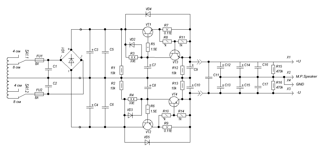

    Ks1_ - ещё можно вставить электронный фильтр с ограничением по току вот я такую для пробы сваял, еще поставлю переключатели для отключения этого фильтра для проб на слуху, а так он рабочий, транзисторы 2SA1943/2SC520, в защите КТ816Г/КТ817ГНажмите на изображение для увеличения.

    854
    Какой ток ограничения?
    Как я понимаю, это настраивается резистором R8 (R10). При сопротивлении данных резисторов 0 Ом, ток срабатывания около 6 Ампер.

    6 ампер примерно то что нужно для одной пары на выходе насколько я понимаю.
    Но тут пришла мысль что если нужно только токоограничение выхода то его проще делать чарез ограничение напряжения на входе через какой нибудь опторезистор или что нибудь в этом духе.Правда тут нужен датчик тока а это резистор на выходе.
