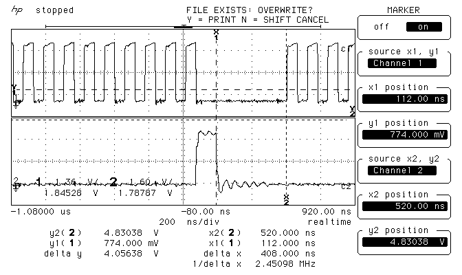

    And$er, Александр, заработало все с первого раза, без проблем. Кстати, ты не пробовал "поднять" WCLK до первого такта BCLK? У меня PCM1701 отказываются работать при этом, музыка еле слышна на уровне шума. Не говорит ли это о том, что, все-таки, выход ЦАП обновляется по BCLK? Знаю, что на тех осциллограммах, что ты присылал, отчетливо видно обновление по спаду WCLK, но все же интересно. Кстати, изображения выложу, ради интереса? Осциллограф у тебя отличный.
    Конечно, о чем речь!
    Не успел. Был в командировке месяц, только вчера вернулся, а тут такое

    Приложил изображения, на которых видно, что ЦАП обновляет выход по спаду WCLK. Также приложено изображение с измененными таймингами.

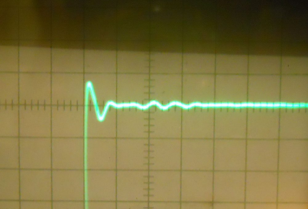

    Для подстройки MSB (совмещения полуволн сигнала) ЦАПа закладываю в проект ПЛИС генератор сигналов. Очень захотелось посмотреть, как же сам ЦАП преобразует меандр. Такой генератор легко организуется в "цифре", в отличие от табличного синуса, который в разумную емкость ПЛИС поместить не получается. К сожалению, дома могу воспользоваться только осциллографом с полосой 10 МГц, но все равно, интересно.
    Первое изображение - увеличенный фронт сигнала с выхода восстанавливающего фильтра при воспроизведении меандра амплитудой +/-FS (полной шкалы) и частотой Fs/384. Fs заложена - 352800 Гц, то есть частота в данном случае - 918.75 Гц. Переходная характеристика очень схожа с той, что отображается при моделировании восстанавливающего фильтра (второе изображение).

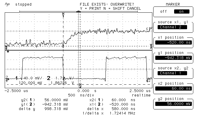

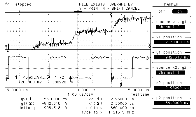

    Третье и четвертое изображение - меандр амплитудой +/-FS и частотой Fs/2 (176400 Гц) на выходе I/V AD811AN. Тайминги сигналов загрузки выбраны по результатам соответствующего проекта. Это пачка BCLK, сдвинутая в конец фрейма, и фронт WCLK, расположенный после первого же такта BCLK. Я сразу не заложил в проект возможность подстройки таймингов, но в будущем попробую дополнить и посмотреть влияние на переходную характеристику. Заодно измерил подавление фильтром частоты Fs/2. По измерениям получилось около -33 дБ, по результатам моделирования -34.5 дБ.
